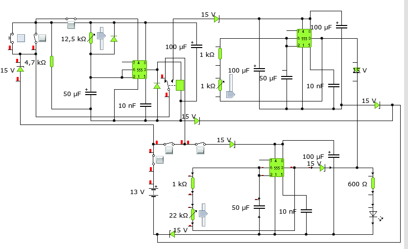

Hallo Forums-Helfer,
ich bräuchte mal wieder eure Hilfe.
Ich versuche mich grade mit Elektro-Grundkenntnis an einer Idee.
Ich habe in dem Schaltplan zwei verschiedene Blinkschaltungen aufgebaut.
Die untere blinkt langsamer und durchweg, nach dem Einschalten und die
obere nur kurz. D.h. der linke, obere 555 fungiert als
Ausschaltverzögerung
und schaltet in der Freigabezeit Strom für den rechten oberen frei.
Dort an diesem 555 blink dann die LED schneller.
Nun habe ich es in dem Programm mit dem Relais machen müssen und habe es
gleichzeitig als Sperre verwendet, wenn der obere linke 555 angesteuert
wird, dass der untere 555 gesperrt wird.
Jetzt habe ich aber leider noch den Wunsch, dass wenn die obere
Schaltung angesteuert wird und die LED geblinkt hat, der linke obere 555
den Strom sperrt, dass zusätzlich eine weitere Sperrzeit läuft, die es
dem selbigen
verbeitet in, z.B. 30 Sekunden nicht wieder in funktion treten zu
dürfen.
Und dann noch die Frage, ob man die ganze Schaltung auch noch
vereinfachen kann bzw. auch an Relais sparen.
Als Leuchtmittel, also als Ersatz für die LED, soll eine
LED-Nebelschlussleuchte mit 24 LED's zum Einsatz kommen.
Müsste man dann gucken, wie man die am Besten ansteuert.
Ich habe leider keine weiteren Programme dafür, um sowas zu entwickeln.
Ich freu mich übere eure Vorschläge und Hilfen
Vereinfachen wird nur mit einem µC gehen.
Das Ansteuern der Leds geht an einfachsten mit einem FET.

Das ist ja schon mal super.
Ok, also bleibt es bei der Konstruktion. ;)
Wie muss ich den FET einbauen, dass das klappt, habe damit noch nie
gearbeitet. Muss man dabie irgendwas wichtiges beachten?
Die Elektronik soll in einer Box verschwinden.
Und ne Idee, wie ich die "Sperrzeit" realisieren kann?

Der Sinn der 15V Z-Dioden erschließt sich mir nicht.
Den FET schaltest du anstelle 600 Ohm und Led 100 Ohm an das Gate des
Fet, Minus kommt an Source, Drain an die Led und von dort nach Plus.
Dein Sperrzeitproblem kann ich allerdings nicht ohne weiteres lösen.
Möglichweise geht es mit noch einem 555.
Aber wie schon geschrieben löse ich solche Probleme mit einem µC.

Naja, die Z-Dioden machen eig. keinen Sinn, da hast du recht ;)
Kannst du mir da helfen, wenn du etwas mit Elektronik zeichnest, dass
wieder einen NE555 beinnhaltet, oder etwas anderes.
Problem ist, ich kann keinen IC programmieren und muss daher auf die
primitiven Dinge setzen.

Ich habe so meine Probleme mit den 555 Schaltungen, da kann man eine
Menge tricksen.
Aber wenn du versuchst einen weiteren 555 als Monoflop zu schalten. Den
Monoflop startest du über den Reset wenn das Relais abfällt. Eine
Verzögerung über ein R/C Glied wird notwendig sein.
Mit dem Ausgang schaltest du einen Transistor der den Reset der oberen
555 auf GND zieht.
