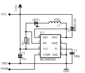

Ich habe mir für den Betrieb von 1W LEDs folgende Schaltung rausgesucht
(Anhang). Nun bin ich mir unsicher wie ich die LED ansteuern soll. Die
eine Möglichkeit wäre ja vor die Konstantstromquelle einen Transistor zu
schalten und dann das PWM Signal an die basis zu hängen. Nun bin ich auf
ne andere Möglichkeit gestoßen die PWM Dimmung über den PIN 5 des
MC34063 zu betreiben. Nun würde ich gerne wissen welche möglichkeit
besser ist, bzw wie würdet ihr das machen. Weil ich würde die LEDs gerne
auch über den PIN mit dem ich per PWM Dimme die LED auch aus und
einschalten. Ich hoffe ich habe mich verständlich ausgedrück, ich weiß
nicht wie ichs formulieren soll ^^. Also ich möchte gerne wissen ob ich
mit dem PIN 5 nur PWM dimmen kann oder den auch nutzen kann um die LED
hinter der Konstantstromquelle an und aus zu schalten.
von Falk B. (falk)
@ Malte S. (ms111)
Schlecht.
> Nun bin ich auf
Richtig!
>besser ist,
Siehe oben! Deine erste Variante geht nicht wirklich gut, denn damit
spuckst du dem Schaltregler immer dazwischen. Ausserdem ist der 2.
Ansatz einfacher, man braucht keinen zusätzlichen Transistor oder
sonstwas!
Natürlich BEIDES!

Kannst du. Guck dir mal im Datenblatt in dem Blockschaltbild an, welche
Funktion der Pin5 hat.

Wie hoch ist denn der verbrauch wenn die LED ausgeschaltet ist? Also
stand by verbrauch wenn ich das so sagen darf. Macht es Sinn die LED
über den PIN 5 aus und anzuschalten?
> Natürlich BEIDES!
Achso okay danke :) ich habe mich ein bisschen gewundert weil der PIN 5
bei dem ersten Schaltplan ja ständig auf GND liegt... Oder ist die
,,An-Phase'' invertiert, also sozusagen das das IC die LED ausschaltet
wenn der PIN 5 auf High ist und anschaltet wenn der PIN 5 aus LOW ist.
von M. S. (ms111)
Ach ja ich sehs schon das Siganl an PIN 5 wird invertiert. das heißt die
LED ist aus wenn PIN 5 auf High ist richtig oder?
von Falk B. (falk)
Ja. Der Stand-By liegt irgendwo um die 4mA, das braucht halt der
MC34063.

Okay das ist irgendwie echt unpraktisch das das PWM Signal invertiert
ist...
Ich glaube dann werde ich um Transistoren nicht drumherumkommen. Weil
ich brauche eig ein positives signal

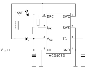

von Oliver R. (orb)
Malte S. schrieb:
> weil es geht bei mir um 90 Konstantstromquellen
Da würd ich aber was einfacheres nehmen.
z.B. den ZLED7000 (http://www.zmdi.com/de/zled7000)
Kleiner, höhere Schaltfrequenz und deutlich effizienter, Steuereingang
'richtig rum' und 60µA Ruhestrom.
Datenblatt:
http://www.zmdi.com/sites/default/files/ZLED7000_DataSheet_Rev1.1.pdf
