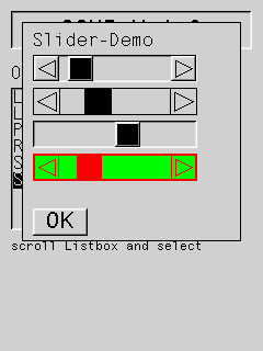

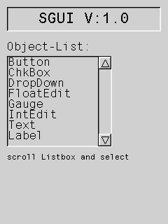

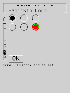

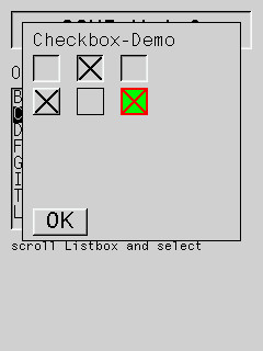

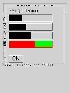

ich habe die Version 1.0 einer "einfachen" GUI
für das STM32F429 Disco-Board als OpenSource-Projekt fertig.
Ein paar Demo-Bilder hab ich angehängt.
hier der Link :
http://mikrocontroller.bplaced.net/wordpress/?page_id=4723
das ganze ist natürlich noch ausbaufähig
und sicher nicht fehlerfrei,
wer will kann es aber als "Basis" benutzen.
Für einen Port auf eine andere CPU und ein anderes Display/Touch
hier ein paar Infos :
Alle Files sind Hardware unabhängig, bis auf zwei Files :
1. "stm32_ub_sgui.c"
hier wird das angeschlossene Display und der Touch initialisiert
(das muss von euch angepasst werden)
es gibt hier auch eine ISR die per Timer jede ms
aufgerufen werden muss
Der Touch wird dann alle 50ms gepollt und die Touch-Daten
werden in eine Struktur kopiert.
2. "ub_sgui_screen.c"
hier stehen die einzelnen Aufrufe für das Display drin,
also Linien, Punkte, gefüllte Rechtecke, Texte zeichnen usw.
diese Funktionen müsst ihr auch an eure Hardware anpassen
Der Rest sollte "eigentlich" ohne Änderung überall laufen ;-)
Gruss Uwe
