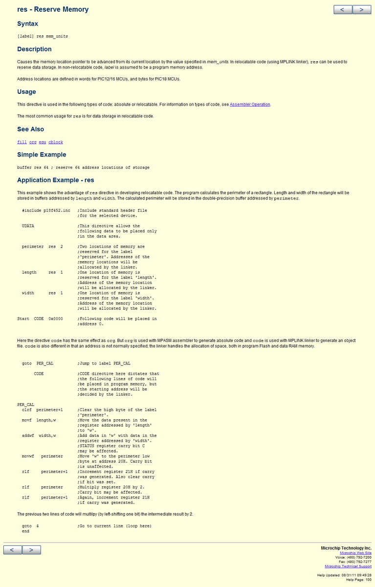

Hallo alle zusammen,
ich habe folgende Frage:
Wenn ich mir mit
UDATA
example   RES  4
beispielsweise 4 Byte Speicherplatz reserviere, und diese 4 Byte
anschließend mit einem Wert beschreibe, gibt es dann eine Möglichkeit,
mir danach direkt ein bestimmtes dieser 4 Byte heraus zu greifen?
Vielen Dank schon mal.
L.G.
Micha
