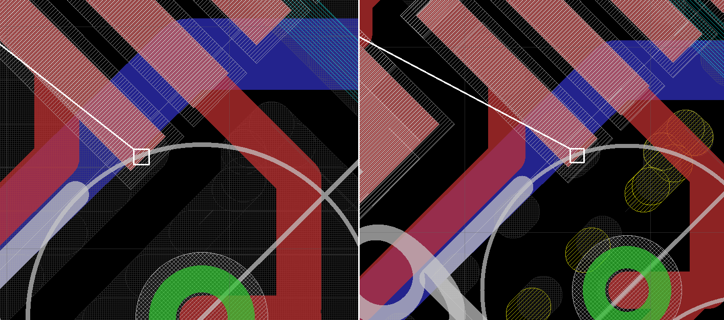

Eagle 7.1.0:
Ich habe eine menge Polynomflächen auf meinem Board, an deren Kanten ich
beim DRC ziemlich viele Clearance Fehler angezeigt bekomme.
Ich verstehe nicht, woher die kommen und wie ich sie beheben kann!
Siehe Bild: Grauer Layer A ist GND Plane 1 aus Polynom.
Gelber Layer B ist VDD Plane aus Polynom. Unter dem Gelben Layer, auf
der selben Ebene wie der GND 1, also A, liegt noch einmal ein GND 2
Polynom.
Wo könnte da der Fehler liegen? Die Polynome sind alle ohne Orphans und
mit 0.254inch isolate.
Gast #3994831
> PS: Polynome sind was anderes.
Haha ja danke. Fabulös. Schon zu lange vor dem Bildschirm.
Stefan P. schrieb:
> Umrisse der beiden Flächen liegen, warscheinlich sehr nah beeinander.
In den übereinanderliegenden Layern direkt übereinander (aber das
meintest du ja wohl nicht), auf den selben layern nah beieinander aber
mit gefühlten 1.27mm abstand. Das Problem ist, dass ich teilweise auch
cuts machen möchte bzw. den Minimalabstand zwischen den Polygonen
nutzen. Ich dachte immer die begrenzen sich dann selber auf den isolate
abstand (so wie zu den dimension linien z.B.)
Gibt es eine einfachere Möglichkeit für Cuts innerhalb von Polygonen
(also z.B. auf einer GND plane für die Führung von Strompfaden) oder für
einen Minimalabstand zwischen zwei Polygonen?

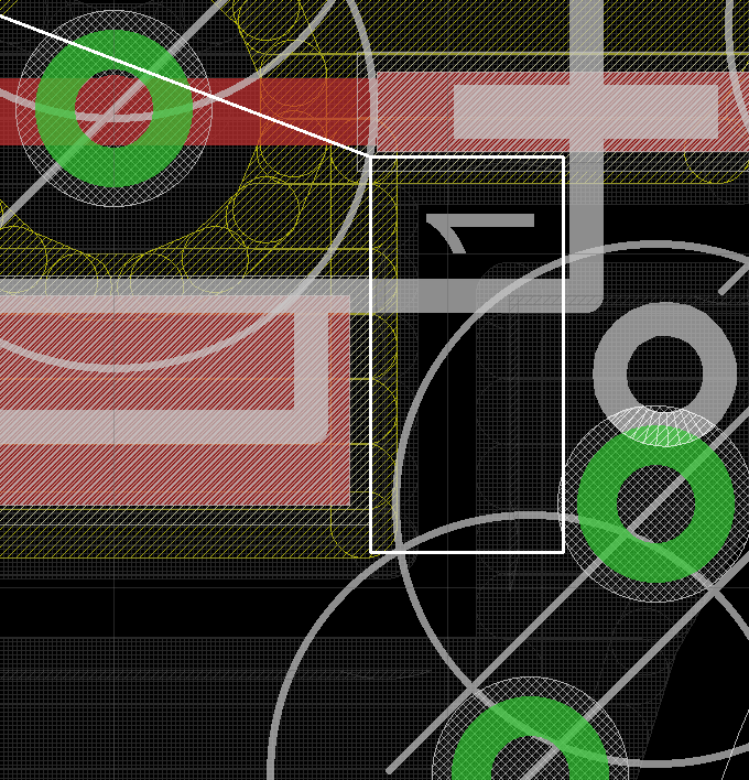

Gast #3994844
Was mich verwirrt: Die Polygone sind eigentlich mindestens soweit
voneinander entfernt (auch im Ripup), wie z.B. zwei Pads, die sicher den
DRC bestehen sollten.
Ich bekomme aber an der Kante des gesamten Polygons die Errors

Gast #3994909
Alex schrieb:
> Was sagt mir das?
Damit kannst du sagen, welches Polygon Vorrang haben soll, wenn sich
zwei in die Quere kommen oder sich überschneiden. Beispielsweise kannst
du damit innerhalb einer GND-Fläche ein weiteres Polygon mit einem
anderen Netznamen plazieren.

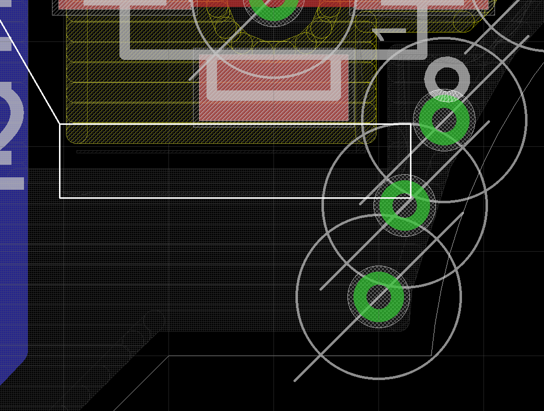

Gast #3994927
Top, durch die Nutzung eines Polynoms niedrigeren Ranges (und damit
automatischem isolate) sind jetzt alle Clearance fehler weg.
Bleibt lediglich die Frage wie man die Einschnitte sauber umsetzen
kann..
Gast #3995164
Seit 6.x kann man Polygone mit dem speziellen Pour Style "Cutout"
zeichnen. Die dienen dann als Sperrfläche für normale Polygone (aber
nicht für Leiterbahnen). Das funktioniert (nur) in den Layern 1 bis 16.
