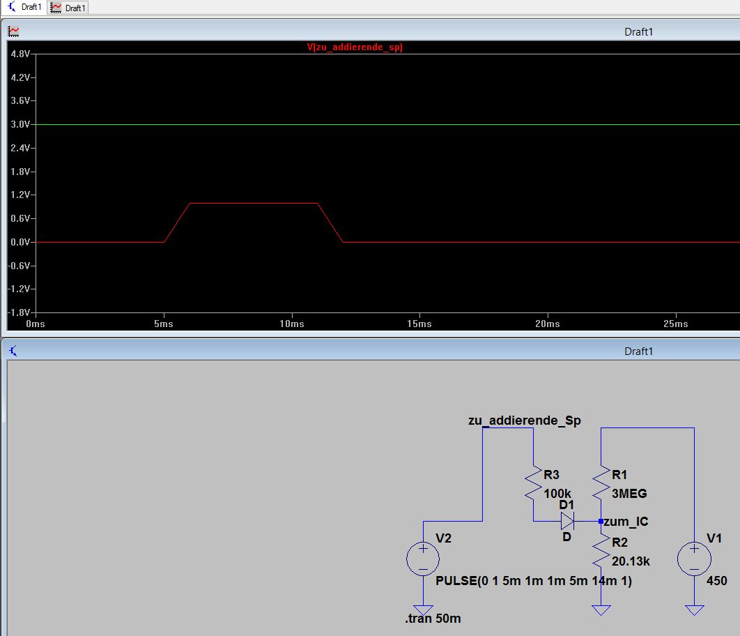

Hallo Community,
Ein IC wird mit einer Messspannung aus einem Spannungsteiler versorgt.
Dieser möchte ich gerne einen Offset geben. Das ganze soll ohne OPV
gemacht werden. Geht das überhaupt. Mein Entwurf ist im Anhang.
Funktioniert nur leider nicht so toll. Kann mir jemand nen Denkanstoss
geben?

Zum Beispiel eine Mignonzelle in Reihe schalten.
Was ist in deiner Schaltung die Quelle V1 oder V2?
Liefert die Quelle Gleich- oder Wechselspannung?

OK. Ohne Diode funktioniert das schon mal. Aber nun wird mein
Spannungsteiler verfälscht. Ziel ist es, dass ich den Offset mit einem
µC verändern kann (PWM über RC).

Du addierst ja auch nicht Spannungen, sondern Ströme.
Du musst also alle Widerstände in die Gesamtrechnung miteinbeziehen.
Da R1 im Verhältnis sehr hochohmig ist, sei R1 mal vernachlässigt.
Wenn R3 100K hat, nimmst du für R2 25.2K, und kommst wieder auf deine
20.13K.
Die Spannungserhöhung findet dann im Verhältnis R2/(R2+R3) statt, d.h.
1V deiner Steuerspannung erhöht deinen Messwert um ca. 1/5V.
