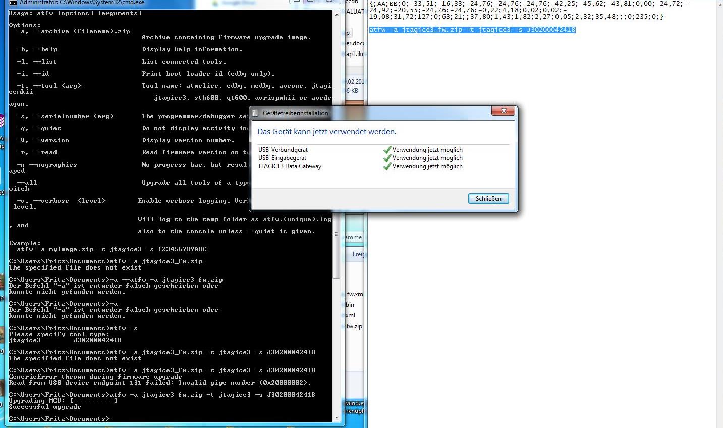

#4111519
Ja, vielen Dank! Ohne den Tip hätte ich es nie hinbekommen. Nun läuft es
aber.
Da ich mich einige Zeit da durchgewurstelt habe habe ich für andere mit
dem gleichen Problem mal ein Screenshot von dem erfolgreichen Update
gemacht. Und:
Ich habe die Datei „jtagice3_fw.zip“ in dem Ordner
C:\Program Files (x86)\Atmel\Atmel Studio 6.2\tools\JTAGICE3
Und unter “Dokumente” gespeichert (war mir unsicher wo das prog das file
erwartet)
Ich habe mit der Windows Kommandozeile „Ausführen“ gearbeitet (also
nicht über Atmel Studie 6.2 gestartet).
Viel Spaß und Gr. F.
