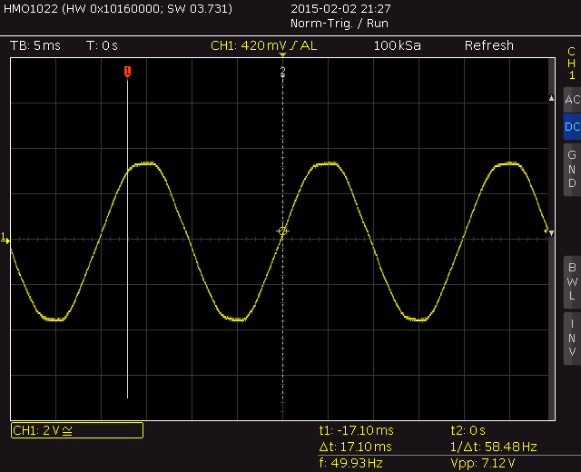

von sas (Gast)
wenn ich auf der Sekundärseite eines Netztrafos die Spannung auf dem
Oszi ansehe kommt das bei raus. Der Trafo ist sonst unbelastet.  Grund?

von Hubert K (Gast)
Wenn primärseitig kein reiner Sinus vorhanden ist, kann auf der
Sekundärseite nichts besseres sein. Die Zeiten, zu denen im 230V Netz
noch sinusförmige Spannungen waren, sind dank Schaltnetzteilen und
Kondensatornetzteilen leider längst Vergangenheit.

von npn (Gast)
Der Sinus sieht doch fast lehrbuchmäßig aus!
Auf der Netzspannung sind normalerweise viel mehr Störungen und
Oberwellen von allen möglichen Störquellen. Seien es Schaltnetzteile,
Frequenzumrichter, Transienten (Schaltvorgänge in der Umgebung, Motoren
usw...). Teilweise kann man den Sinus nur noch erahnen.

von ArnoR (Gast)
220V-Trafo am 230V-Netz, oder Netztüberspannung? Die Kurvenform sieht
nach Trafosättigung aus. Einfach mal den Primärstrom oszillographieren.

von EVerteiler (Gast)
Es gibt immer noch Millionen von Verbrauchern bei denen erst im
Scheitelbereich des Sinus ein starker Strom fließt. Z. B. durch den
Elkoladestrom in einem herkömmlichen Netzteil.
Hier wird dann der Spannungabfall an den Impedanzen im Netz kurzzeitig
größer, zu sehen an der "Delle" (die ist primärseitig ebenso vorhanden).

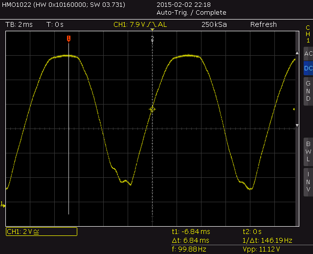

von sas (Gast)
Ich habe mal eine Kurve an einem sicheren 230V Trafo genommen:

von Magnus M. (magnetus) Benutzerseite
Peter Xuang schrieb:
> Primärseite oder Trennrafo?
Sieh dir das Bild mal genau an. Das ist nach dem ausgangsseitigen
Gleichrichter gemessen.

von sas (Gast)
Schande über mein Haupt! Das ist tatsächlich ein Trafo & Gleichrichtung.
von testtest (Gast)
Im ersten Bild hat er die Wechselspannung. Im zweiten Bild dann die
Gleichgerichtete.

Trafosättigung bei Leerlauf sicher :) Er schreibt doch dassder
unbelastet ist. Oder gehst du jetzt mal pauschal von xxxPetaVolt DC
Overlay aus?
Sieht doch gut aus der Sinus, wer denkt, mal abgesehen von den
Verbrauchern, dass aus einem Generator(Kraftwerk) ein 0% THD Sinus mit
keiner Vezerrung raus kommt, vergammelt in seinem Büro und hat nix
gesehen.

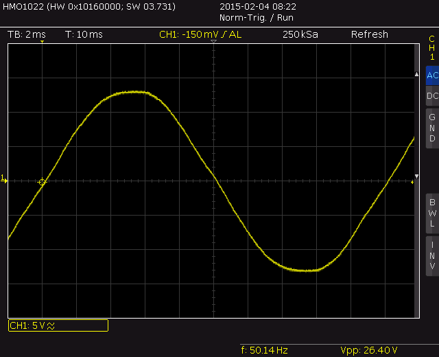

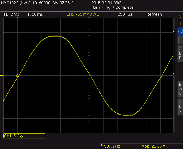

von sas (Gast)
Ich habe jetzt mal Kurven von diesem Trafo
http://www.statron.de/details/178
aufgenommen, Leerlauf und ca. 1A Last

von Achim S. (Gast)
Unbelastet schrieb:
> Wobei beim "belasteten" Trafo die Spannung um 0,2V steigt.
genau hinschaun:
unbelastet: Vpp=28,2V
belastet: Vpp=26,4V

Dein Sinus ist oben abgeplattet. Grund sind die Netzoberwellen.
Dein Bild ist sehr typisch für ein Stromnetz, das viel mit
Brückengleichrichtern belastet wird. Wie solche in PC-Netzteilen und
Wandwarzen. Sowas sieht man immer im Bereich mit Privatwohnungen. In der
Industrie ist es oft weniger schlimm, mit den ganzen großen Motoren.
Bei deinem Bild sieht man das den ersten Blick. Sehr schön, wie aus dem
Lehrbuch.

mit Dioden und Kondensator simuliert: Der gesamte Strom wird an der
Spitze des Sinus aufgenommen.
--> "oben" wird das Stromnetz stärker belastet
--> Der Sinus plattet ab.
Die EVU mögen das nicht, weil Ströme mit höherer Frequenz im Netz
unterwegs sind, die alle möglichen Probleme machen. Deshalb ist auch für
größere Netzteile seit einiger Zeit eine PFC vorgeschrieben. Die sorgt
für eine mehr oder weniger konstante Stromaufnahme über den Ganzen Sinus
hinweg.
Tipp:
Mach in solchen Fällen eine FFT drüber, dann siehst du sofort, obs
wirklich ein Sinus ist oder nicht. Das kann sogar ein Rigol DSE1052 ganz
passabel.
Guckst du? schrieb:
> Dann müsste aber auch eine Phasenverschiebung sich bemerkbar machen.
> Leider sehe ich da keine.
Eine Phasenverschiebung zwischen was?
Im Trafo sättigt das Eisen, schau doch mal im Lehrbuch die
Magnetisierungskurve an, B~U, H~I...
von U. B. (Gast)
>> Oberwellen aus dem Netz sind.
> Dann müsste man einen modulierten Pegel auf dem Sinus sehen können,
> ähnlich einem Rauschen, wenn die Oberwellenfrequenz um ein
> vielfaches höher als die Trägerfrequenz ist.
Rechteckschwingungen haben auch Oberschwingungen, obwohl sie "oben" und
"unten" eher flach sind ...
Die Abflachungen im Netz"sinus" werden von ungeradzahligen
Oberschwingungen verursacht; die 3. Harmonische macht ggf. richtig
Ärger:
Im 3~System addieren sich die 150 Hz-Anteile der Phasenströme und
fliessen gemeinsam im Neutralleiter zurück, anstatt sich aufzuheben.
EVerteiler schrieb:
> erst im

von Dieter W. (dds5)
> hinweg.
Du meinst sicher das richtige, hast es nur falsch ausgedrückt.
Der Strom soll nicht konstant, sondern möglichst proportional zur
Spannung sein - auf gut Deutsch: Verhalten wie ein rein ohmscher
Widerstand.

50,14Hz Netzftequenz? Isn da los???
von Achim H. (anymouse)
- Erhöhte Frequenz wegen einer Tagesüberlast (und damit zu niedrigen
Frequenz)?
- Leichter Jitter zusammen mit der begrenzten Auflösung des Oszis (bei
250kS/s sind 50Hz genau 5000 Samples) können die gemessene Frequenz
einer Periode schon etwas ungenau werden lassen.
von Carsten R. (kaffeetante)
Guckst du? schrieb:
> Ansonsten würde der Strom irgend wann ja zum
> Kurzschluss und das passiert ja nicht.
Doch, exakt das ist das zentrale Problem bei Sättigung: Der Strom
steigt übermäßig und wird (fast) nur noch durch den ohmschen Widerstand
der Spule begrenzt. Das ist dann sehr nahe an einem Kurschluß.
Ich weiß nich woher deine Information stammt. Vielleicht gibt es da auch
nur ein Mißverständnis. Ich beziehe mich hier auf die Eingangsseite,
also den Primärstrom und die Netz-/Versorgungsspannung
von WehOhWeh (Gast)
Zur Frequenz:
Die kann man so nicht gescheit messen. Dazu braucht man ein Mittel über
viele, viele Perioden. Am besten davon einen Mittelwert über viele
Mittelwerte.
Grund: Das Oszi stellt die Nulldurchgänge (die es zum Frequenzmessen
verwendet) anhand der ADC-Werte fest, da ist ein Fehler von >1% drauf
(alleine vom Oszi), der Sinus ist dazu verrauscht und jittert usw usf.
5% Fehler sind schnell beisammen.
Ich nehm dazu gerne die "Statistikfunktion", Frequenz messen, so viele
Perioden wie möglich anzeigen lassen (Zeitbasis soweit zudrehen, dass
die Samplerate gerade noch nicht zusammenbricht), Statistik ein und
>10000 Sweeps durchlaufen lassen. das Avarage aus der "Statistikfuktion"
muss exakt passen.
Bei einem Avarage über sagen wir 1000 Perioden müssten fast exakt 50Hz
herauskommen.
> herauskommen.
Nach http://www.netzfrequenzmessung.de/frequ_info.htm können auch die
50,14 Hz vorkommen. Soll ist sowieso eine aktuelle Frequenz von 49,98 Hz
bis 50,02 Hz. Erst bei Mittelung über 24h soll die Normfreuqenz 50,000..
erreicht werden.
