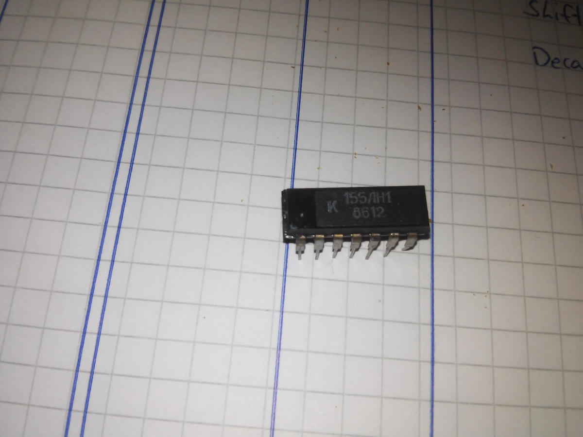

Einen schönen Abend euch allen :) Nachdem ich eine ganze Reihe von alten ICs bekommen habe, habe ich mich mal daran gemacht sie zu sortieren. Dabei bin ich auf ein paar gestossen, die nicht identifiezierbar waren und hoffe nun auf Hilfe seitens des Forums :) D110D nächste Zeile X7 und ein Globus E104D nächste Zeile A5 und ein Globus 155/IH1 nächste Zeile 8612 sowie links versetzt ein K und zu diesem hab ich erstaunlicherweise auch nix gefunden obwohl das ja eigentlich leicht identifizierbar sein sollte: TFK TL7470 nächste Zeile 7225 c Vielen Dank fürs durchlesen und ich hoffe auf hilfreiche antworten, weil zum wegschmeissen ist es mir dann doch zu schade ^^ MFG Bastian

Bastian Frey schrieb: > 155/IH1 nächste Zeile 8612 sowie links versetzt ein K Wegen russischer Buchstaben vllt. der: K155 LN1 = 7404 = D104

Bastian Frey schrieb: > 155/IH1 nächste Zeile 8612 sowie links versetzt ein K ist das Gehäuse irgendwie "kackbraun" oder hat das braun einen leichten Grünstich? Das könnte ein Russen-IC sein. K155... waren die 74xx Äquivalente. Wenn ich richtig liege, mach mal ein Foto, denn es handelt sich um kyrillische Buchstaben, denen ich nach deiner freien Interpretation nichts Entsprechendes zuordnen kann. 8612 würde vom Zeitrahmen ebenfalls dazu passen 1986 und dann entweder Dez. oder 12. Woche, wie das in der SU genau codiert wurde, weiß ich nicht aus dem Stehgreif. Der D110D ist ein 7410 im Plastik-DIP Gehäuse, der E104D ein 7404 mit erweitertem Temperaturbereich im Plastik-DIP

Im Anhang sieht man den IC

Bastian Frey schrieb: > Im Anhang sieht man den IC mhh schrieb: > K155 LN1 = 7404 = D104
ok vielen dank nochmal für die tollen Infos, hat sich doch gleich mal gelohnt hier einen Beitrag zu erstellen, alle Ics wurden "entschlüsselt" und ich hab was dazugelernt. Den 7470er kann ich verschmerzen, war eh nur einer drin, kriegt ein extrafach unter der rubrik "Unbekannt" ^^ Wünsche euch allen noch einen schönen Abend und danke für die Zahlreichen Antworten :) MFG Bastian

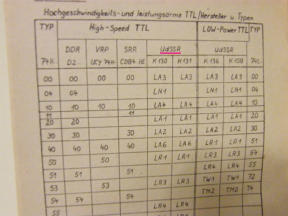

#3995507
Dein Foto war recht dunkel. Vergleiche selbst in beiliegender Liste.
