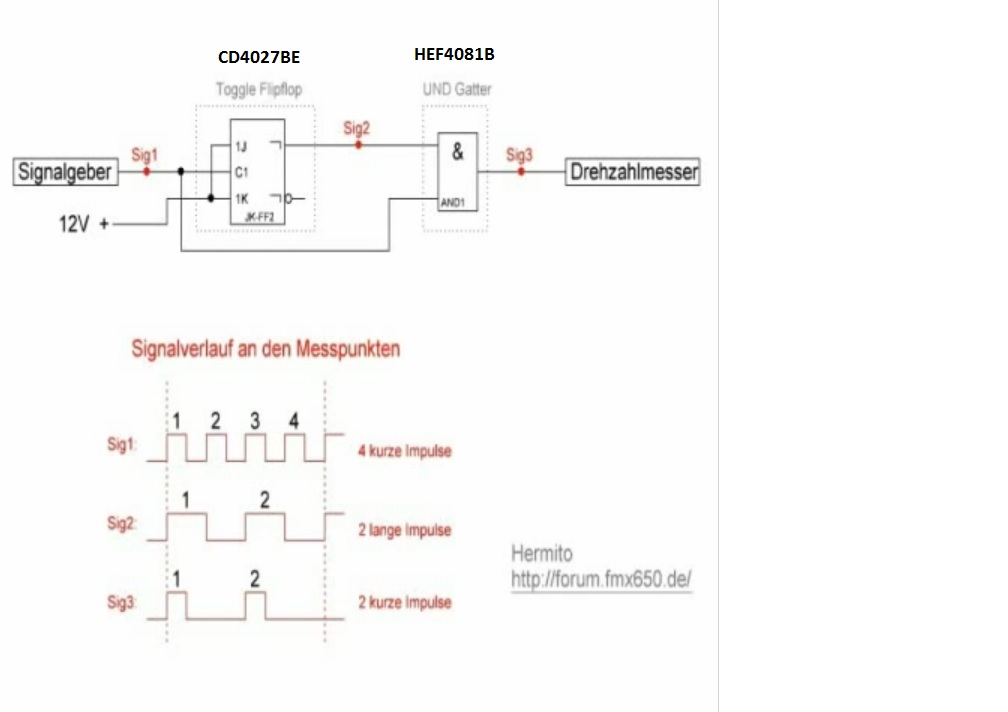

Dann fand ich die folgende Schaltung, die im Video wie es scheint ja gut
funktioniert
[media]https://www.youtube.com/watch?v=7x_FVoD--lU[/media]
Das ganze wollte ich nachbauen und mal probieren ob es bei mir klappt,
die ICs sind bei Conrad zum Centpreis zu bekommen. Jedoch sind ein paar
Dinge offen die ich klären möchte, den Verfasser erreiche ich nicht,
daher frage ich hier:
1. Die ganze Schaltung würde, da ich nur 6V habe, hinter diesem Step-Up
Wandler laufen
http://www.ebay.de/itm/171590948777?_trksid=p2059210.m2749.l2649&ssPageName=STRK%3AMEBIDX%3AIT
Dieser ist auf 12V eingestellt. Daran hängen auch der DZM selber und ein
Tacho von Koso. Beides läuft einwandfrei daran und ich kann keine
Störungen feststellen. Geht das so ?
2. Die Eingänge des Cd4027BE sind z.b mit 1J bezeichnet, im Datenblatt
steht aber J1. Das wäre ja dann das gleiche ?
3. Die Beschaltung des &-Gaters müsste sein: Signal 2 ginge zu 1A,
Signal 1 ginge außer zum Fliflop noch zu 1B, Signal 3 wäre dann der
Ausgang 1Y. Ist das richtig ?
Die Pinbelegung müsste ja dann wie folgt sein:
Pin 16 für Vdd: Spannung +
Pin 8 für Vss: Spannung Masse
Pin Pin 13 Clock 1: Eingangssignal von der Zündspule
Ist dann Q1 der Ausgang ? Und wieso liegt auf J1 und K1 Spannung ?
Die restlichen Eingänge würde ich auf Masse legen
Hier die Datenblätter:
http://www.produktinfo.conrad.com/datenblaetter/150000-174999/172600-da-01-en-C_MOS_IC_CD_4027_BE_DIP16_TID.pdf
http://www.produktinfo.conrad.com/datenblaetter/150000-174999/173037-da-01-en-C_MOS_IC_HEF4081_BP_DIP14_NXP.pdf
Gruß Marcel
#3995663
> Wandler laufen
> Ebay-Artikel Nr. 171590948777
Die 4000er CMOS arbeiten eigentlich schon ab 3V, ist der Step-Up
wirklich nötig? Braucht der
Ja
Ja
Ja, am besten auch noch einen 100nF KerKo zwischen Vdd und Vss bei jedem
IC.
Welche Spannungspegel hat das Signal?
Ja
Weil ein JK-FlipFlop nun mal so funktioniert:
https://de.wikipedia.org/wiki/Flipflop#JK-Flipflop
Gute Idee
BTW: Vor Satzzeichen kein Leerzeichen.

OP #3995675
Ok, also nur die Eingänge damit die nicht schwingen bzw. undefinierte
Zustände annehmen.
Wegen dem Ausgang, was muss ich da nun nehmen wenn ich den 1, sprich im
Datenblatt oberen Flipflop nehmen ? Das Q1 oder das Q1 mit dem Strich
drüber ? Was ist das überhaupt ?
Set und Reset auch an Masse oder die frei lassen ?
#3995677
> drüber ?
Den ohne.
Q ohne strich ist der nicht invertierte Ausgang, Q mit Stich ist der
invertierte Ausgang. Einen invertierten Ausgang kann man entweder durch
den Kreis am Ausgang oder den Strich ober dem Namen erkennen.
Beide auf Masse
BTW: Vor Satzteichen (.,!?;:) kommt immer noch kein Leerzeichen.

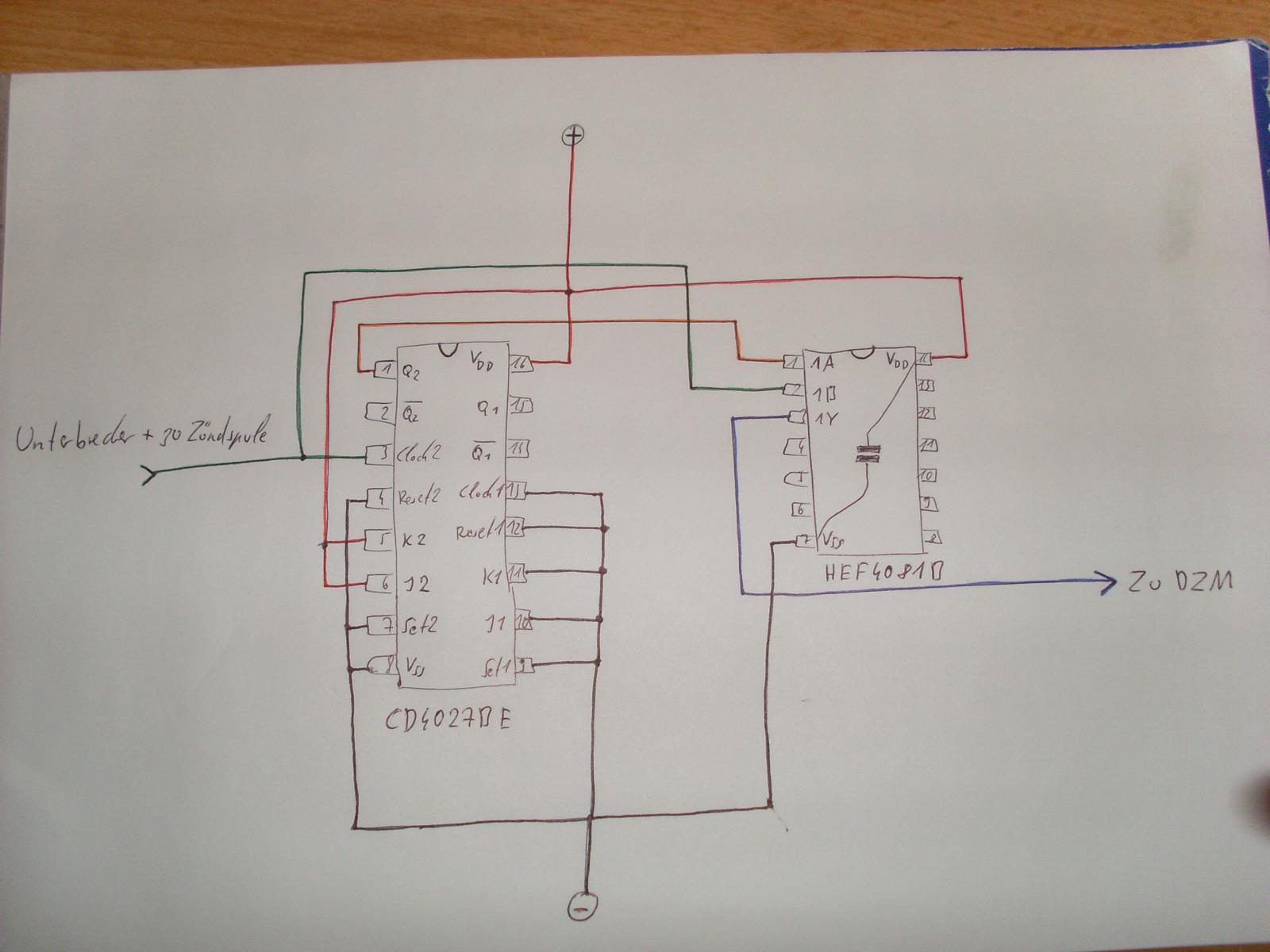

OP #3997042
So hier der Schaltplan, so wie es besprochen wurde. 2 Sachen hab ich
vergessen:
- Bei dem linken IC ist der gleiche Kerko zwischen Vdd und Vss
- Im Eingang C2 vor allem weiteren ist noch ein 10kOhm 0,5W Widerstand
in Reihe
In dem DZM ist ja auch nur SMD-Elektronik und der funktioniert direkt an
der Zündspule. Ist der dann intern abgesichert, oder warum hält der das
aus?
Gast #3997050
> aus?
Der ist sehr wohl auf die speziellen Hochspannungsverhältnisse
ausgelegt.
Du brauchst eine Eingangsschaltung die dir den Unterbrecher-Puls
sauber begrenzt und auf ein irgendwie geartetes Flankenkriterium
auswertet.
Du hast deine Stromversorgung unterschlagen, da kommt über das
Bordnetz auch jede Menge Störspannung daher die zumindest
deinen C-MOS Gattern das Schlottern beibringen.
#3997115
>> aus?
> ausgelegt.
> auswertet.
Es wäre sinnvoll, die Eingangsschaltung des DZM zu analysieren und
zu übernehmen. Der Frequenzteiler sollte erst nach der Impulsformer
Stufe des DZM eingefügt werden.
OP #3997129
Eventuell habe ich einen DZM gefunden von Koso, der ohne Änderungen
passt. Wenn ich den bekomme lass ich das mit der Schaltung
@ RathGeber, Strom beziehe ich für alles von dem im 1 Beitrag genannten
Step-Up Wandler
Die Schaltung des jetzigen DZM zu analysieren geht leider nicht, das
Gehäuse ist ohne Zerstörung nicht zu öffnen. Wahrscheinlich wäre es dann
sogar intern möglich auf 2 Takt zu ändern bzw. einzustellen. Ich denke
nicht das Koso sich zig Platinen ausdenkt, 1 für alle ist doch viel
billiger. Eventuell eine Lötbrücke oder so. aber man kommt ja nicht ran
OP #3997880
Also ich habe jetzt einen DZM gekauft der ohne Anpassungen laufen wird.
Daher ist die Schaltung nicht mehr wichtig
Ich möchte mich aber trotzdem bei allen hier für die Hilfe bedanken,
fand ich sehr nett
@Helge A. leider geht bei diesem garnichts wie man sieht. Hätte mich
schon gefreut denn im inneren etwas anzupassen wäre sicher einfacher als
da was vor zu hängen
