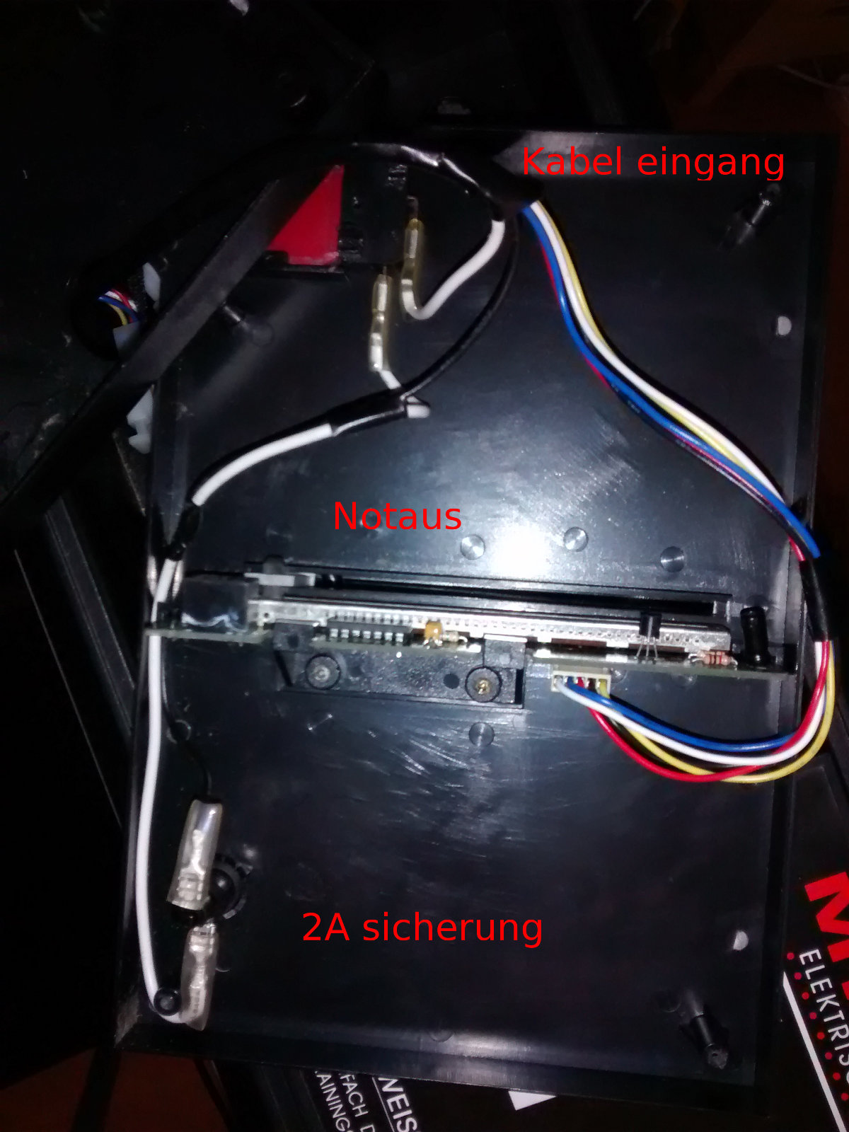

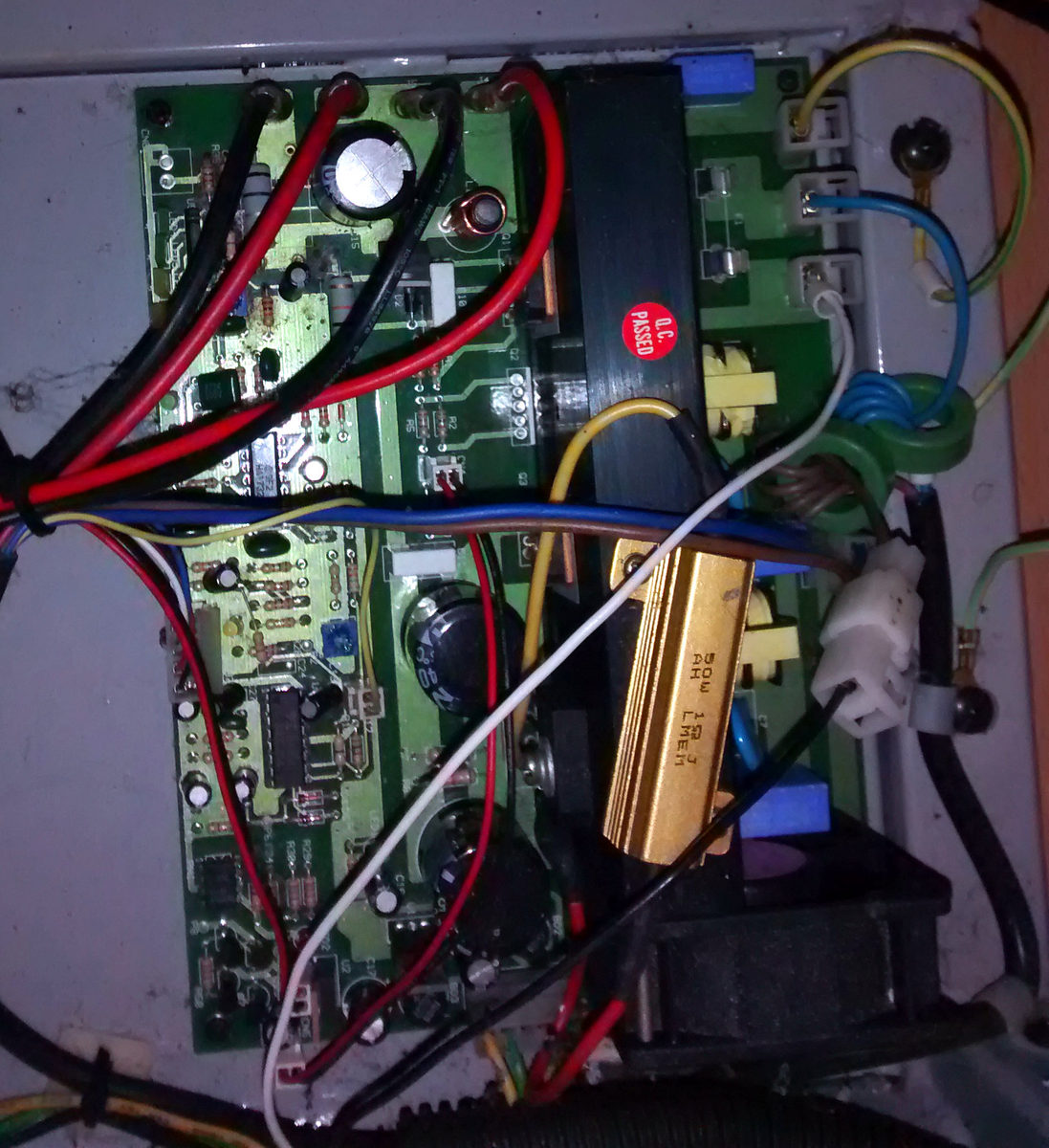

#3998428
Anbei 2 Bilder:
Nr. 1 zeigt das Netzteil noch vor der Reparatur.
Links oben Stromkabel, blau auf den  Sicherung,
Braun auf schwarzes Kabel -> das geht zum Bedienteil.
Verschwindet zusammen mit dem Quer verlaufenden weißen Kabel
außerhalb des Bildes in einem Kabelrohr.
Eben jenes weißes Kabel geht direkt neben dem blauen auf die Platine.
Nr2. Das Bedienteil von innen. Oben kommen die Leiter an.
Schwarzes Kabel von unten geht zuerst nur Sicherung im unteren
Drittel des Bildes, von hier aus weiss zum Notausschalter,
von dort zurück runter.
Ich hab auch gerade nochmal nachgemessen: Zwischen blauem Eingangsleiter
(Bild 1) und der Sicherung im Bild 2 liegen 230V an...
Der Elko war übrigens nur aufgebläht, nicht gesprengt oder so.
Man sieht ihn noch rechts unten im Bild 1 - er hat bereits seine
Plastikummantlung zerrissen.
Gruss
FloF

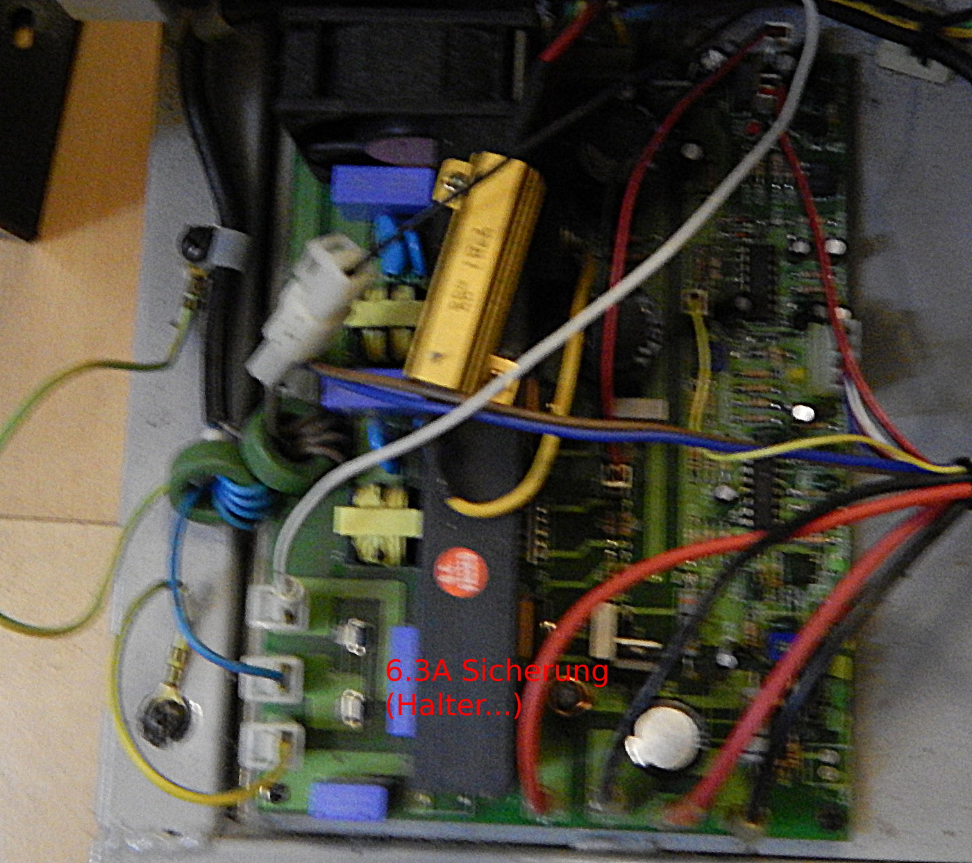

Gast #3998993
ein einfacher Masseschluss könnte die 6,3A töten ohne die 2A zu
verletzen.
Die Zusammenstellung ist ungewöhnlich -> ? falsche Werte eingesetzt.
viel Erfolg, Uwe
Gast #3999170
@Uwe: Das hoert sich sinnvoll an - ich hab das Ding gebraucht defekt
gekauft und kann nicht ausschliessen, dass da schon mal einer dran rum
gemacht hat.
Das wuerde auch erklaeren warum die Ueberlast einen der neuen Mosfets
zerstoert hat - vermutlich hat ein Vorbesitzer da schon mal 'ne
groessere Sicherung eingebaut weil's 2A relativ oft rausgehauen hat oder
so... (und ich hatte diesmal nur mit 5A statt 6.3 abgesichert....).
Als es lief war aber auch die Drehmomentregelung nicht-existent, langsam
eingestellt -> ohne Belastung sehr schneller Lauf des Bandes, mit
Belastung Stillstand. Da muss ich wohl doch einen Schaltplan malen.
