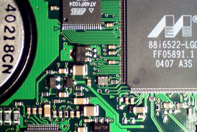

Musste am WE feststellen das eine meiner Festplatten beschädigt ist auf
der Platine. siehe Foto.
Jetzt meine Frage an euch.
Kann mir wer sagen was da für ein Bauteile hinkommt und welche Werte.
Die Festplatte sollte auch nur so lange laufen bis ich die Daten runter
habe. Das Baujahr der Platte liegt so um das Jahr 2000+- ein paar Jahre.
Mir sind die daten halt wichtig das ich die da runterbekomme.
Der Name der Platte siehe Foto.
Das sieht aus, als hätte da jemand herumgelötet.
Wie hast Du diese Festplatte in diesen Zustand versetzt?

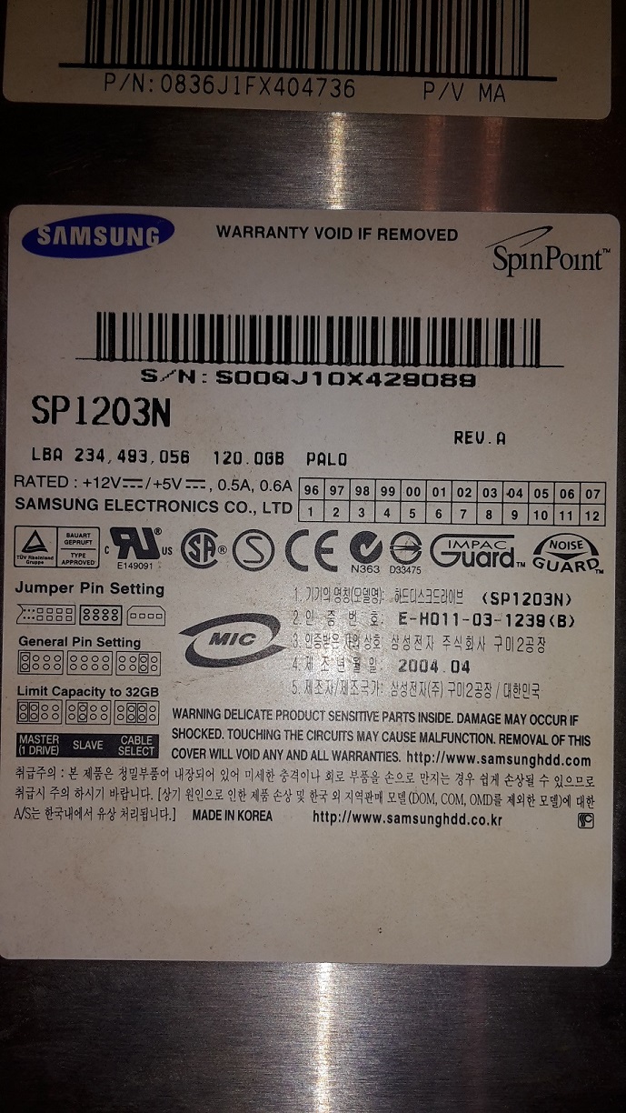

Auf dem zweiten Bild steht, wann die Platte hergestellt wurde. Das war
KW4 2004, die Platte ist also ziemlich genau elf Jahre alt.

das muss sowie es aussieht beim rausnehmen passiert sein.
Also seht ihr da keine Hoffnung das selber zu reparieren. Habe im
Internet schon nach Schaltplänen gesucht aber da ist nichts.
Und zum professionellen Datenrettung ist mir zu teuer. so wichtig sind
die Daten halt auch nicht.
Wäre nur sehr schön gewesen.
Die Platine scheint baugleich mit der Samsung Spinpoint SP0802N zu sein,
weshalb ich mal ein Photo von dem Bereich einer meiner alten Spinpoints
gemacht habe. Wie man erkennen kann, fehlen 4 SMD-Kondensatoren, sowie
ein kleines Widerstandsnetzwerk. Im Prinzip kein Problem, man könnte
sich eine neue Platine besorgen und austauschen, was nicht zwingend
funktionieren muss oder die fehlenden Bauteile von einer billigen
Schrottplatine transplantieren. Für jemanden mit Löterfahrung ein
Klacks. Sorgen würden ich mir eher über die möglicherweise beschädigten
Vias machen...
OP
Danke für das Bild. Kannst du mir vielleicht noch  die werte vom
Widerstandsnetzwerk sagen?
Das mit dem löten ist kein Problem.
