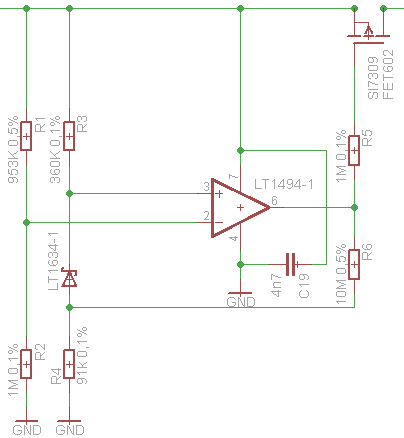

Guten Tag,
ich habe folgendes Problem:
Ich habe einen p-kanal Mosfet: Si7309DN
(http://www.mouser.com/ds/2/427/73434-279974.pdf)
und verwende ihn um meine Laste von meinem Akku zu trennen!
Leider gibt es einen kleinen Fehler beim Abschalten, undzwar wenn mein
Akku auf 13,07V fällt, schaltet der Mosfet auf ca. 6V runter. Am Gate
des Mosfets liegen dan 11V an. Fällt die Spannung weiter auf 13,00V
Schaltet der Mosfet korrekt durch. Am Gate liegen dan 11,75V an.
Wie ich "glaube" zu erkennen liegt hier eine schaltrampe vor. Gibt es
eine möglichkeit diese steiler bzw. härter zu gestalten um diesen
kritischen zwischenschritt zu umgehen? (Vor dem mosfet hängt ein 1 Meg
wiederstand).
(der kritische Zustand ist unterwünscht weil dan die restlichen bauteile
probieren aktiv zu bleiben etc.)
LG der Anfänger

von npn (Gast)
Schau mal nach dem Begriff "Schmitt-Trigger mit Hysterese".
Die schalten bei einer spezifizierten Spannung schlagartig ein und bei
einer anderen Spannung schlagartig wieder aus. Also steile
Schaltflanken, die du zum Ansteuern des FETs benutzen kannst. Bei dir
ist er im Analogbetrieb und verbrät beim langsamen Schalten unnötig
Wärme...
von Der Anfänger (Gast)
Hier ein bild von der Schaltung.
Bei genau 13,1-13,07V Ca tritt das problem auf. Bei 13V ist der
Schaltvorgang erledigt.

von MaWin (Gast)
Deine Schaltung schwingt, weil das Abschalten der Last die Spannung
wieder steigen lässt, so daß sie schnell hin und herschaltet.
Die Hysterese ist zu klein. Gibt R6 einen kleineren Wert. R5 könnte man
auch weglassen. Und 0.1% sind sicher bei beiden nicht wichtig.
C19 dürfte auch 100nF bekommen.
Lothar Miller schrieb:
> Seis drum: mach mal aus dem 1MOhm Widerstand einen 1kOhm. Dann schaltet
> der Mosfet schon gleich 1000mal schneller...
Hmmm also R5 kleiner machen und R6 kleiner machen oder nur einen der
beiden?
lg der anfänger
> beiden?
Mach beides...

von Georg H. (Gast)
> Davon abgesehen: wie kommst du denn überhaupt auf diese eigenartige
> Beschaltung mit dem LT1634? Hast du die selbst ausgedacht? Wie soll die
> funktionieren?
Hallo Anfänger,
also, irgendwas stimmt an deiner Schaltung nicht, da hat Herr Miller
recht.
Die im Plan aufgeführte Referenzspannungsquelle hat 1,25V.
Daraus habe ich eine Abschaltspannung von 3,2V errechnet. Ich vermute
mal, du hast den LT1634-8 (mit 5V) verwendet, dann kommt es hin. (dieser
brauch wenigstens 15 ua, Du bist großzügig und gönnst ihm 18).
Das ist alles schon etwas knapp berechnet, sollte aber funktionieren.
befolge mal MaWin's Rat (r5 würde ich dann so lassen), und schau mal.
Grundsätzlich habe ich die Schaltung umgerchnet aus diesem Jornal:
http://cds.linear.com/docs/en/lt-journal/LT1389_0699_Mag.pdf
Habe jz R5 auf 3Meg getauscht und R6 auf 1kOhm, habe dadruch aber nur
den Schaltpunkt verschoben... was nicht sein sollte, den bei 13,6V lässt
der FET ca. 5,5V durch.
Bitte um Hilfe :/, wollt eig nur einen NC Schalter bauen um meine Last
zu trennen.
Lg der anfänger

von MaWin (Gast)
Die Schaltung ist in Ordnung, aber "umgerechnet" würde ich dein Ergebnis
nicht nennen.
Er sollte sich nur minimal verschieben. Zu den 91k kommen 1MOhm parallel
statt bisher 10MOhm, der Gesamtwiderstandswert ändert sich also von
90,18k auf 83,41k. Will man das ausgleichen, muss aus den 91k im
gleichen Zug 100k machen.
Dann bleibt der ABschaltpunkt gleich. Der EINschaltpunkt verschiebt sich
aber mit Absicht zu höheren Spannungen denn die Hysterese sollte ja
grösser werden (10 mal so gross).

von Georg H. (Gast)
> Sagen wir so das problem ist eher das mein FET nicht logisch 0/1
> schaltet sondern Spannungsabhängig.
das Problem ist eher nicht, daß das FET keine Ansteuerung zur
Vollaussteuerung bekommt.
Nochmal: durch den Lastabwurf erhöht sich Deine Batteriespannung wieder,
was zum erneuten Einschalten führt. Mit einem Messgerät sieht das
natürlich dann so aus, als währe nur halb geschaltet.
Wie MaWin schon schreibt, du musst es ausprobieren bis Du einen Wert für
R6 hast, bei dem es geht.
Es sei denn, es gibt einen Aufbaufehler (z.B. R6 gar nicht verbunden),
dann könnte natürlich die Schaltung linear arbeiten.
Versuch mal, versuch macht kluch.
Hi, also die schaltung funktioniert jz so wie ich will,
habe R6 auf 1MOhm und R5 auf 1 KOhm gegeben.
Nun würd ich gerne das ganze Rechnerisch nachvollziehen, leider komme
ich nicht auf die werte die ich messe. Abschalten tut die schaltung bei
12,65V und einschalten bei 15,8V. vl kan mir wer bei der berechnung laut
dem LT magazin helfen...
lg der anfänger
Ok danke, ich komm eig auf alle werte laut dem journal bis auf die
Hystherese
wenn ich alle anderen teilergebnisse einsetz komm ich einfach nicht auf
die 92mV die laut LT-Journal errechnet wurden... hmm...
Hab den fehler gefunden in der formel für die hystherese ->
VB'*R1/R2+VB-VT (Original - Falsches ergebnis)
VB'*R1/R2+VB'-VT (VB' statt VB - Richtiges ergebnis)
lg
