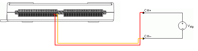

Die Messkarte die Du gefunden hast, ist sehr gut geeignet.
ABER VORSICHT wenn Du mehr als einen Kanal bei diesen Multiplexerkarten
verwendest. Dann sollten die Signalquellen einen möglichst geringen
Ausgangswiderstand haben. Siehe dazu Seite 2 der Spezifikationen.
Es kann hilfreich sein, dass Signal differentiell zu messen. Im oben
gezeigten Anschlußbild sollte dann ggf. noch ein bzw zwei Widerstande
zur BIAS-Ableitung hizugefügt werden. Hängt aber von der Masseführung
und deiner Signalquelle ab.
Viel Erfolg
Henrik
