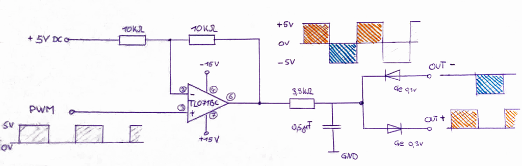

Guten Abend,
ich habe folgende Schaltung aufgebaut, um damit ein Closed-loop
Galvanometer anzusteuern, welches eine Spannung, von 0V bis -5V am
negativen Eingang und 0V bis +5V am positiven Eingang der Treiberstufe
benötigt.
Mit einem ATmega32 erzeuge ich eine Phase Correct PWM 0V bis 5V.
Der Op erzeugt mir daraus -5V bis +5V. Hinter dem Op ist noch ein
RC-Tiefpass um das Galvanometer nicht unnötig zu reizen ;-)
Und nun dachte ich mir (was anscheinend Blödsinn ist/war), dass ich mit
zwei Germanium Dioden (eine in Sperrichtung, die andere in
Durchlassrichtung) die positive und negative Spannung trennen kann.
Nach mehreren Spannungsmessung habe ich leider festgestellt, dass es
leider nicht klappt.
Ich habe den OCR0 Wert von 0 bis 255 in kleinen Schritten hochgezählt
und dabei jeweils die Spannung nach den Dioden gemessen. Auf beiden
Ausgängen habe ich positive und negative Spannung, die sich linear zum
OCR0-Wert verhalten.
zB:  Sperrichtung: OCR0 =   0 --> -4,980V
                   OCR0 =  64 --> -1,860V
                   OCR0 = 128 --> -0,025V
                   OCR0 = 192 --> +2,600V
                   OCR0 = 255 --> +4,500V
Und in Durchlassrichtung fast die selben Werte.
Nun hoffe ich, dass ich die wichtigsten Eckdaten angegeben habe und ich
hier ein paar gute Ratschläge erhalten kann.

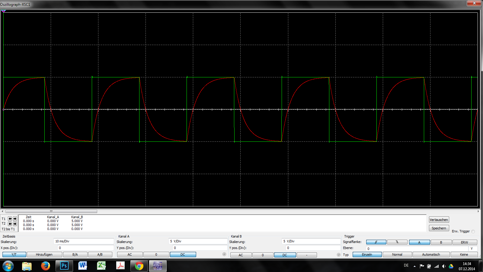

Eingstellt habe ich: CPU Takt 16MHz und Prescaler 64 das ergibt dann
eine Frequenz von ca. 490Hz, Peridendauer 2ms.
Der Tiefpass müsste das Signal ungefähr so wie auf dem Diagramm
beeinflussen.
Inwiefern könnte der Tiefpass die Modulation zu Nichte machen?
im Prinzip sollte das auch funktionieren, nur Germanumdioden haben recht
hohe Leckströme.
Ich nehme auch an, dass die Steuereingänge als Last recht hochohmig
sind.
Ohne relevante Last wird sich aber am Eingang immer die gleiche Spannung
einstellen, weil die Lastimpedanz groß gegenüber der Impedanz der Dioden
in Durchlassrichtung sein wird.
Schalte also eine Last von paar kOhm hinter die Dioden.
Besser als Germaniumdioden würden sich sicher Si-Dioden machen.
Freilich haben die mehr Spannungsabfall in Durchlassrichtung.
Alternativ kannst du Schottkydioden nehmen.
Gruß Uwi
