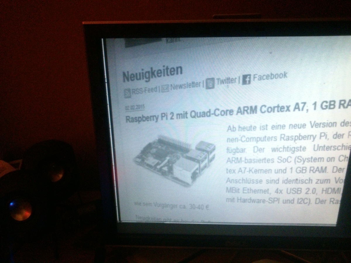

Abend
Ich habe DE1-SoC board und Sony XC-E150CE CCD Kamera.

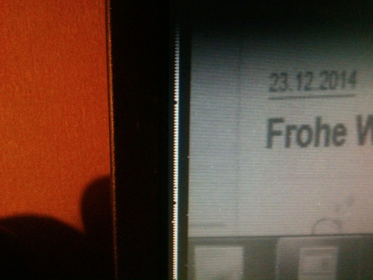

Zur zeit funktioniert alles recht gut. Das einzige Problem sind zwei
schwarze Balken am Rand das Bildes. (s. Bild)
Ein doppeltes Rand links, und ein schmales rechts.
Ich weiß nicht wo diese herkommen, denn ich nehme  nur "active video"
auf.
Hier kurz wie es bei mir funktioniert.
Auf DE1-SoC sitzt ein ADV7180 und liefert die Daten an FPGA im 8-bit
ITU-R BT.656 YCrCb 4:2:2 Format.
Nun hat FPGA ein kleines Modul, der folgendes macht.
1. Warte auf Vsync von Frame 1
2. Warte auf StartActiveVideo (SAV)
3. Setze VideoEnabel=1 (Daten werden in SDRAM gespeichert) und warte auf
EndActiveVideo (EAV) oder Vsync (ende von Frame 1)
4. Nach EAV setze VideoEnable=0 warte auf SAV (nächste Zeile)
usw
D.h. Ich soll nur das tatsächliche Bild abspeichern. Doch ich sehe diese
Balken, als ob diese von "blanking" kommen. Ich habe versucht einiges in
meinem Design zu ändern, doch die Balken sind immer da, unverändert.
Anbei mein Code für das Oben genanntes Modul:

Gast #3997348
Zuerstmal solltest Du rausbekommen, ob die von der Kamera oder Deinem
Videogenerator kommen?
Dazu wäre folgendes nötig:
- Export des Kamerabildes in den PC (zur dortigen Begutachtung)
- Darstellung eines Testbildes, ohne Einfluss der Kamera
Für mich sieht es aus, als ob die Phasenlage (=Position) des HSYNC nicht
zu den Bilddaten passt.
Hier ist auf Seite 3 das Timingdiagramm:
http://www.digilentinc.com/Data/Products/NXVGA/NXVGA_rm.pdf
Was passiert, wenn Du 'front porch' verkleinerst und in gleichem Maße
'back porch' vergrößerst?
Evtl. kannst Du das auch am Monitor korrigieren.
Duke
OP #3998353
Hallo. Erstmal danke für die Antwort.
Ich habe jetzt festgestellt, dass diese Balken auch ohne angeschlossene
Kamera  da sind.
Aber wenn ich anstatt von ADV7180 Ausgabe  nur  einen konstanten Wert
aufnehme, d.h. datain<="10011001". Sehe ich keine Balken mehr.
Ich denke der ADV1780 selbst fügt diese hinzu.
Komisch, aber ich denke ich lasse es erstmals so. Im Notfall kann ich
diesen Rand "abschneiden"
