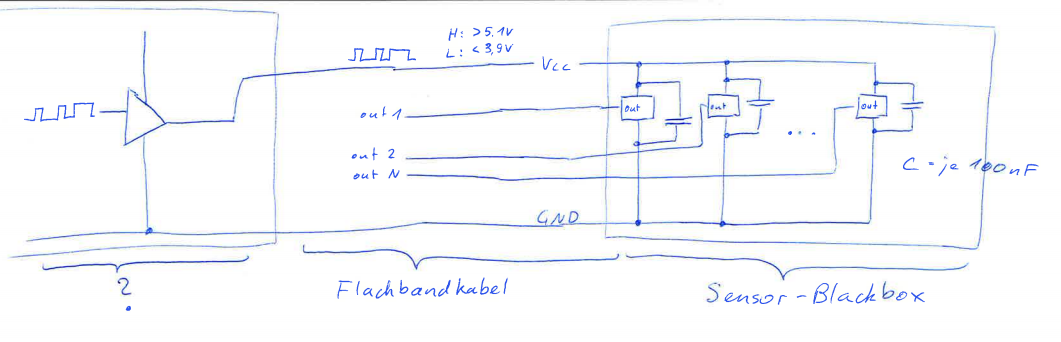

Ich muss ein Manchester-Code mit 70kHz übertragen, nicht permanent aber
Bursts. An der Leitung hängen unglücklicherweise knappe 1uF, was sich
nicht ändern lässt. Die Zuleitung bis zum "Ziel" (wo auch die 1uF sind)
ist etwa 20cm lang und ein Flexprint-Flachbandkabel. Es werden drei
Spannungslevel benötigt: 3.5V, 5.0V und 5.5V. Welche Lösungen gibt es,
resp. was ist empfehlenswert um den Manchester-Code zu übertragen? Was
ich mir übelegt habe:
a) Die beiden Spannungen generieren und je sehr gut stützen. Dann mit
Halbbrücken jeweils auf die "Kommunikationsleitung" durchschalten.
b) Die beiden Spannungen mit Linearregler generieren und deren Ausgänge
jeweils auf die "Kommunikationsleitung" durchschalten. (mit
"oben"liegenden P-MOSFETs?)
c) Andere Vorschläge?
Was knapp nicht funktioniert: Operationsverstärker mit 2A Ausgansstrom
(siehe Signal im Screenshot)
Vielen Dank für Inputs und Hilfe
Emanuel

Wo befindet sich dieses 1uF?
Von Signal zu GND? Kaum zu glauben, du bräuchtest eine Quellimpedanz von
ca. 1 Ohm, um bei einer derart großen Last-Kapazität noch eine
Wellenform ähnlich der grünen Kurve zu erzeugen.
Oder liegen die 1uF in Serie zum Signal?
Ist die Y-Skalierung der grünen und der violetten Messung gleich? Wenn
ja, wodurch kommt der Spannungsabfall?
Wo ist 0V? An der unteren Kante des grünen Signals, oder in der Mitte?
Vielleicht kannst du mal kurz skizzieren, wie der Signalweg tatsächlich
aussieht.

In der "Blackbox" befinden sich A1363-Hallsensoren von Allegro; alle
haben einen Stützkondensator von 100nF. Die Sensoren müssen aber über
die Versorgungsspannung Vcc programmiert werden...
Bezüglich der Skalierung des Screenshots: Ja, gleiche Skalierung, jedoch
muss das Programmiersignal L < 3.9V und H > 5.1V sein (beide Pegel an
sich muss ich noch verbessern), das Ausgangssignal der Sensoren ist 0V
und 5V.
Mir geht es aber um die Krümmung im Programmiersignal, wo ich lieber ein
Rechtecksignal haben möchte. Ich denke, dass das noch verbessert werden
könnte.

Über die runden Ecken würde ich mir mal nicht allzuviel Sorgen machen,
der Witz an der Manchester Codierung ist ja gerade, dass sie sehr robust
gegenüber Abweichungen vom idealen Rechtecksignal ist.
Schwieriger wird es wohl eher einen Treiber zu finden, der 70 KHz in 1uF
reinbläst und dabei den geforderten Pegel erreicht.
Der Treiber müsste eine Ausgangsimpedanz von max. 1-1.5 Ohm haben, und
bis zu 2A liefern können...
Wenn ich das Datenblatt richtig verstehe, kann man mit der Bitrate auch
auf bis zu 32 KHz runtergehen -> wäre empfehlenswert.

Umladen von Kondensatoren erfolgt nur über den Strom.
1uF in 1us von 3.5V auf 5.5V umzuladen kostet 2A, ein kräftiger OpAmp
ist also schon nicht verkehrt.
Ich befürchte eher, daß du andere Problemstellen hast:
Leitungswiderstand wird bei 2A erheblich, so daß eine RC-Kurve entsteht,
und der Leitungswiderstand wird auch noch unterschiedlich zu den 10
Hallsensoren mit ihren jeweils 100nF sein.
Man KÖNNTE mit Überspannung/Unterspannung arbeiten, also 6.5V zum
aufladen für 1us, dann reduzieren auf 5.5V, bzw. 2.5V für 1us, dann
erhöhen auf 3.5V, damit man die Leitungswiderstände überwindet, muss das
aber auf den konkreten Aufbau auslegen damit kein IC gebraten wird bzw.
in UVLO geht.
Das zweite Problem wäre Zuleitungsinduktivität, die in klingeln und
damit Störimpulse bewirkt, dafür hilft wiederum ein nicht unerheblicher
Leitungswiderstand als Dämpfung. Hoffentlich ist wenigstes die
Masseleitung breit.
> und 5V.
Ah, jetzt steige ich so langsam durch.
Ja, die Pegel müssen natürlich stimmen, und zwar am Sensor gemessen (VCC
und GND) - das Kabel wird einen Einfluss haben.
Geh mal mit der Bitrate runter, und achte darauf, dass die geforderten
Pegel eingehalten werden. Das könnte schon viel helfen.
Das Signal deiner Op-Amp Schaltung sieht an sich ja nicht so verkehrt
aus.

Nein. GND ist immer angeschlossen. VCC und Ausgang werden zum
programmieren verwendet (VCC zum Empfangen, Ausgang für ACK, und - damit
es nicht zu einfach zu implementieren ist - wird "Ausgang" ausserdem als
Eingang für einen EEPROM Programming Pulse genommen).
Daher sind die Abblockkondensatoren durchaus störend im Signal-Weg.
Und selbst wenn man den GND Pin des Sensors wegnehmen würde (was aber
Unsinn ist), hingen die Kondensatoren noch an VCC und GND.
