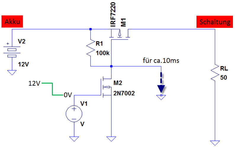

ich versorge eine LED-Beleuchtung über eine Schaltung (siehe Bild) mit
einem Akku und möchte die gesammte Schaltung vom Akku trennen, sobald
eine entsprechende Spannung des Akkus unterschritten wird.
Die Unterspannung wird mittels OP als Komparator mit Hysterese erkannt
und ich erhalte hier +10...12V am Gate des N-Kanal MOSFET wenn
Akkuspannung OK und 0V wenn die Akkuspannung unterschritten wird.
Soweit funktioniert auch alles.
Mein Problem ist der Einschaltzeitpunkt. Wird der Akku angeschlossen,
sperrt der P-Kanal MOSFET, da der N-Kanal MOSFET zu diesem Zeitpunkt
auch sperrt.
Ich müsste nun hier das Gate des P-Kanal MOSFET für kurze Zeit (ca.
10ms) gegen Masse ziehen.
Kann mir hier jemand einen Vorschlag machen, wie ich das am einfachsten
(ohne UC) machen kann?

@ m. g. (ixil96)
>auch sperrt.
Und dein OPV klemmt auch am Ausgang der Schaltung, nicht wahr?
Ein Taster ;-)

MaWin schrieb:
> Ein kleiner Kondensator an Stelle des Pfeils.
Das habe ich schon versucht. Es geht, aber es dauert bei einem 100nF
Kondensator eine gute Stunde, bis er wieder so weit entladen ist um die
Schaltung wieder zu aktivieren.
Ich dachte hier eher an einen Transistor, der für rund 10ms nach dem
Einschalten durchsteuert.
