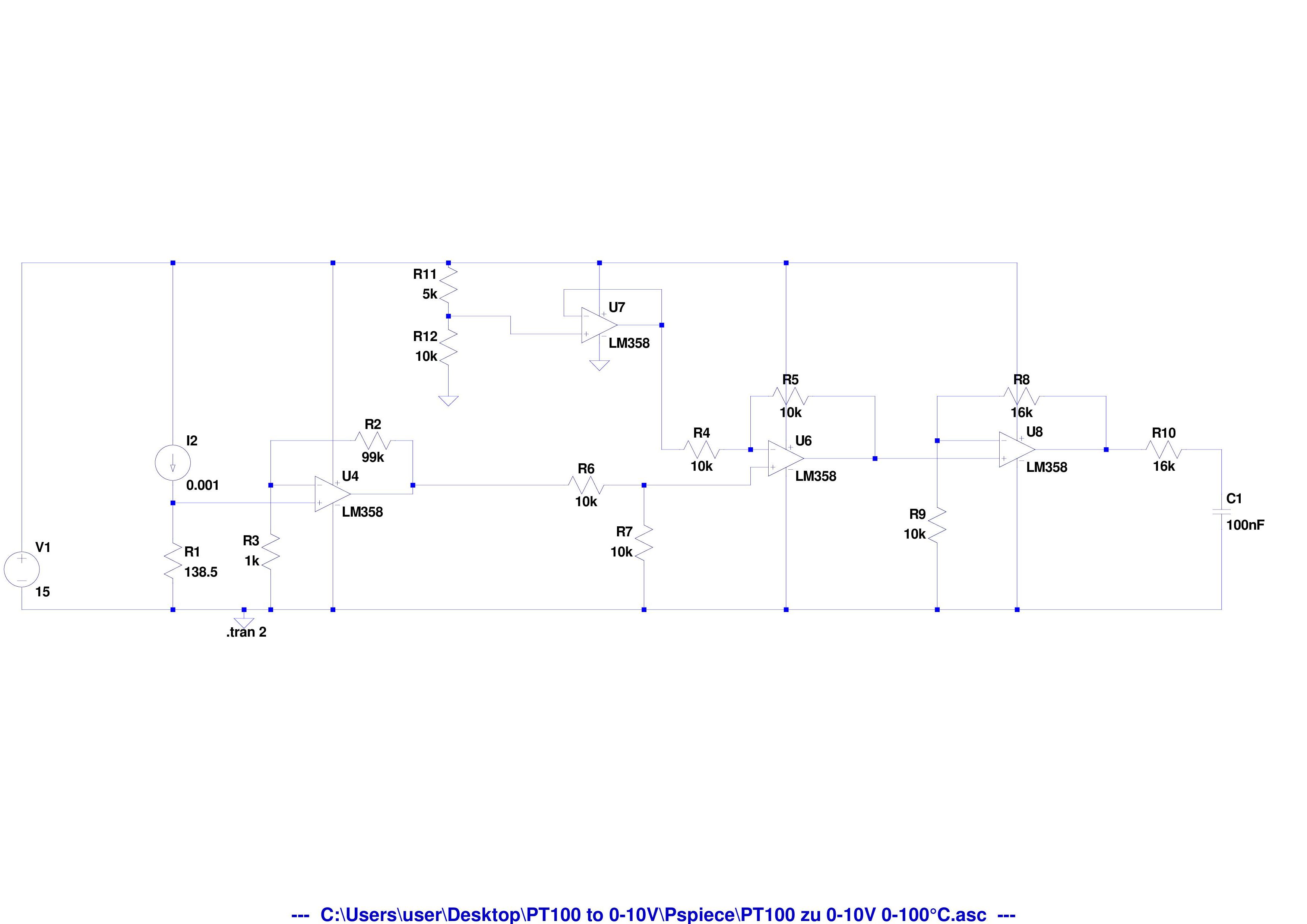

Hallo Leute,
Habe mir schnell einen PT100 zu 0-10V Converter gezaubert.
Dieser wurde für einen Arbeitsbereich von 0-100°C ausgelegt und wird mit
15V versorgt.
Habe jetzt mal eine Konstantstromquelle eingezeichnet.
Da kommt aber ein LM317 rein.
Nun meine Frage:
Welcher Widerstand sollte gegen einen Spindeltrimmer getausht bzw.
ergänzt werden?
mfG
Seppi

von Achim S. (Gast)
> ergänzt werden?
Kommt darauf an: wozu soll der Trimmer denn gut sein?
Die Schaltung wird übrigens weder mit noch ohne Trimmer funktionieren.
Gleich zu Beginn ist z.B. der LM317 völlig ungeeignet, um eine stabile
1mA-Quelle aufzubauen.
von MaWin (Gast)
Sieht genau so mies aus wie die berüchtigte Pollin Schaltung
http://www.pollin.de/shop/dt/NTU4OTgxOTk-/Bausaetze_Module/Bausaetze/Bausatz_PT1000_Messwandler.html
Die misst alles mögliche, vor allem die Betriebsspannung und die
Temperatur der Platine, aber nicht die Temperatur des Pt1000.
In der Simulation, klar, da merkt man das nicht.
Wichtig wäre halt die Frage, wie genau es sein soll, und ob der Pt1000
auch analog linearisiert werden soll.
Bevor man also selber was hinpfuscht, sollte man vielleicht mal
nachschlagen, wie man so was WIRKLICH baut.
Vielleicht nach der Vorlage:
http://www.umnicom.de/Elektronik/Schaltungssammlung/Temperatur/Pt1000/Pt1000.html

von Seppi (Gast)
Kann ich diese anpassen, oder ist diese auh so schlecht?
http://www.mikrocontroller.net/attachment/142436/pt100.jpg

von Amateur (Gast)
Ohne jetzt auf die höchst mittelprächtige Schaltung einzugehen.
Spätestens, wenn Du versuchst einen 138,5 Ohm Widerstand zu besorgen,
wird Dir ein Lämplein leuchten.
Wieso? Solche Widerstände sind handelsüblich,
wenn auch nicht ganz billig.
von Achim S. (Gast)
Harald Wilhelms schrieb:
Wenn du auf Meereshöhe wohnst brauchst du nur einen Topf kochenden
Wassers  und einen Pt100 ....
