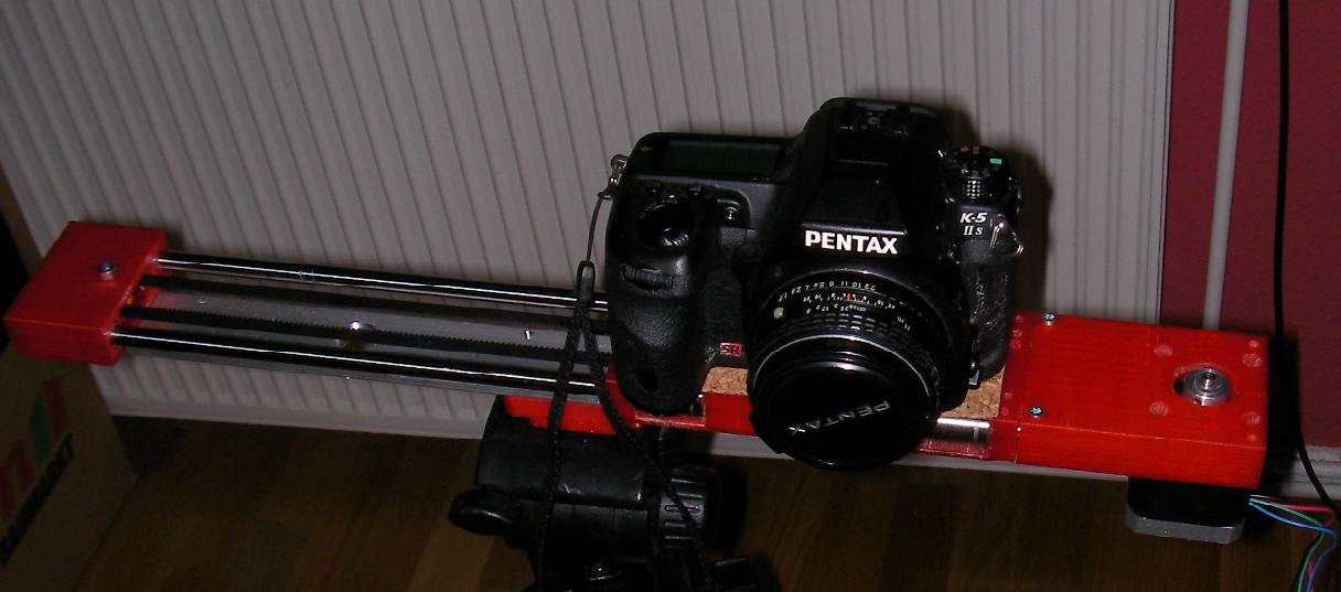

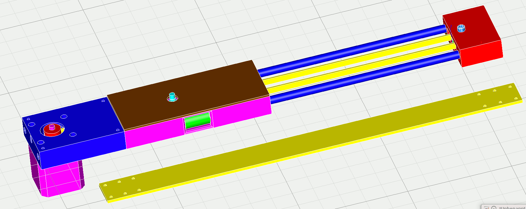

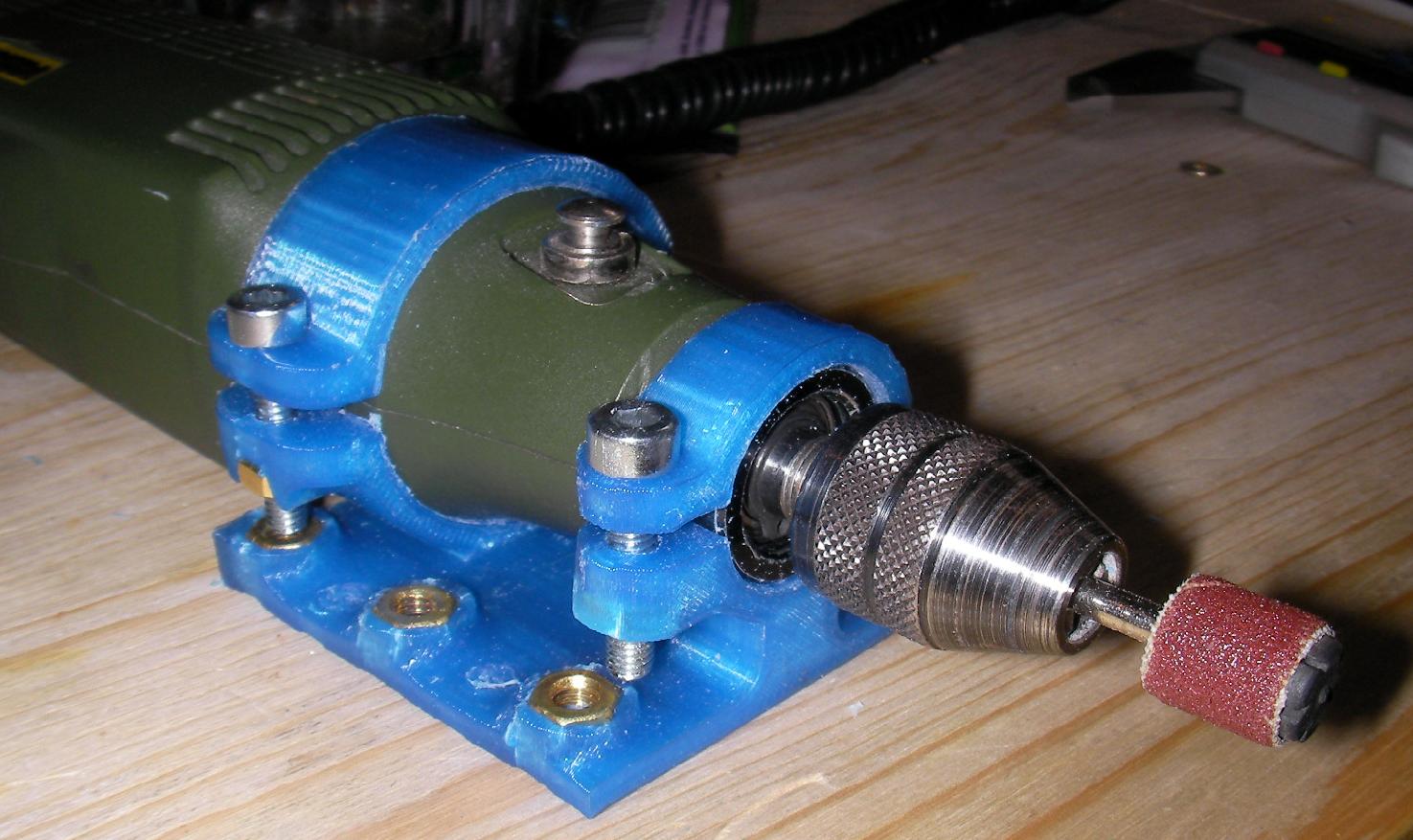

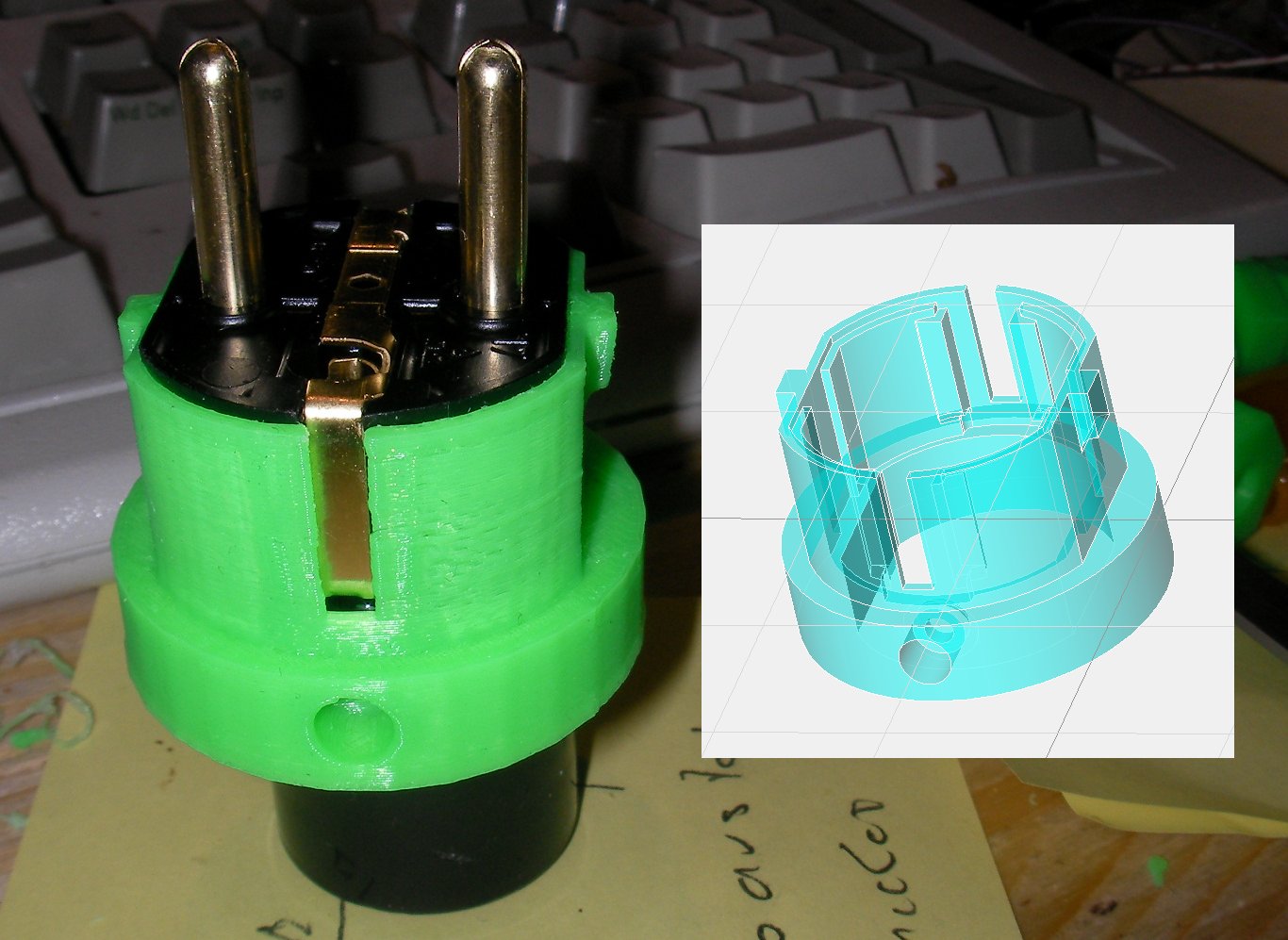

Gast #4000001
> Doch hardware technisch bin ich noch am Suchen. Da ich Schüler bin
> liegt meine Preisgrenze bei "geringen" 300€.
Mein Drucker ist ein Prusa3i und wurde in Einzelteilen bei Ebay oder im
Baumarkt erworben. Hat 300Euro gekostet. Photos von damit gedrucken
Teilen kann man hier in "Projekte&Code" sehen. Obwohl ich vermutlich
auch genauer drucken koennte, habe ich bisher immer mit 0.2mm
Schichtdicke gedruckt.
Ich haenge noch mal ein Demobild an. :-)
Die Teile haben eine Masshaltigkeit von 0.1 (kleine Teile bis 10-20mm)
bis zu 0.3mm (grosse Teile so 150mm).
Sobald man einmal die richtige Einstellung gefunden hat sind die Teile
sehr stabil. Deutlich stabilber als man das als erfahrener
Bastler/Mechaniker erwarten wurde. Das kommt durch den inneren
Wabenfoermigen Aufbau.
> Alleine die Freiheit, machanische Komponenten zu zeichnen und zu
> drucken, eröffnet die möglichkeit völlig neue Projekte zu verwirklichen.
Das ist der entscheidende Punkt! Es erweitert den eigenen Horizont in
dramatischer Weise. Das ist GENAU wie damals als ich mir von meinem
Taschengeld einen TI99/4A gekauft habe und noch garnicht genau wusste
was das ist und mein Vater meinte was der Scheiss soll, Computer sind zu
nichts nuetze und Geldverschwendung.

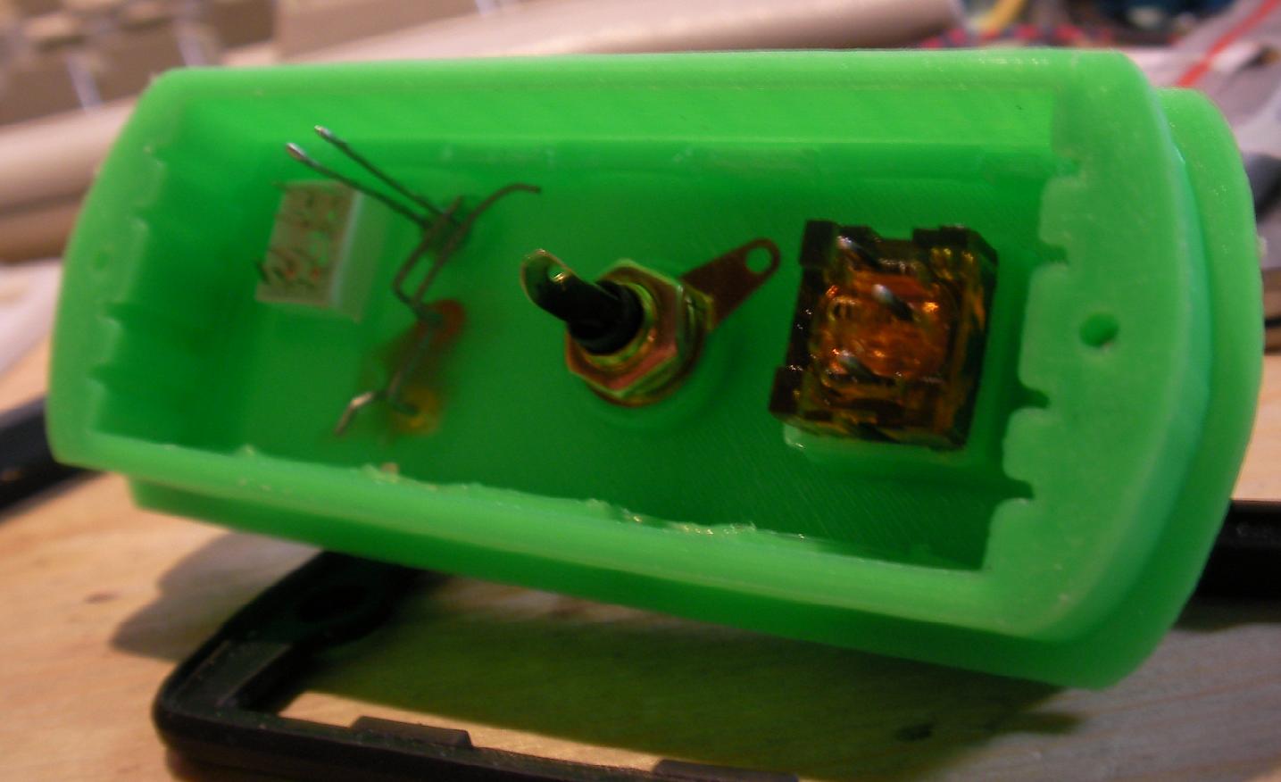

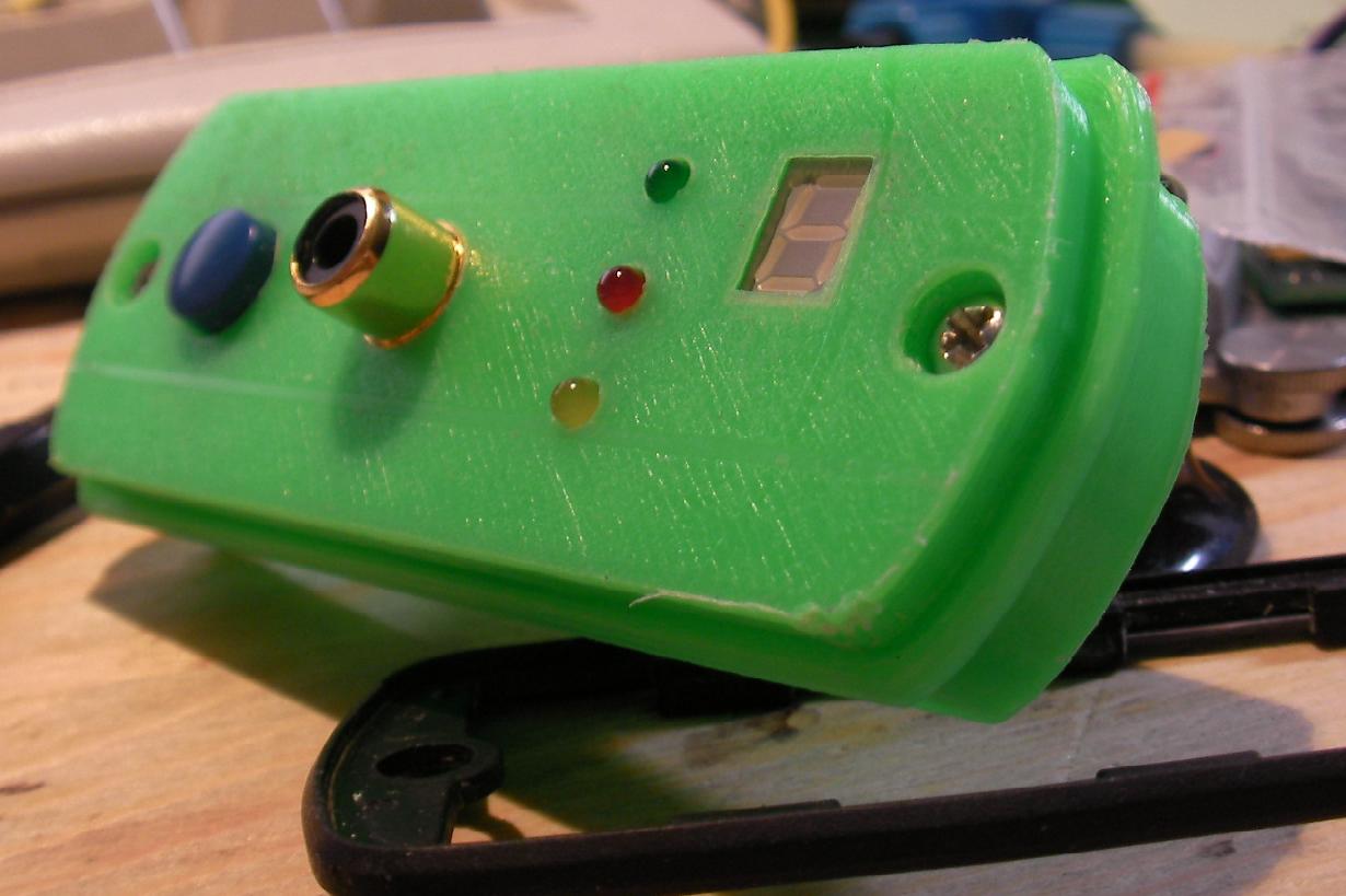

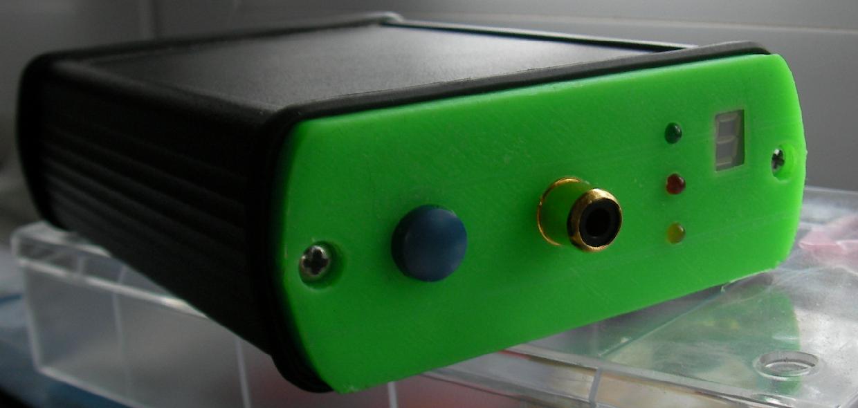

Hm..ich haenge nochmal drei Bilder an. Sie zeigen eine Frontplatte fuer
ein Aluboss Gehaeuse. Seht ihr das ich die Anzeige, die Cinchbuchse und
den Schalter gleich komplett in die Platte integriert habe?
Und wo ich schonmal dabei war hab ich dann auch noch das Basisprofil
gezeichnet und kann mir jetzt Gehaeuse in genau der passenden Laenge
drucken.
Die Moeglichkeite mit so einem Drucker sind unglaublich!
Also Josh, kaufen!
Olaf
Moderator Persönliche Seite #4000021
Ja, das muss ich auch sagen und ich war anfangs auch skeptisch - die
Teile sind wirklich erstaunlich stabil:
https://www.youtube.com/watch?v=5t6deOZloBU
> drucken.
Aber bitte nicht in der Farbe! Junge, da wird man ja BLIND! 8-D
Es gibt doch mittlerweile wirklich schöne Filamente für wenig Geld.
Also bitte das nächste Mal in der passenden Farbe drucken.
Ansonsten: ein schönes Teil :-)
Gast #4000087
Du solltest das gruene Filament mal sehen wenn da mein 50mW UV Laser
drauf leuchtet. Da geht die Sonne auf. :-D
Beachtet auch das selbst gezeichnete und gedruckte Gewinde fuer die
Fokussierung. Der Laserstrahl selbst ist natuerlich unsichtbar.
Das ist natuerlich auch ein Kostenfaktor. Ich habe fuer den Drucker
300Euro fuer die Teile ausgegeben und bisher so 100Euro fuer Filament.
Aber man will ja auch verschiedene Farben da haben.
Oh..und ich finde ja kraeftige Farben schoen. Ich glaube ich haenge noch
was interessantes an. :-)
Ja - furchtbar! ;-)
Arrrgh!
Gibt es kein Gesetz dagegen? ;-)

> Hast Du mal PLA-Gehäuse weiter bearbeitet, also bspw. geschliffen und
> lackiert?
Nein. Alles so wie es aus dem Drucker kam. Man faengt ja mit einer Seite
an zu drucken und die ist auf der Glasscheibe. Die ist dann perfekt
glatt. Jedenfalls wenn man auf der Scheibe vorher keine Rest von einem
anderen Druck hatte.

entwickeln. Der abgebildete Halter fuer die Proxxon hat z.B auf Anhieb
perfekt gepasst. Das wuerde ein Anfaenger im ersten Versuch niemals
schaffen.
