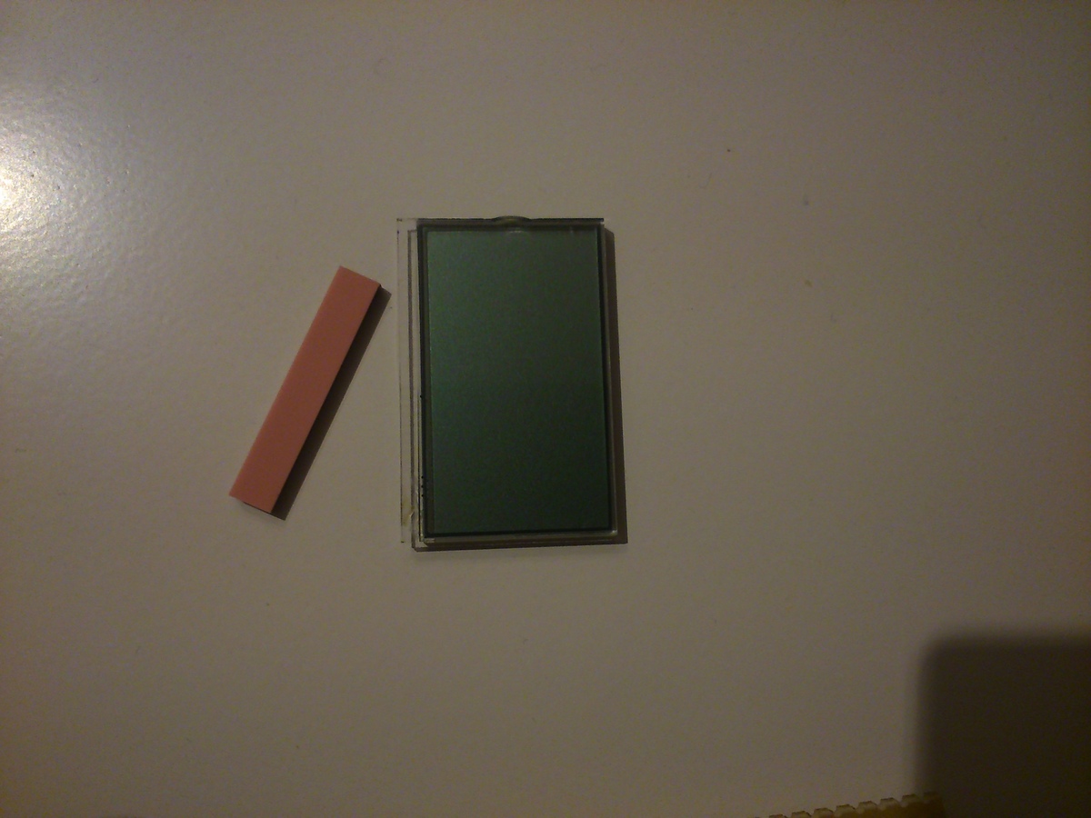

Hallo Leute,
weiß jemand was das für ein Display ist? Es gehört zu
http://www.pollin.de/shop/dt/NTgzNjMxOTk-/Haustechnik/Heizung_Sanitaer/Heizkoerper_Thermostatkopf_eQ_3_Model_N.html

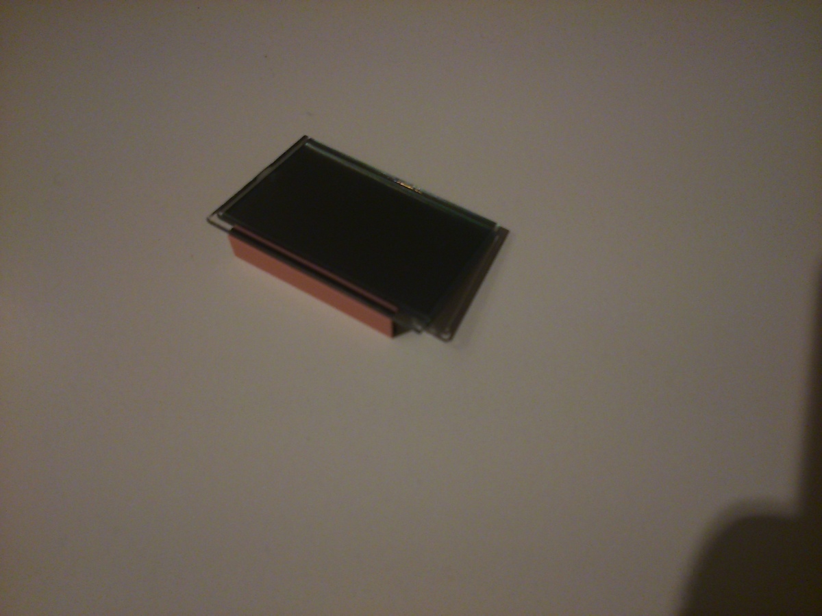

beim Auseinandernehmen ist mir das rosa Plastikdings da runtergefallen.
Das rosa Ding dient als Verbindung zwischen Platine und Display. Wo
kriegt man solche Displays und kann ich das Display nochmal irgendwie
verwenden(Z.B. Kabel ranlöten)
Wenigestens weiß ich was für ein Chip das ganze steuert....

Ein "naked" LCD. Seit nur ca. 45 Jahren Stand der Technik für
stromsparende Anzeigen...
Dann mach' endlich mal deinen Rücken krumm und hebe es gut auf...
Ach, tatsächlich?
> Wo
"Solche" Displays kriegt man nahezu überall. Das Problem ist nur: ein
genau passenden Ersatz kriegt man fast nirgends, weil die meisten
derartigen Displays OEM-Displays sind, also für einen speziellen Zweck
gefertigt wurden.
Nö, einfach das "rosa Ding" verwenden und darunter eine Leiterplatte mit
vergoldeten Kontaktfingern im Rastermaß des Displays setzen. Die
Display-Anschlüsse sieht man bei geeigneter Beleuchtung problemlos (und
kann dann auch deren Raster vermessen). In deinen überaus lausigen Fotos
sieht man natürlich garnix und selbst wenn man diesbezüglich etwas sehen
könnte, würde das mangels Referenzmaßstab im Foto keine bissel weiter
helfen...
Das hilft dir genau garnix. Ein "naked" LCD anzusteuern ist sowieso
absolut trivial, genauso wie das "Ausklingeln" der Anschlüsse eines
solchen Displays. Reines Geduldsspiel. Nunja, es stellt gewisse
Mindestanforderungen an den Intellekt des Ausführenden, wie etwa das
Verständnis der grundsätzliche Funktionsweise solcher LCDs und die
Fähigkeit, daraus eine sinnvolle brute force-Methode für die
Identifizierung der Anschlüsse abzuleiten...

> Das ist ein https://de.wikipedia.org/wiki/Leitgummi, die werden nur
> gequetscht, nicht gelötet.
> LG, Sebastian

Mike schrieb:
> lorian La schrieb:
>> ... und kann ich das Display nochmal irgendwie verwenden ...
> Rosa Gummi wieder drauf setzen und Platine mit passenden Kontakten
> drunter - so wie es eingebaut war.
Übrigens gibt/gab es Kontakte zum aufstecken.
Die konntest du dann einlöten.
