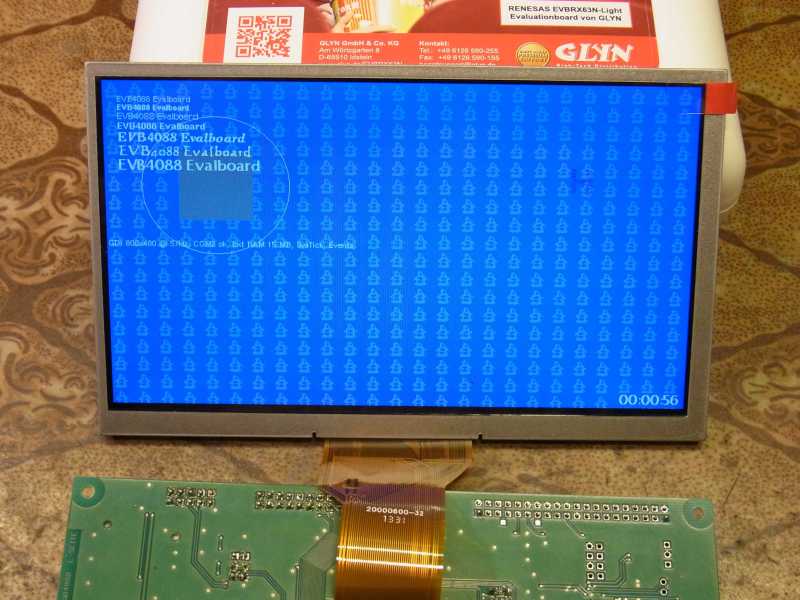

Wir haben das kleine Display vom STM32F429-DISCO runtergeschmissen und
an den entsprechenden Ausgängen ein 7"-Display (800x480) angehängt.
Ein Foto unseres ersten Testaufbaus findest Du hier:
Beitrag "Re: Cortex M7 zu überzüchtet"
Wie Uwe schon schrieb, wird das auf dem Board befindliche zusätzliche
RAM (8MB) als Speicher für den Displaycontroller genutzt.
Bei diesem Board benötigst Du also keinen anderen Grafikcontroller
(SSD1963 etc.). Der Controller im Chip macht eigentlich nichts anderes
als ständig die Daten vom RAM zum Display zu schieben und die
entsprechenden Taktsignale auszugeben.

Ich hatte auch mal dran gedacht, hier sowas wie einen Nachfolger für die
Lernbetty zu plazieren, ein Beispiel sieht man auf dem Bild. (die Box
stammt von Glyn, da passen Display+LP prima rein) Das 7" Display hat ca.
22 Euro gekostet, aus China via ebay. Ich meine, das kann man sich
leisten. Die LP ist genau so groß, hat einen NXP-Chip drauf und 16 MB
RAM (32 bittig).
