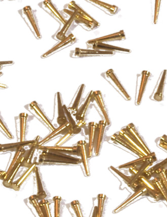

Hi liebes Forum,
kennt irgendwer von Euch derartige Pins (Bezugsquelle)? Sie werden zur
Quetschverbindung von zB 50 µm Wolframdrähten an durchkontaktierten
vergoldeten Leiterplatten verwendet.
Die Pins haben oben am Hals vielleicht 500µm. +/- 100 µm (ich muss
schätzen) und sind in etwa 2 mm lang.
Vielen lieben Dank!
Grüße,
Johannes

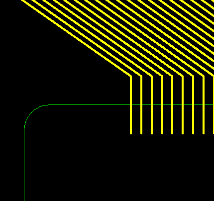

Ich habe mal Rahmen-Leiterplatten designt für einen ähnlichen Zweck, ein
Neutronengitter aus Anoden- und Kathoden-Drähten. Anbei ein kleiner
Ausschnitt mit den Drahtanschlüssen im 2mm-Raster. Die haben ihre paar
hundert Drähte tatsächlich angelötet, heller Wahnsinn. Da hätte die
Methode mit den Vias sicher geholfen, aber das ist jetzt schon lange
her, das war im vorigen Jahrhundert. Ausserdem war ein Problem dabei,
dass die Lage der Drähte auf etwa 0,1 mm genau sein sollte.
So gut wie die Idee mit den Stiften ist, der Anwendungszweck ist doch
sehr exotisch, daher wüsste ich nicht wo man sowas als Katalogteil
bekommen kann.
Georg
