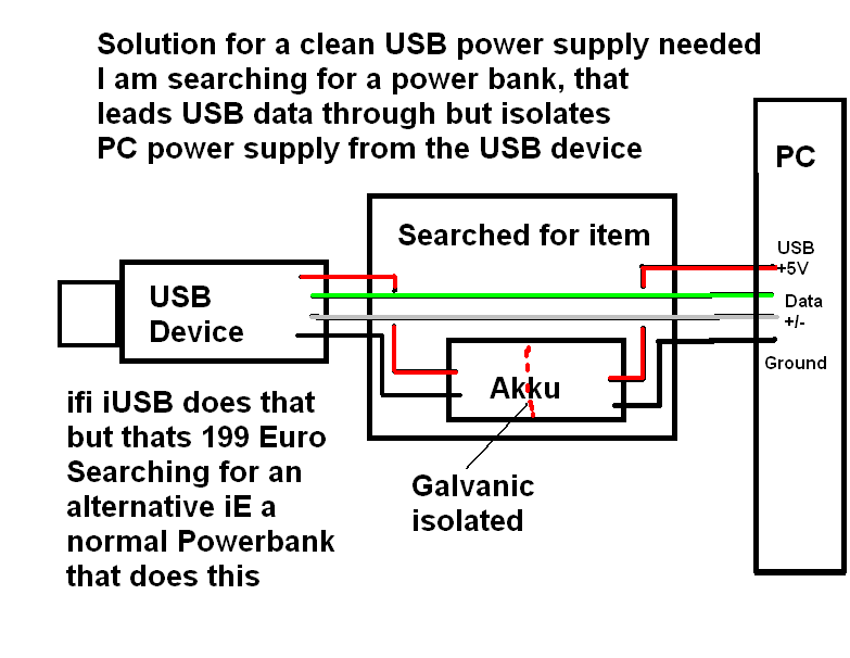

Hallo
ich suche einen Artikel (USB Powerbank) oder Teile die folgende
Eigenschaften haben:
Das Gerät soll mit dem PC verbunden sein und sich bei Bedarf laden. (USB
Powerbank)
Es soll einen USB Stick, der an ihm dranhängt mit Strom aus dem
Akku versorgen (Nicht mit Strom dem aus dem PC)
Es soll den Datenkanal zum PC freigeben. Also den von ihm mit Strom
gespeisten Stick, mit dem PC kommunizieren lassen.
Es geht quasi um eine galvanische Trennung des USB Sticks vom PC Strom.
Siehe dazu auch die Grafik. Für Hinweise das günstig umsetzen zu können
wäre ich dankbar. Am besten wäre es natürlich, wenn es eine der vielen
Powerbanks, die es zum Handy laden gibt, könnte.
Gast #3999054
Du kannst nicht einfach die GND Leitung galvanisch trennen, und zugleich
die Datenleitungen nicht trennen. Denn alle Spannungen beziehen sich auf
GND. Wenn schon, dann musst du alle vier Leitungen trennen. Dazu gibt es
fertige Geräte, die man selber kaum günstiger herstellen kann.

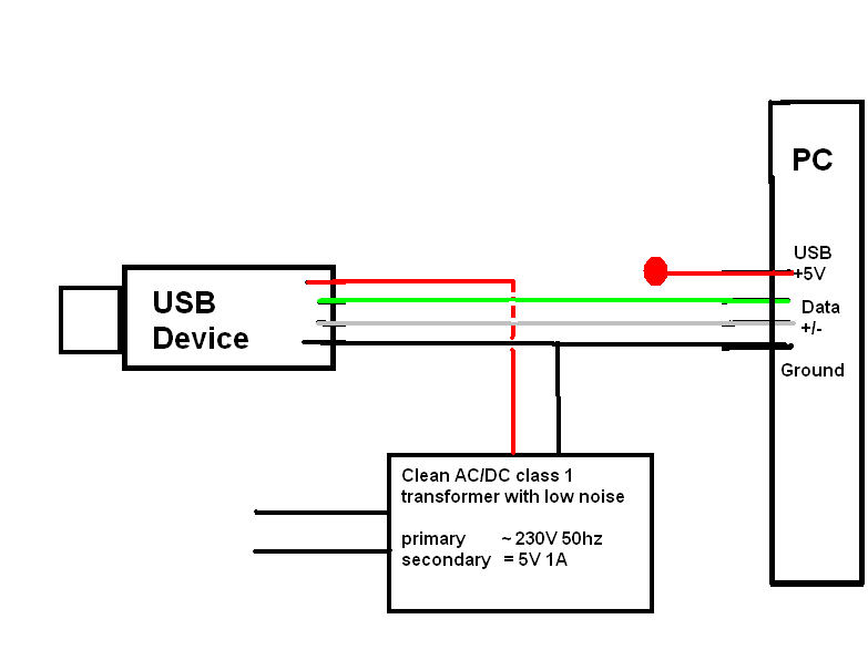

OP #4000464
Hallo und danke für die Infos.
Ich denke das ich dann doch eher auf eine Netzteillösung gehen werde.
Ich habe nochmal ein Bild mit einer Alternativlösung hochgeladen.
Habt Ihr Ideen wie ich das noch perfektionieren kann ? ZB durch
Ferritperlen im 5V Weg (wo dann da (+) oder(-) oder beide ? Oder andere
Verschläge um eine möglichst gute low noise Stromversorgung mit geringem
Ripple zu bekommen ?
Danke Euch

Gast #4002086
> ein USB Device (USB-DA-Wandler ohne eigene Stromversorgung)
> mit möglichst sauberen Strom zu betreiben.
Hast du denn überhaupt Störungen?  Einfach wild drauf losbasteln bringt
selten was.  Du solltest dir erstmal die Schaltung des Geräts anschauen.
Wenn das z.B. als erstes die Spannung auf 3.3V runtersetzt, wäre deine
Bastelei voll für die Katz.
Auch werden DA-Wandler, die was auf sich halten, selbst zusehen, dass
die Stromversorgung des Analogteils den restlichen Komponenten angepasst
ist (in einem low-power Audiogerät es ist trivial, ein paar mA
"sauberen" Strom für die relevanten Stellen zu erzeugen).
Es hift auch nichts, an der Stromversorgung zu basteln, wenn das Gerät
selbst die Störungen verursacht.
Wenn du doch einfach so, ohne Grund, eine eigene Stromversorgung
ranklemmen willst, nimm ein geregeltes 5V Trafo-Steckernetzteil (die
schweren/dicken Teile).  1000mA sind unnötig (und auch schon ziemlich
klobig), USB erlaubt max 500mA.  Wieviel das Gerät tatsächlich
anfordert, kann man unter Linux z.B. mittels "lsusb" abfragen - keine
Ahnung wie/wo unter Windows/MacOS.  Würd mich nicht wundern, wenn es nur
max 100mA braucht.

Gast #4002256
Vorname Nachname schrieb:
> Habe durch Zufall genau das NT was die benutzen gefunden (Glück gehabt)
Sicher nicht. Dein Gehäuse mag identisch sein. Kein Wunder, dieses gibt
es als Leergehäuse zu kaufen und ist Massenware. Das NT selbst ist eine
Eigenentwicklung.
> Also wohin mit den Perlen - Skizze meiner Schaltung ist ja vorhanden
Du kannst nicht irgend etwas verwenden. Kommt auf das Schalt NT an ...
http://www.amidon.de/contents/de/d464.html
