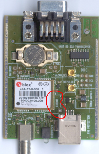

Hallo Community,
ich arbeite mit dem GPS-Empfänger und muss den "Ext-Int" Eingang des
Empfängers aus dem Gehäuse führen. Am besten würden mir so etwas wie die
beiden (goldenen) MMCX Verbinder gefallen, doch dafür ist kein Platz auf
der Platine.
Hat jemand eine gute Idee?
Viele Grüße

Du suchst etwas, was Du in das Lötauge in Deinem Kringel da einlöten
kannst?
Ein simpler Vierkantstift, so wie er in Stiftleisten verwendet wird.
Das Gegenstück kann ein simpler Crimpkontakt im einpoligen
Buchsengehäuse sein, wie so etwas hier praktisch jeden Tag angefragt
wird.
Beitrag "Suche Crimpstecker / Buchse für Buchsenleisten/Stiftleisten"
(willkürlicher Treffer)

Hi Rufus,
danke für die Antwort. An den einzelnen Lötstift hab ich auch schon
gedacht, die "Buchse" werde ich mal in Erwägung ziehen. Danke dir!
