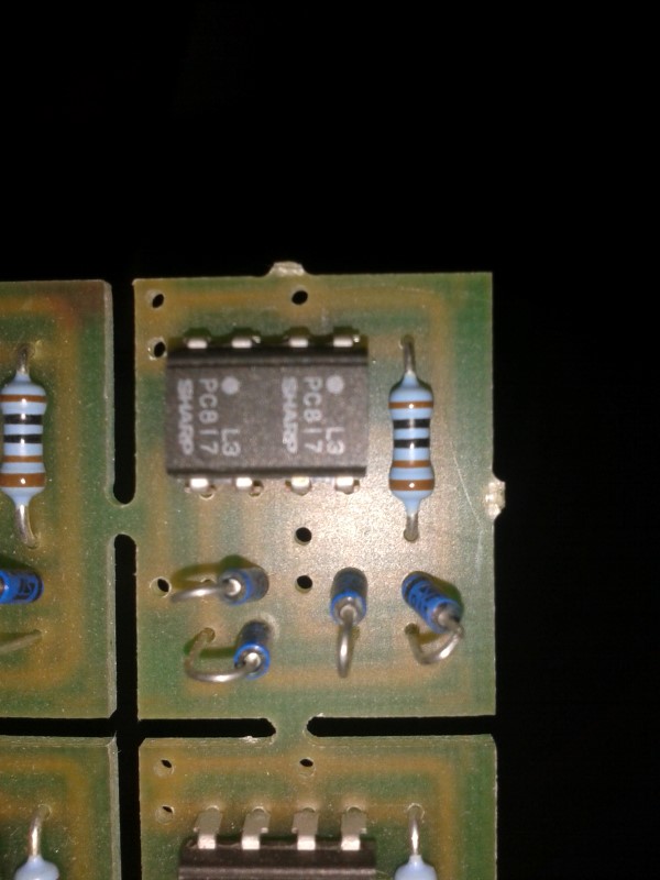

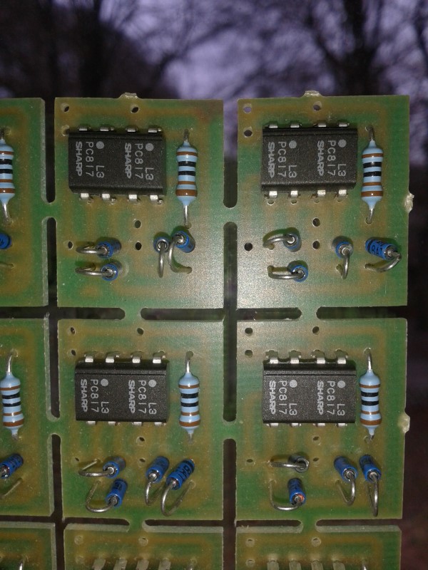

Ich habe hier einige Funde, die ich gerne abklären möchte, bevor sie in
der Tonne landen.
Evtl. findet sich ja auch später noch Jemand, der damit etwas anfangen
kann?
Im Anhang Bilder der ersten Miniplatine (2x3cm)
Was kann sie, wofür könnte man sie verwerten?
(Der Nutzen hat übringens 32 Miniplatinen und von den drauf enthaltenen
Bausteinen habe ich auch noch an die 500 Stück)
Grüße Oekel

Mach doch mal ein schräges Foto, das man die Dioden (???) erkennen kann
und eins von unten, um dem Mädel mal unter den Rock zu sehen.
Dann sollte sich ein vollständiges Schaltbild erstellen und eine
eventuelle Zweitverwendung finden lassen.
Der Widerstand trägt br-sw-sw-br-(br5%)
Die Dioden sind alle 4 die teuren Bat48.
Der Sharp scheint eine Doppelstufe zu sein (L3 PC817)
(siehe Anhang, hoffe habe nichts verdreht)
