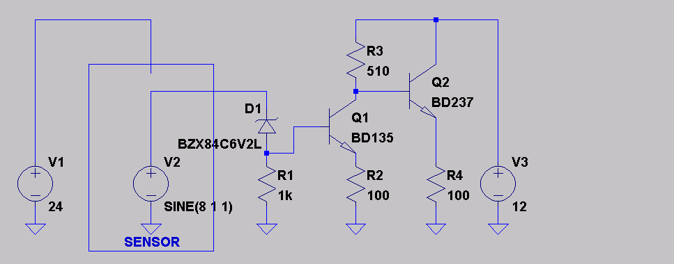

Da einige Parameter nicht klar sind, würde ich einen ATtiny13
Mikrocontroller verwenden.
Die Steuerspannung reduzierst du mit einem Spannunsgteiler auf 0-5V.
Dann kannst du einen analogen Eingang verwenden, um die Spannung zu
erfassen. An einen Ausgang hängst du einen kleinen N-Kanal Mosfet, der
den Lüfter mit einer niederfrequenten PWM (z.B. 10 Hz) ansteuert.
Dies gibt Dir die Flexibilität, die noch unbekannten Parameter per
Programmieradapter zu ändern.
Ich würde mir überlegen, ob der Mikrocontroller erkennen soll, ob sich
der Lüfter wirklich dreht, dammit er ggf sicher gestartet werden kann.

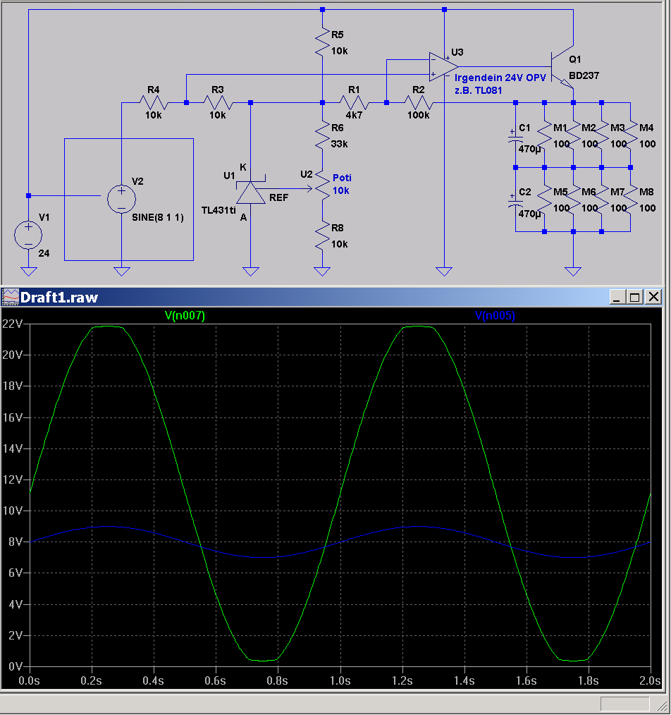

Also ich kann jetzt ganz genaue Werte angeben:
Ist das Eingangssignal 7,5V muss der Ausgang zum Lüfter auf 0V sein.
Ist das Eingangssignal 9V muss der Ausgang zum Lüfter auf 12V sein.
Bisher habe ich noch die 3 Pin, also die nicht PWM Lüfter auf dem Tisch
liegen.
12V 1,2W und das ganze 8 mal.
von MaWin (Gast)
Das ist schon was anderes als 0-10V,
da musst du halt den 8k1 und darunterliegenden 10k an die neuen Grenzen
anpassen.
von Georg H. (Gast)
Das könnte auch diskret linear aufgebaut werden.
Bräuchte aber mindestens 9 Widerstände, 2 Transistoren 4 Dioden. Etwas
einfacheres fällt mir dazu nicht ein.
von Dominik (Gast)
Für den Drucktransmitter brauch ich ein 24V Trafo, da dieser mit 12V
nicht auskommt.
Für die Lüfter hab ich ein 12V Trafo mit 25 Watt geplant.
Was genau heißt linear? Ich darf die Last der Lüfter nicht über den
Drucktransmitter laufen lassen.
Wie gesagt bin ich ein absoluter Unwissender auf diesem Gebiet. URI
beherrsche ich, aber das wars dann auch schon.
von Jan Quarentaydos (Gast)
Die fertige Lösung ist doch das hier oder ?
http://www.reichelt.de/?ARTICLE=119280&PROVID=2788&wt_mc=amc141526782519998&&gclid=Cj0KEQiA6dGmBRC_3Mi-x_XywKsBEiQA1lcFP-wGZQ911S829GH1c92q_2rwAnCT2uGOsk4C-93KNOgaAqO38P8HAQ
12v als VREF, trimmen von MIN auf 7,5v und MAX auf 9v und fertig oder ?
Die Regelstrecke wird bei 1,5v nicht super sein aber wenn der OP
minimalen Aufwand will ist das doch perfekt.
Einen DC Motor interessiert es doch nicht ob er mit 5kHz PWM oder
analogen Signal betrieben wird.
Gruß Jan

Steuert linear deine Lüfter an. Ausgabe etwa 1-11V. R4 sind deine Lüfter
(also kein Widerstand). 1V am Lüfter entsprechen 7V am Eingang, 11V am
Lüfter entsprechen 9V am Eingang. Braucht Kühlkörper.
Die Schaltung ist einfach und günstig, aber nit besonders toll. Besser
wirds mit Operationsverstärker und Spannungsregelung.

Beispielschaltung. Mit dem Potentiometer auf den passenden Druckbereich
einstellen. Ist hier für 8 Lüfter in Reihen-Parallel-Schaltung
aufgezeichnet, da sparst du das extra Netzteil. Ich hatte schon mal 4
PC-Lüfter in dieser Schaltungsart betrieben, das hat gut funktioniert.
von Dominik (Gast)
Helge A. schrieb:
> Beispielschaltung.
Das sieht schon richtig gut aus, vielen Dank. Seh ich das richtig, dass
die Grüne Linie die Spannung für die Lüfter ist? Weil die drüfen ja nur
12V kriegen max und nicht 24V. Die blaue Linie stehlt das Eingangssignal
dar, denk ich mal, oder?
von Helge A. (besupreme)
Ist für deine 8 Lüfter in Reihen-Parallel-Schaltung. Damit sparst du dir
die zweite Versorgung ein. Siehe M1-M8 im Bild.
von Dominik (Gast)
Natürlich, 2 in Reihe ergibt für jeden 12V. Mein Fehler.
Ich denke mal V2 Sine 8 8 1 ist der Drucktransmitter mit seinem
Eingangssignal?
Ja. Das simuliert deinen Druckgeber.
