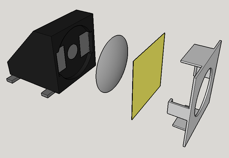

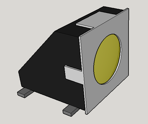

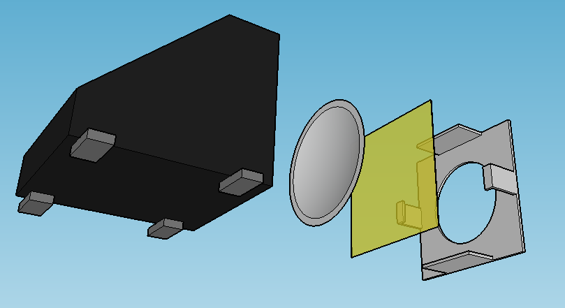

Ich habe mal kurz modelliert, wie ich mir einen idealen Taster für meine
Zwecke vorstelle. Vielleicht wird es dann klar.
Ähnliche Taster gibt es wie gesagt schon, nur haben die immer noch
irgendeinen Plastikknopf vorne drauf, der mir durch verkleben einen
Strich durch die Rechnung macht.
