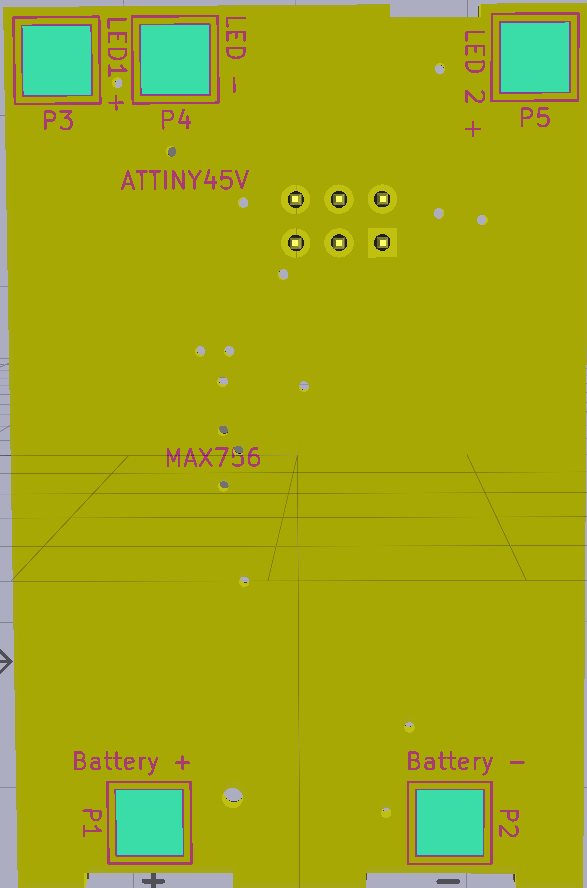

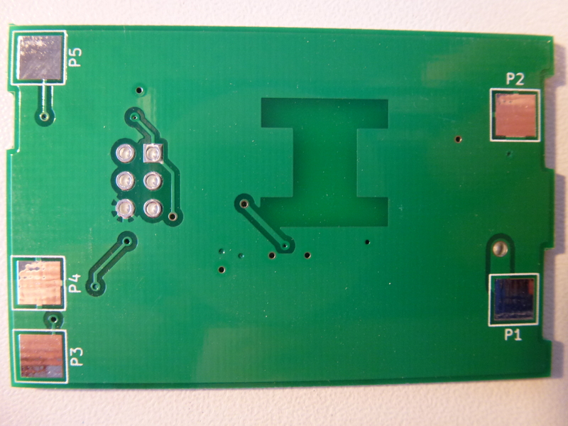

Ich habe gerade eine Ladung Platinen für ein kleines Projekt bekommen.
Dabei ist mir aufgefallen, dass Teile des Beschriftungsdrucks fehlen.
Ich vermutete zunächst einen Fehler des Fertigers.

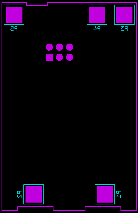

Habe zur Sicherheit mal die Ausgabe in KiCad gecheckt und keine Fehler
gefunden. Anschließend die Gerber files mittels Gerbv betrachtet und
siehe da - die fehlenden Beschriftungen fehlen hier ebenfalls. Den
Fertiger trifft also keine Schuld.
Wo habe ich einen Fehler gemacht? Im Anhang dazu ein paar Bilder.
Gruß Max

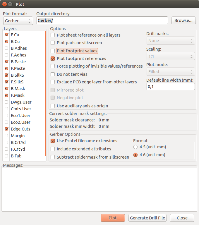

someone schrieb:
> Hast du eventuell im Gerber-Export nicht eingestellt, dass Values
> auf
> dem Silkscreen exportiert werden sollen? (Plot module values on
> silkscreen)

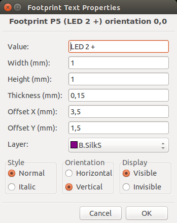

Das wird es vermutlich sein. Also das nächste mal alle ungewollten
values der Bauteile per Hand (?) einzeln auf invisible setzen und im
Export values mit plotten?
Gruß Max
Eher umgekehrt: Bei mir sind die Values defaultmäßig unsichtbar. Ich
müsste die paar, die gedruckt werden sollen, manuel auf sichtbar
stellen.
Standard sichtbar sind bei mir die Referenzen.
