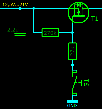

ich habe hier eine kleine Schaltung zur Ausschaltverzögerung. Wenn ich
den Taster loslasse, entlädt sich der Kondensator noch etwa 1s, bis der
MOSFET öffnet. Das Problem ist, dass ein Finger über den Kontakten des
Tasters bereits ausreicht, um den MOSFET zu schalten. Lackieren des
Tasters funktioniert leider nicht. Dazu habe ich ja schon ein anderes
Thema erstellt.
Nun habe ich mich gefragt, ob es nicht eine Möglichkeit gibt, die
Funktion resistenter zu realisieren. Wenn ich den Kondensator
vergrößere, kann ich mit den Widerständen kleiner werden. Aber der
Kondensator darf maximal im 0805 Gehäuse sein. Auch wenn ich da an die
Grenze gehe, bleibt das Problem bestehen. Eine andere Schaltung fällt
mir einfach nicht ein. Gibt es da doch eine Möglichkeit?

Danke für die Antworten. Die Monoflop Lösung klingt nicht so schlecht.
Vom Bauraum wird es aber wahrscheinlich etwas kritisch. Wenn ich es
richtig sehe, brauche ich ja mindestens einen IC zusätzlich zu den
Bauteilen, die ich schon habe. Das würde schon gar nicht so leicht
werden. Aber wäre ja auch zu schön, wenn es gleich einfach bleiben
würde.
Berührbar wird meine Schaltung nicht sein. Aber sie muss unempfindlich
gegen Feuchtigkeit und Staub sein.

Mit einer Diode zwischen Taster und der Schaltung könnte man noch einen
extra niederohmigeren Widerstand am Taster (oder ggf. ein RC Glied)
haben. So hochohmig ist die Schaltung eigentlich noch nicht. Bei mir
geht es so ähnlich mit 1 µF und 4,7 M, allerdings bei 6 V
Batterieversorgung.
