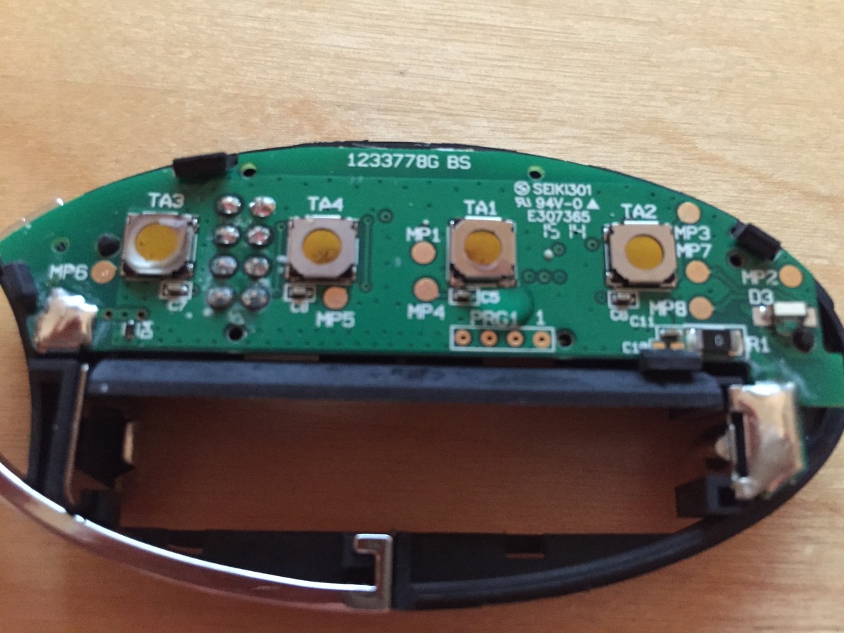

ich möchte auf einer Fernbedienung die Taster überbrücken und muss dazu
die Schaltung verstehen. Ich habe schon mit einem Multimeter die
Widerstände gemessen und durch Tastendruck auch Veränderungen gemessen.
Kann mir Jemand einen Tipp geben wie am Besten an die Sache rangehen
sollte? Anbei das Foto der Platine.
Gast #4000508
Mir geht es hauptsächlich um die Taster TA1 und TA2.
Wenn ich den Widerstand zwischen Masse und MP4 messe fällt der
Widerstand von 700 K-Ohm auf 500 Ohm bei Druck auf den TA1.
Für TA2 fällt der Widerstand von nichtleitend auf 40 Ohm zwischen Masse
und MP3.
Reicht es dieses Verhalten nun nachzustellen?

Kennst du die Funktion der Messpunkte?
Deinen Messwerten nach führen die Anschlüsse nicht direkt zu den
Tastern, dafür ist der zweite Wert deutlich zu hoch. Wäre mir zu riskant
da von außerhalb Widerstände anzuschließen, 40 Ohm sind auch schon klein
genug um einen µC zu rösten.
Wenn du mit Relais arbeiten willst würde ich einfach Schließer parallel
zum Taster anlöten (direkt am Taster), genauer kannst du die Funktion
fast nicht nachbauen.

Sieht nach SMD Taster aus. Wenn die Anschlusse nicht auf der Vorderseite
erreichbar sind, dürften sie unter dem Taster verdeckt sein.
Würde als nächstes schauen, ob die Taster zwischen 2 Testpunken 0 Ohm
ergeben.
Übrigens - Neben jedem Taster ist ein Bauteil mit C beschriftet. Ist das
überhaupt eine Fernbedienung mit Controller? Oder ist die LED direkt ein
einen Freqenzgenerator angeschlossen?

Noch einer schrieb:
> Würde ale erstes überprüfen, ob es sich um die Standardschaltung
> handelt. (Pullup-Widerstand auf Plus und Taster auf Masse.)
Inwiefern sollte das eine "Standardschaltung" sein? Gar noch bei einer
Fernbedienung? Viel wahrscheinlicher ist das eine Matrix.
@Paul (Gast) : offensichtlich sind das SMD-Taster, die mit 4 Beinchen
(eher: Stummeln) in den 4 Ecken auf die Platine gelötet sind. In 99.9%
der Fälle sind immer 2 benachbarte Beinchen direkt miteinander verbunden
und der Schaltkontakt sitzt zwischen den beiden Paaren. Nimm dir also
ein Multimeter im 20V Meßbereich und miß die Spannungen zwischen je 2
der 4 Anschlüsse (dazu müssen natürlich Batterien in der FB sein).
Wenn du dann je Taster herausgefunden hast, welche Beinchen verbunden
sind (die Spannung zwischen denen ist immer 0) und welche nicht
(zwischen denen liegt ca. die Batteriespannung), dann können wir weiter
schauen.
Mit einem Relais oder Optokoppler könntest du jetzt schon Tastendrücke
simulieren, indem du das Relais einfach parallel zum Taster anschließt.
Mit einem Optokoppler geht das genauso, allerdings mußt du da auf die
Polung achten: der Kollektor auf der Ausgangsseite des Optokopplers muß
an den positiven Kontakt des Tasters.

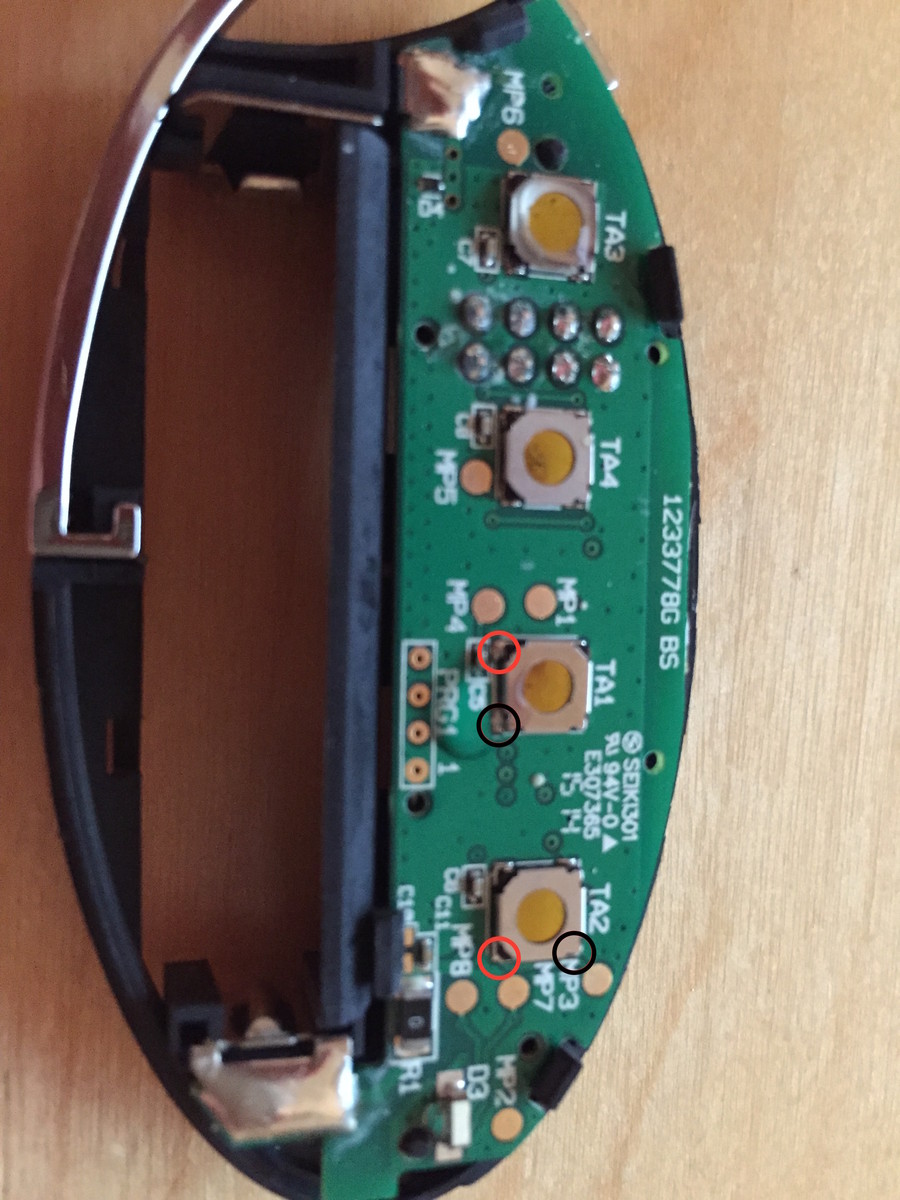

> schauen.
Vielen Dank für die Hilfe schon mal. Habe mal das Ergebnis angehängt.
Das ist schon eine sehr diffizile Angelegenheit, da die Kontakte der
Beinchen sehr klein sind.
Ich würde die Taster jetzt gerne per Arduino ansteuern. Irgendwelche
Tipps wie ich da Löttechnisch am Besten rangehe?
Bzgl Relais werde ich mir wahrscheinlich was fertiges bestellen, wo
schon Diode etc. integriert ist.

Ich würde dünnen Lackdraht an die Pads löten. Das geht mit einer
vernünftigen Lötspite und etwas Lötzinn recht gut. Anschließend noch den
Draht mit etwas Heißkleber fixieren.
Falls die Taster auf der Platine nicht parallel genutzt werden kannst du
sie auch ablöten (z.B. mit einem Heißluftfön) und dann die SMD Pads
nutzen. Dann aber nachschauen ob im Layout auch jeweils zwei PADs
verbunden sind.
