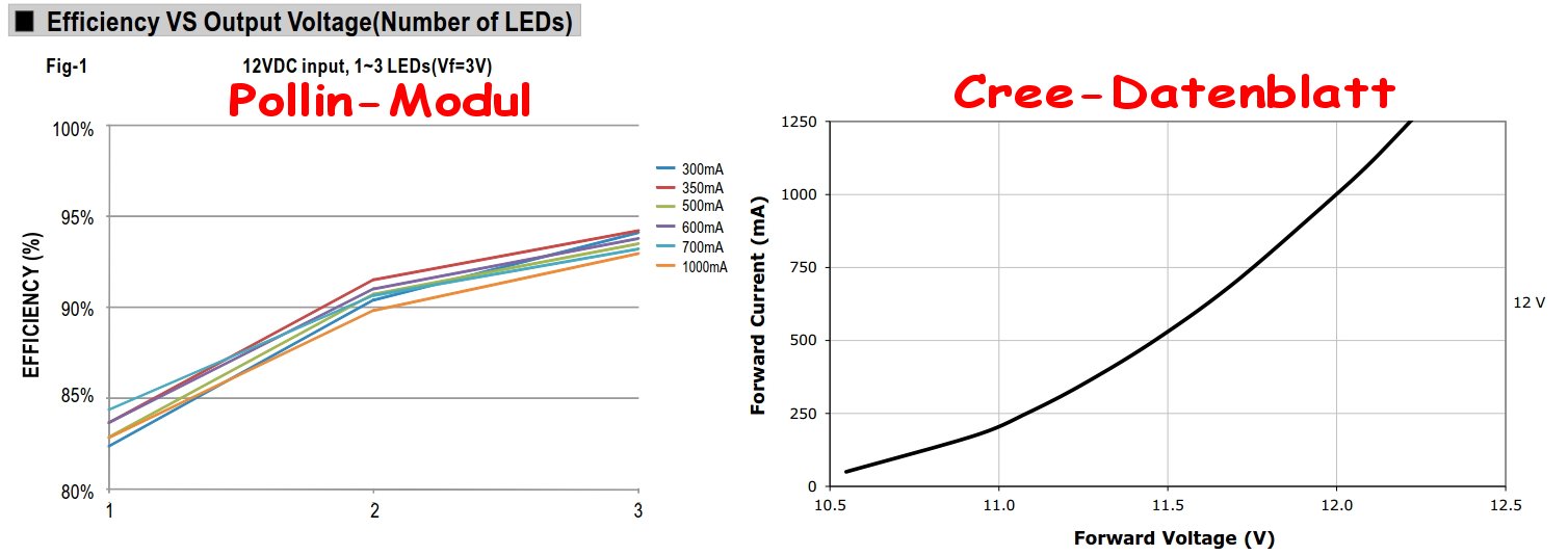

Hallo, ich muss mich entschuldigen ich kenne mich leider nicht sehr gut
aus und bräuchte eure Hilfe zur Beurteilung ob diese Konstantstromquelle
passt.
http://www.pollin.de/shop/dt/MDc4ODQ2OTk-/Lichttechnik_Leuchtmittel/LED_Technik/LED_Netzteile/LED_Konstantstromquelle_MEANWELL_LDD_1000H_1_A.html
Ich will diese Konsantstromquelle für zwei Cree-MK-R im Wohnmobil
verwenden, die Spannung beträgt genau 12V auch bei laufendem Motor. Die
Leds sitzen auf einem sehr großen Kühlkörper und sollen parallel an der
KSQ betrieben werden. Ich habe mich schon ein wenig informiert und weiß,
dass es nicht ideal ist, aber selbst wenn eine ausfällt und eine LED mit
1A betrieben wird, wird sie nicht sofort kaputt gehen und ich merke den
Fehler sehr schnell, da die Led zur Außenbeleuchtung eingesetzt werden
soll.
Die Led's benötigen bei 500mA 11.45V (gemessen), reicht die geringe
Differenz zur Versorgungsspannung aus oder benötige ich etwas anderes?
Falls es nicht passt, vielleicht könnte mir jemand einen Link schicken
mit etwas das passt. Selber löten wäre nur im Notfall etwas für mich :)
Anlöten ist natürlich kein Problem...
Vielen Dank für euere Hilfe & bitte seid nicht zu hart zur mir ich bin
Steuerberater hust
Gruß Markus

Du willst die LEDs wohl parallel schalten. Das geht nicht gut. Dafür
brauchst du zwei getrennte KSQs. Das hast du zwar beachtet, ich rate
trotzdem davon ab.
Ansonsten könnten die 0,5V sowieso ziemlich knapp werden, im
zweifelsfrei erreichst du keine 1000mA. Im Normalfall brauchst du bei
derart geringer Differenz spezielle Low-Drop-Regler.
Edit: Gerade im Datenblatt gefunden: "Output voltage will always step
down by 3 volts from input DC voltage."
Reicht also bei weitem nicht.
von Toxic (Gast)
Du verwendest offensichtlich 12V Led's.Laut Pollin Datenblatt waeren 3
Leds mit jeweils 3V-Forward-Voltage bei 12V Eingangsspannung moeglich.
Also bei 12V-Input sollte die gesamte Led-Forward-Voltage bei max. 9V
liegen.
Somit duerften deine Leds mit jeweils 12V-Forward-Voltage nicht in Frage
kommen.
Das Pollin-Modul hinterlaesst einen guten Eindruck.Ich wuerde also an
deiner Stelle (als Steuerberater ... ;-) )2Pollin-Module nehmem und 2
Cree-Leds mit jeweils 6V-Forward-Voltage.Die Module sind billig - was
die Leds kosten weiss ich nicht,aber das waere eine simple Loesung.....
von mhh (Gast)
Schalte beide LEDs in Reihe und nimm eine 500 mA StepUp
Konstantstromquelle dafür. Mit einem Link kann ich im Moment nicht
helfen.

von Stefan F. (Gast)
> Gibt es denn nicht eine Möglich die Differenzspannung
> (Eingang 12V Ausgang 11.45V) in Wärme umzuwandeln ? :)
Sicher, dazu wurden Widerstände erfunden. Dein Problem wird jedoch sein,
dass die Versorgungsspannung der LED's nicht konstant sein wird. Sie
ändert sich mit der Temperatur und hängt auch von Material-Streuungen
ab.
Als Faustregel sage ich, dass der Widerstand mindestens 20% der gesamten
Spannung verheizen soll, um den Strom ausreichend zu regulieren.
Das ist bei Dir nicht der Fall. Wenn die LED warm werden und daher deren
Betriebsspannung um 0.5 Volt sinkt, dann verdoppelt sich bereits der
Strom. Und durch den höheren Strom, werden sie noch wärmer. Die Spannung
sinkt weiter und der Strom steigt noch weiter - ein Teufelskreis.
Darum eignen sich Widerstände in deinem Fall nicht. Und für Stromjegler
ist die Differenz-Spannung zu gering.
Ich würde versuchen, einen Konstant-Strom Wandler zu bekommen, der
zugleich die Spannung erhöht. So dass dann alle LED's in Reihe in einem
Strang betrieben werden können. (also 24V 500mA bei zwei LED's).
