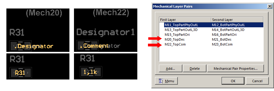

#4001150
Das Problem ist bekannt, Altium gibt von sich aus keinerlei
Unterstützung für einen 'Assembly Print', aber alles was notwendig ist,
ist auch da -> man muß es nur einmal auch tun.
Ich habe vor Jahren mal angefangen in meiner PcbLib auf Lage Mech20 den
SpezialString .Designator und auf Mech22 den SpezialString .Comment
einzufügen. Beide so in der Mitte vom Bauteil, das es ungefähr Mittig
ist wenn der richtige Text erscheint z.B. R12 oder MAX232, auch die
Textgröße muß man richtig wählen um nicht über den Courtyard zu kommen.
Im PCB müssen ganz am Anfang Mech Layer Pairs definiert werden, bei mir
M20<>M21 und M22<>M23 damit die Schrift von Bauteilen auch auf den
Mechlagen wechseln. (Aber das habe ich in meinem default PCB eingestellt
um es nicht jedesmal tun zu müssen).
Für den Bestückungsdruck habe ich dann 4 Ausgaben. Top - Bottom ,
jeweils Beschriftung - Wert. Der Ausdruck ist 'fit on page' daher habe
ich auch mit sehr kleiner Schrift (unter 1mm) kein Problem.
Seit dem bin ich sehr zufrieden mit dem Output.
Durch die PcbLib zu gehen und bei jedem Bauteil zwei Spezialstrings
einzufügen kostet zwar Arbeit und Zeit aber lohnt sich.
Im Bild sieht man Lage M20 und M22 mal als Spezialstring und mal
'normal', rechts meine definierten Mech Layer Pairs (achte auf M20,M21
und M22,M23)
Taz

Das geht schon, das macht man indem man Layer mit Layer-Pairs koppelt.
Wir haben hier in der Bibliothek mehrere solcher Paare in den
Mechanical-Layern definiert.
Etwa M10  M11 als Top_Courtyard  Bottom_Courtyard, also
Platzierungshilfen für den Abstand der Bauteile zueinander.
Ist das für das Board richtig eingestellt wechselt der Layer automatisch
mit wenn man das Teil auf die andere Seite der Platine legt.
Ohne Paarung bleibt der Mechanical-Layer beim Wechsel wie er ist.

OP #4001281
Danke Euch sehr für Eure Antworten,...
...das ist sehr interessant für mich! Von mech. Layerpairs habe ich
bisher nichts gewußt.
> Aber warum nicht einfach z.B. M3/M4 für den Bestückungsdruck verwenden
> und beim Erzeugen der Gerber-Daten statt dem Silkscreen ausgeben?
> Dann teilt man dem Platinen-Hersteller entweder mit, dass die foobar.GM3
> der Top-Silkscreen ist oder man benennt das um das der gleich was mit
> der Endung anfangen kann.
So in der Art mache ich es ja. Ich wollte nur wissen, ob ich das auch in
der 3-d-Ansicht zeigen kann.

OP #4016559
ich nochmal zum Thema Bestückungsplan in mech. Layern drucken:
habe Eure guten Ratschläge inzwischen bei einem Projekt versuchsweise in
die Tat umgesetzt.
Sechs mech. Layer habe ich dazu reserviert für Bauteilumrisse (top und
Bottom) sowie für Bauteilname und -Wert (jeweils Top und Bottom).
Ausserdem entsprechende mech.-Layerpaare im Board definiert.
Funktioniert. Alles kommt dort hin, wo es hin soll.
Was ich jetzt noch vermisse (oder gibt's dafür auch einen Weg, den ich
nur noch nicht kenne?) ist eine automatische sinnvolle Ausrichtung der
Bauteilnamen und -Werte. Damit meine ich:
Z.B. immer zentral im Bauteil (ich weiß, das gibt's: 'Central'),
ausgerichtet wie das Bauteil (0° oder 90°) und so, dass die Schrift
immer von unten oder von rechts zu lesen ist und nie auf dem Kopf steht
(sowas kenne ich nicht).
Bisher habe ich hier immer Handausrichtung betrieben.
PS: damit ist zwar meine Ursprungsfrage nach mech.-Layer in 3-d nicht
positiv beantwortet, jedoch kann ich nun, wenn unbedingt nötig, dann
doch den Silkscreen dafür verwenden.
Damit ist dieses Problem für mich gelöst.
