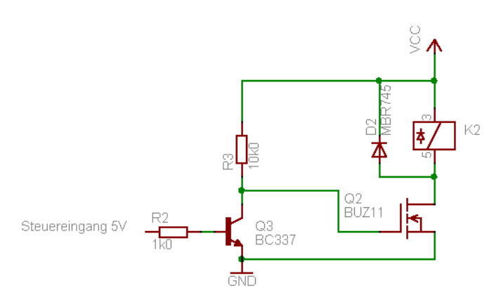

ich möchte gerne mit meinem 8051er AT89S52 eine 12Volt Pumpe schalten.
Der Strom wird dabei vermutlich 3-5 Ampere nicht überschreiten.
Da allerdings evtl. mehrmals die Stunde geschaltet wird, würde ich das
Relais wahrscheinlich so um die 10 Ampere dimensionieren wollen..
Ich habe mir den Artikel
http://www.mikrocontroller.net/articles/Relais_mit_Logik_ansteuern
durchgelesen und ich denke, dass für mich die Schaltung, die unter
"Schaltstufe für große Lasten" dargestellt ist am sinnvollsten wäre, da
sie das ausgangssignal des µC invertiert.
(Da der 8051 alle Ports standardmäßig auf HIGH hat, würde es somit nicht
beim Reset oder ähnlichem zum fehlerhaften Schalten der Pumpe kommen)
Nun meine Frage, die Relais die ich finde, haben meist eine
Schaltspannung von 250V. Das ist aber ja nicht das, was ich brauche
oder? Die Spannungen die mir zur Verfügung stehen sind die 5V vom µC und
die 12V von der Pumpe. Meiner Meinung nach verstärkt die
Transistorschaltung vor dem Relais doch nur den Strom und nicht die
Spannung oder? Bräuchte ich dann nicht iwas mit einer Schaltspannung um
5V??
Oder bin ich auf dem Holzweg und die Spannung VCC (in der angehängten
Schaltung) sind garnicht meine 5V vom µC sondern irgendeine andere
Spannung für das Relais?
Für Hilfe wäre ich sehr dankbar
Gruß anon1234

Vcc ist das, was du dort anschließt. Wenn die 12V für die Pumpe und die
5V für den µC eine gemeinsame Masse haben, dann kannst du dort gerne die
12V benutzen (12V Relais findest du...)

Vielleicht verwechselst du da etwas. Das wird wahrscheinlich
die maximal zulässige Spannung der Kontakte sein, und nicht
die Spannung der Spule. Die Kontakte dürfen auch 12V schalten.
#4001177
Ist Dir bewusst, dass die Schaltspannung am Relais die Spannung ist, die
das Relais maximal schalten kann? Die ist übrigens für DC i.d.R. viel
kleiner als für AC.
Die Spannung für die Dimensionierung der Spule ist die Nennspannung.

Aah okay...
Vielen vielen Dank euch allen :)
jetzt wird mir einiges klar :D
Dann macht es auch sinn..
Das heißt zum Beispiel ein solches Relais
http://www.reichelt.de/?;ACTION=3;LA=4;GROUP=C32;GROUPID=3292;ARTICLE=42374;START=0;OFFSET=16;SID=29aR9syKwQAR0AAGRoiZE7628e0ca2708782f3c195bd805054465
kann bis zu 250V schalten (aber logischer weise auch gerne weniger) und
braucht einen 12V steuerimpuls zum durchschalten.. so dass ich in meinem
fall die 12v spannung der pumpe als vcc nehmen würde.. richtig?
