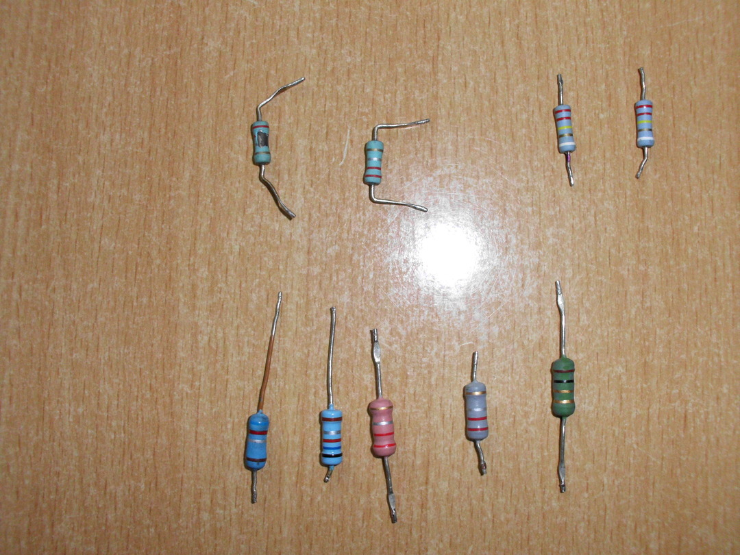

hallo zusammen wie heißen die Teile, möchte gerne die Farben wissen vielen Dank MfG
Ja die Teile Widerstände.. Farben? Guckst du eigenes Bild, kannst du dann mit Farbcode Tabelle in Widerstandswert umrechnen
Also ich bin ja auch dafür, dass man im Internet nicht immer zu 100% auf der Rechtshreibung rumhackt (tippfehler und sowas). Wenn es dem geneigten (oder gerade-sitzenden) Leser aber nicht mehr möglich ist zu begreifen was genau das Anliegen des Fragenden ist dann sollte man langsam ins Grübeln kommen. Für deine Frage fallen mit z.B. 3 Interpretationen ein: 1. Du willst wissen ob das Widerstände (übrigens ohne ie bzw ir ) sind. Hier lautet die Antwort: "Ja!" 2. Du bist farbenblind und willst die Farben wissen. In dem Fall ist es sinnvoll es so zu erklären, dann liefert sicher jemand die Infos (würde ich auch tun, aber nicht einfach auf "verdacht"). 3. Du bist nicht farbenblind und willst die Werte der Resis wissen. In diesem Fall: http://www.elektronik-kompendium.de/sites/bau/1109051.htm €dit: Tippfehler (Ironie ahoi ^^)

Tester Te.. schrieb: > wie heißen die Teile, möchte gerne die Farben wissen Das sind Widerstände, die mit dem weissen Ring am Ende Sicherungswiderstände. Die Farben findest du selbst raus: http://www.dse-faq.elektronik-kompendium.de/dse-faq.htm#F.13.2
MaWin schrieb: > weissen Ring am Ende > Sicherungswiderstände Welcher Unterschied zu normalen Widerständen gibt es da? Gruß Frank
Ich wollte nicht die Farbringe sondern die Graue Fabe Blue Rose Grüne hat eine Bedeutetungen??

Sie brennen bei Überlastung durch (z.B. bei 10-facher in 1 Minute) ohne die Schaltung in Brand zu setzen.

Da ich diese Sicherungswiderstände nicht kenne, dazu eine Frage: Wo liegt der Vorteil gegenüber richtigen Sicherungen? Kosten und Platz? Oder gibt es auch technisch Bedeutsame... LG, Björn

Tester Te.. schrieb: > Ich wollte nicht die Farbringe sondern die Graue Fabe Blue Rose Grüne > hat eine Bedeutetungen?? Natürlich haben auch die eine Bedeutung, sie kennzeichnet das jeweilige Modellreihe des Herstellers. Weit verbreitet sind beige: Kohleschicht hellblau: Metallschicht Grau und Grün: gewickelter Drahtwiderstand Lachsfarben: "small size" (bei dir Drahtwiderstand) rotbraune sind auch noch üblich Lies halt mal http://images.vishay.com/books/VSE-DB0007-0805_Leaded%20Fixed%20Film%20Resistors_INTERACTIVE.pdf

Bömmel schrieb: > Kosten Ja, billiger als die Kombination Sicherung und Widerstand.
MaWin schrieb: > Bömmel schrieb: >> Kosten > > Ja, billiger als die Kombination Sicherung und Widerstand. Und natürlich auch kleiner.

Bömmel schrieb: > Da ich diese Sicherungswiderstände nicht kenne, dazu eine Frage: Wo > liegt der Vorteil gegenüber richtigen Sicherungen? Kosten und Platz? > Oder gibt es auch technisch Bedeutsame... wurde doch beantwortet: MaWin schrieb: > Sie brennen bei Überlastung durch (z.B. bei 10-facher in 1 Minute) ohne > die Schaltung in Brand zu setzen. ohne kokeln auf der Platine!
