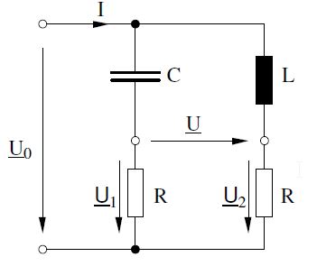

ich versuche bei dieser Schaltung den Betrag und die Phase des
Spannungsverhältnisses U/Uo zu berechnen, komme aber nicht vorran.
Die Spannungsverhältnisse U1/Uo und U2/Uo habe ich ausgerechnet. Kann
ich nun m.H. der Maschenregel U/Uo berechnen? Habe es versucht aber
komme nicht auf das Ergebnis
Hat jemand eine Idee?
Danke vielmals!
Simon

dann fang mal an mit:

Simon P. schrieb:
> Danke aber
> wie komme ich nun auf den Betrag und die Phase?
Durch konjungiert komplexes erweitern des Nenners. Dann hast du unter
dem Bruchstrich einen rein reellen Ausdruck. Den Zähler kannst du nach
reellen und komplexen Größen sortieren. Danach bloß noch das
Betragsquadrat und arctan(Im/Re) bilden. Fertig.
