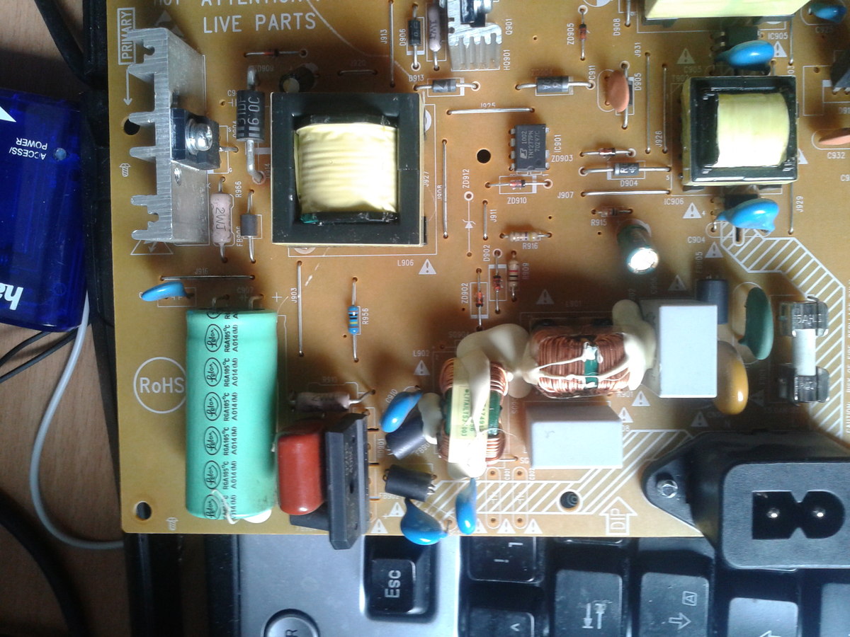

Hallo, seit gestern spinnt mein LCD Fernseher und zwar manchmal geht an manchmal nicht. Heute wollte der Noch danach nicht mehr. Bin hunderprozent sicher es liegt an denn "Backlight" denn Es kommt ganz normal Ton raus. Elko sehen ganz ok aus hab einen Gewechselt sah für mich verdächtig aus aber was es nicht. Ich hab nicht so viele erfahrung mit netzteile. Das problem Liegt 100 am Netzteil anderes kann ich nicht beschulden. Es geht um ein Phillips 32PFL3605H/12 Netzteil:. 715G3816-P01-H20-002U Datasheet :. https://drive.google.com/file/d/0B_tMPymjp8ezY0ppWFZaMkx2bUU/view?usp=sharing Mit Freundliche Grüßen Adam

Adam Belamri schrieb: > Bin > hunderprozent sicher es liegt an denn "Backlight" denn Es kommt ganz > normal Ton raus. Wenn du den Schirm schräg beleuchtest müsstest du dann das Bild noch Konturen mäßig erkennen.

Adam Belamri schrieb: > Konnte nix Sehen :( Dann wirst du dir das nochmal überlegen müssen: Adam Belamri schrieb: > Bin > hunderprozent sicher es liegt an denn "Backlight" denn Es kommt ganz > normal Ton raus. Da wird es doch was anderes sein als nur die Hintergrundbeleuchtung. Wenn irgendwas in der Bildaufbereitung kaputt ist und du deshalb kein Bild hast, dann kannst du das nicht am funktionierenden Ton ausmachen, wo genau der Fehler liegt.

Adam B. schrieb: > Es könnte vielleicht der Netzteil sein ? Eins ist schon mal klar. Das Empfangsteil, die ZF usw können es schon mal nicht sein, weil der Ton dann auch nicht funktionieren würde. Und das Netzteil insgesamt auch nicht, aus dem gleichen Grund. Das schließt aber nicht aus, daß eventuell eine Spannung fehlt, die den Schaltungsteil versorgt, der sich um die Bildverarbeitung kümmert. Ich habe gerade mal das Manual runtergeladen. Aus dem Netzteil kommen +5V, +12V und +24V raus. Die drei kannst du ja schon mal messen. Was du auch noch versuchen kannst: Schließ doch mal irgend einen anderen Monitor an (Scart oder auch HDMI) und schau mal, ob du dort ein Bild bekommst. Dann weißt du schon mal, ob die Bildverarbeitung selbst eine Macke hat oder nur die Ansteuerung des Displays.

npn schrieb: > Adam B. schrieb: >> Es könnte vielleicht der Netzteil sein ? > > Eins ist schon mal klar. Das Empfangsteil, die ZF usw können es schon > mal nicht sein, weil der Ton dann auch nicht funktionieren würde. Und > das Netzteil insgesamt auch nicht, aus dem gleichen Grund. Das schließt > aber nicht aus, daß eventuell eine Spannung fehlt, die den > Schaltungsteil versorgt, der sich um die Bildverarbeitung kümmert. > Ich habe gerade mal das Manual runtergeladen. Aus dem Netzteil kommen > +5V, +12V und +24V raus. Die drei kannst du ja schon mal messen. > > Was du auch noch versuchen kannst: Schließ doch mal irgend einen anderen > Monitor an (Scart oder auch HDMI) und schau mal, ob du dort ein Bild > bekommst. Dann weißt du schon mal, ob die Bildverarbeitung selbst eine > Macke hat oder nur die Ansteuerung des Displays. Die Spannung hab ich schon überprüft Alles ok
>> Was du auch noch versuchen kannst: Schließ doch mal irgend einen anderen >> Monitor an (Scart oder auch HDMI) und schau mal, ob du dort ein Bild >> bekommst. Dann weißt du schon mal, ob die Bildverarbeitung selbst eine >> Macke hat oder nur die Ansteuerung des Displays. Während des messens ist der angegangen o.O

Adam B. schrieb: > Während des messens ist der angegangen o.O Vielleicht irgendwo ein Wackelkontakt oder schlecht gecrimpter Stecker?
npn schrieb: > Adam B. schrieb: >> Während des messens ist der angegangen o.O > > Vielleicht irgendwo ein Wackelkontakt oder schlecht gecrimpter Stecker? Glaub schon Jetzt gerade geht der Perfekt Ohne Meckern
