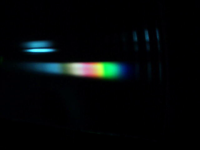

> Feinheit.
Ich will damit Lampen zum Beispiel LED oder Energiesparlampen
untersuchen. (Wie im Projekt steht)
Ich will z.b. dass mein Sensor Sony ILX554B  von Reflexionsgitter ein
Signal krieg damit Mikrokontroller im bearbeiten kann und weiter nach PC
schiecken kann
So wie er in seinem  "Digitales PC-Spektrometer" beschreibt hat er dafür
Reflexionsgitter 4x4sm und 200-1000nm benutzt. Habe ich nirgendwo
gefunden.
Gast #4004372
Was sollen "sm" sein? Wohl kaum Seemeilen  ;-)
https://de.wikipedia.org/wiki/Seemeile
Harte UV-Strahlung bei 200nm wird dir auch selten begegnen. Weit
verbreitet ist die Quecksilberlinie bei 253.4nm
Die Gitter sind immer für eine Wellenlänge optimiert
(Blaze-Wellenlänge). Bei einem Bereich von 200..1000nm wird man immer
Kompromisse machen müssen. Außerdem gelangen natürlich die höheren
Beugungsordnungen auf den Detektor und überlagern das Spektrum
1.Ordnung.
> Habe ich nirgendwo gefunden.
Was hast du nicht gefunden? Die Breite von deinem Gitter beeinflußt die
Auflösung (neben der Detektorauflösung und der Breite des
Eintrittsspaltes).

Gast #4004417
> hat er dafür
> gefunden.
4x4 Seemeilen??
Kein Wunder, daß du das nicht gefunden hast, denn es ist weitgehend
Blödsinn.
Abgesehen davon, daß derartig kurzwelliges Licht nicht durch Kunststoff
-und auch nicht durch gewöhnliches Glas- geht, ist auch ein Si-Detektor
dort praktisch tot.
Außer der exotischen Möglichkeit den Chip von hinten bis zur
Sperrschicht abzuschleifen und von der Rückseite zu beleuchten, behilft
man sich in diesem Spektralbereich mit fluoreszierenden Farbstoffen, die
man auf die vom UV-Licht getroffenen Teile des Kamerachips aufträgt.
Der Aufbau hat auch andere Mängel, wie die viel zu breiten Spalte, die
eine gleichmäßige Ausleuchtung des Gitters verhindern und so die
mögliche Auflösung ruinieren.
Das ist eigentlich schade, denn das verwendete 1200er Gitter könnte mehr
als dieser Aufbau hergibt.
Für die ersten Gehversuche bist du mit dem Pappspektrometer der
Sternenfreunde und einer Webcam o.ä. sicher gut beraten, zumal die
Bandenspektren der in ESL verwendeten Leuchtstoffe recht breit sind.
Wenn du später mehr willst, musst du dich gründlich mit der Theorie
beschäftigen, und dann kommst du auch mit so klapperigen  Aufbauten
nicht mehr weit, sondern dann werden die (teuren) optischen Teile auf
Zentimeter dicken Metallplatten montiert, die sich thermostatisierten
Kästen befinden.
