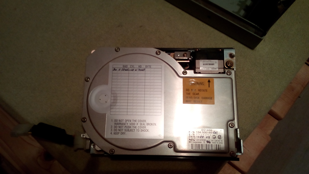

Hallo Forum,
in meinem Nixdorf M55 8810 hat sich die Festplatte verabschiedet. Auch
eine Ersatzfestplatte wird leider im Bios nicht erkannt.
Daher bin ich nun auf der Suche nach einer MFM-Festplatte kein RLL.
Diese Festplatte sollte nicht mehr als 40 MB haben. Die Festplatte wird
an einem ST506 Controller betrieben.
Es wäre super wenn von Euch vielleicht noch jemand etwas
funktionierendes im Keller liegen hat. Möchte endlich mal wieder meine
alten games auf 5 1/4" Disketten spielen.

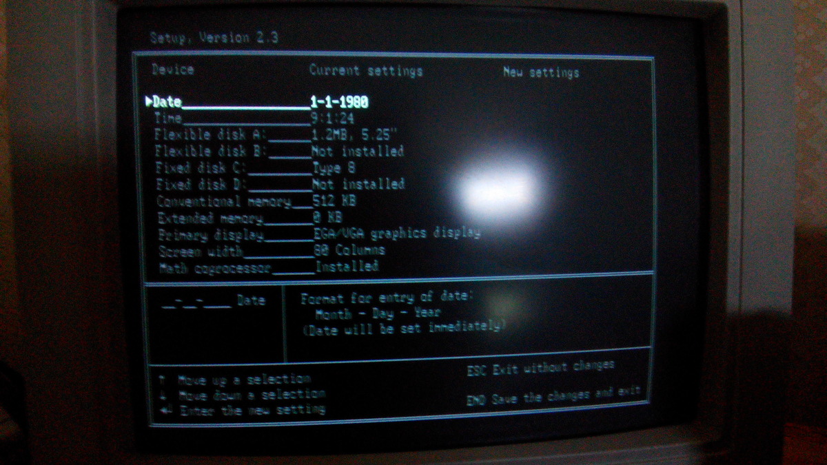

Der Ansatz mit der CMOS Batterie ist nicht schlecht, die ist nämlich
definitiv leer. Wobei ich doch eher an einen Defekt der Platte glaube.
An der Vorderseite der Platte leuchtet eine rote LED seit die Platte
nicht mehr geht.
Mein Cousin hat früher diese Rechner konfektioniert und er hat mir
mitgeteilt, dass die Platte auf jeden Fall erstmal im Bios angezeigt
werden müsste. Im Bios wären mir keine Einstellungen bekannt hier schon
die Sektoren anzugeben. Das kommt doch erst beim fdisk wenn die Platte
formatiert wird? Korigiert mich, wenn ich hier falsch liege. Werde den
PC mal morgen wieder unter Strom setzen und mal Bilder vom Bios machen.
Vielen Dank schonmal für die Antworten.
"FDISK" wird wohl nicht funktionieren wenn das "Betriebssystem" aufgrund
der vom BIOS bereitgestellten Informationen davon ausgeht dass keine
Festplatte vorhanden ist.
> Werde den
Dat is mal ein guter Ansatz.
> nicht mehr geht.
Was ist das genau für eine Festplatte? Hersteller, Typenbezeichnung?

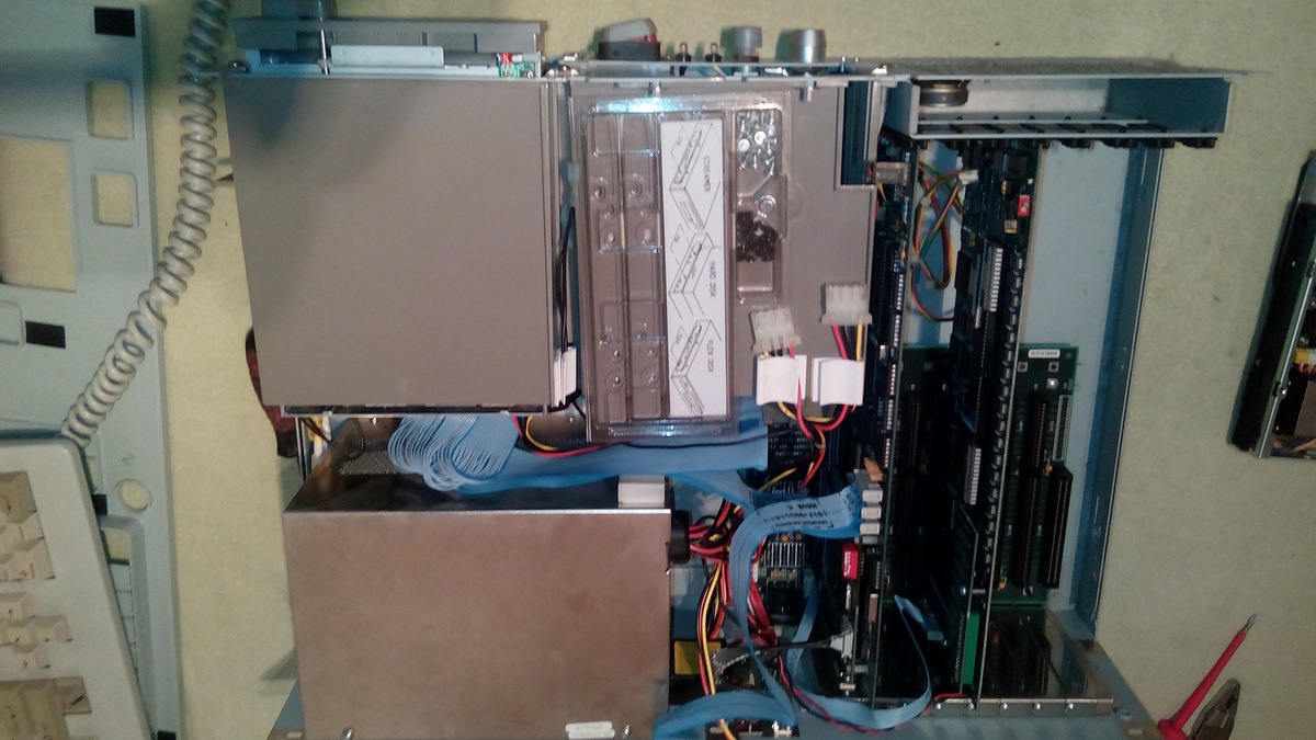

von Markus S. (mash211)
hab mich mal angemeldet.
Normal wären für mich die Knopfzellen, wie man diese heute auch findet.
Hoffentlich lässt sich diese leicht tauschen. Löten würde ich mir nicht
zutrauen.

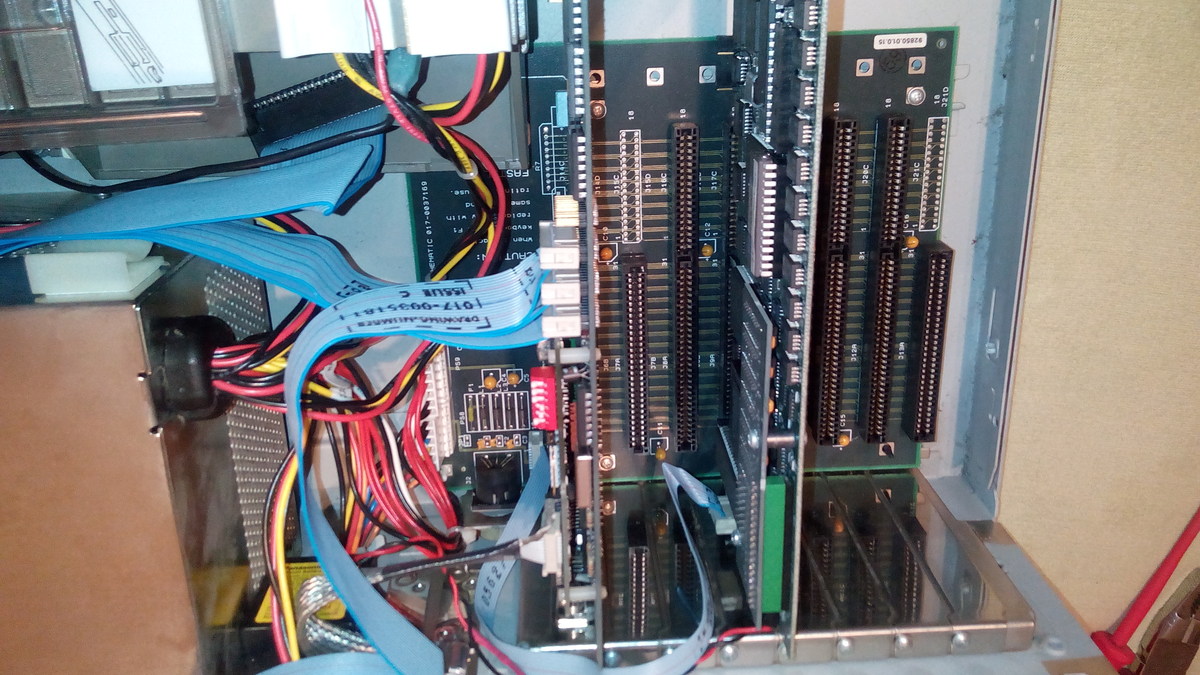

Morgen gibts also mehr Bilder, hier schonmal ein Vorgeschmack.
Markus

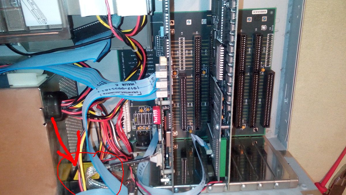

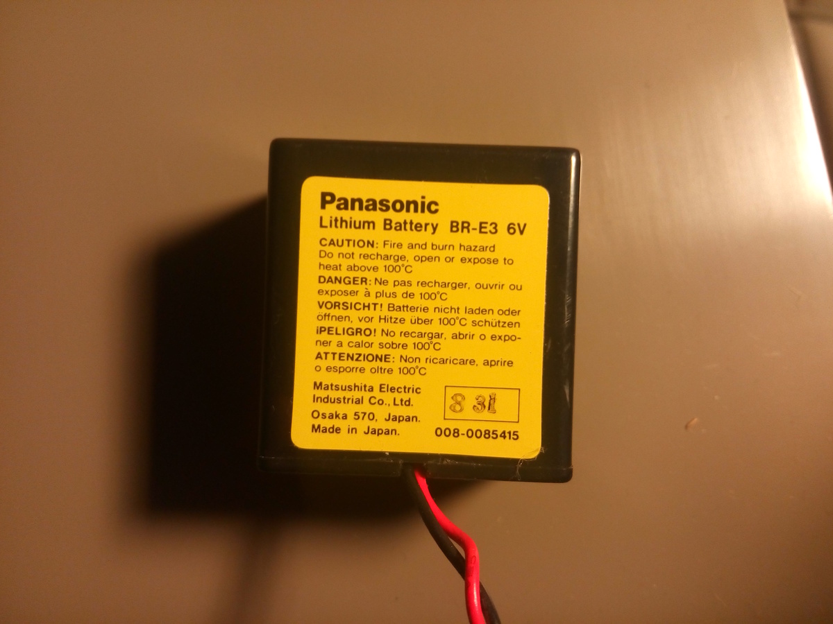

von Carsten S. (dg3ycs)
Also Knopfzellen waren damals eher unüblich. Habe ich selbst bei der
Generation nie gesehen (was aber nicht bedeutet das es das nicht gegeben
haben könnte)
Lag wohl daran das die damaligen SRAM noch etwas mehr Ruhestrom
brauchten als heute. Das häufigste was ich aus meiner Anfangszeit kenne
-frühe 90er Jahre, also etwas später als dein Gerät- sind die Externe 3V
Lithium Batterien (Primärzellen) in meist viereckigen Gehäusen irgendwo
in das Rechnergehäuse geklebt und per Kabel+Stiftleiste Angeschlossen...
Und ich denke bei dir ist genau so etwas auch verbaut!
Ich kann es leider nicht genau erkennen, würde aber mal vermuten das es
sich bei dem von mir markierten Bauteil um genau so eine Batterie
handelt.
Carsten
von Magnus M. (magnetus) Benutzerseite
Die waren damals noch nicht üblich.
> zutrauen.
> IMG_20141225_222658.jpg (== drittes Bild)
Scheinbar hat Dein Rechner eine passive Backplane mit einer Steckkarte,
auf der sich der eigentliche Rechner befindet. Such mal auf dieser Karte
nach einem Akku / einer Batterie.

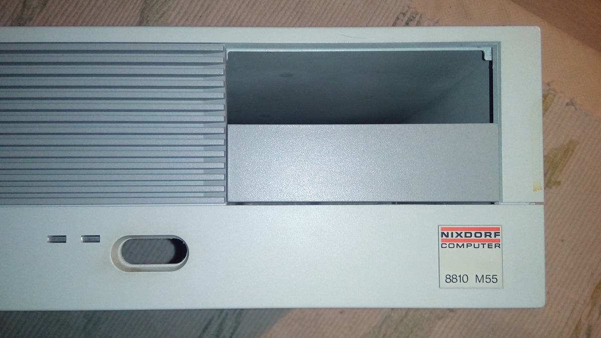

> IMG_20141225_222640.jpg (== zweites Bild)
Die Laufwerksparameter findest du z.B. dort:
https://support.necam.com/legacy/harddrives/d5146h.cfm
http://www.driveparameters.com/NEC/D5146H/
Bei dem Bild wird mir auch noch in Erinnerung gerufen dass man zur
damaligen Zeit auch noch defekte Sektoren per Hand eingeben musste.

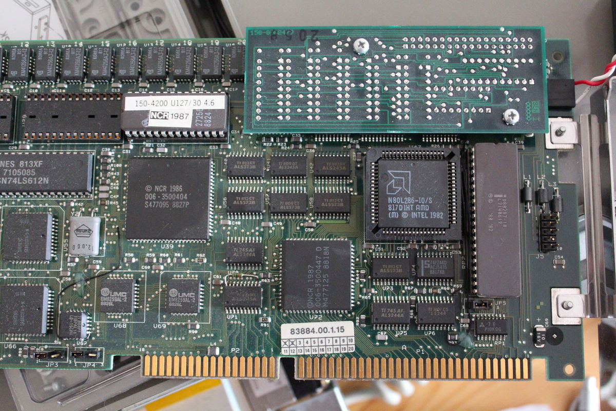

Die Batterie ist auf der CPU-Baugruppe zu suchen... mach mal bitte ein
Bild davon.

Die Diagnose, daß da neben dem Netzteil ein Batterie- oder Akkupack

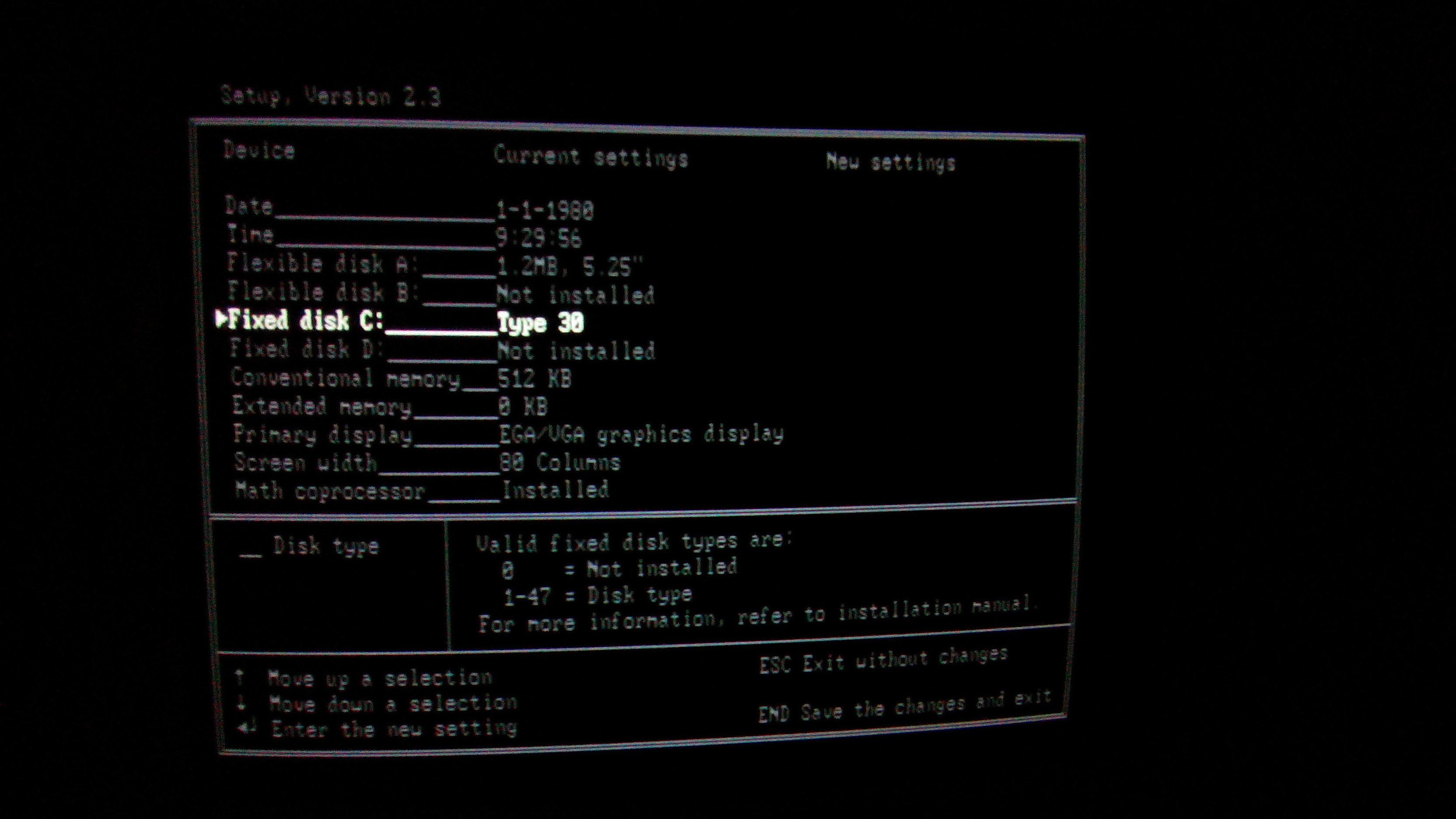

sitzt, die sehe ich auch so.
Bevor eine neue Festplatte beschafft wird, würde ich erst mal versuchen,
wieder den richtigen Plattentyp im BIOS-Setup einzustellen; die D5146
hatte 615 Spuren und 8 Köpfe.
Das ist kein von IBM selbst definierter Parametersatz, sondern nur in
einigen etwas neueren BIOSen anderer Hersteller vorhanden gewesen, bei
AMI war es Typ 37 und bei Phoenix gab es das als Typ 40.
(Das ist natürlich nur relevant, wenn das BIOS keine manuelle Eingabe
von Spuren/Zylindern und Köpfen zulässt).

von Andrew T. (marsufant)
Exakt so ist es.
Das ist einer der Nixdorf "split board " Rechner, d.h. CPU-Board ist
eine Steckplatine die in eine ISA Slot paßt.
Die 3,6V LI Batterie kann man durch ein modernes Exemplar tauschen,
sollte aber vorab schauen ob es nicht evtl. eine 6V Batterie ist (die

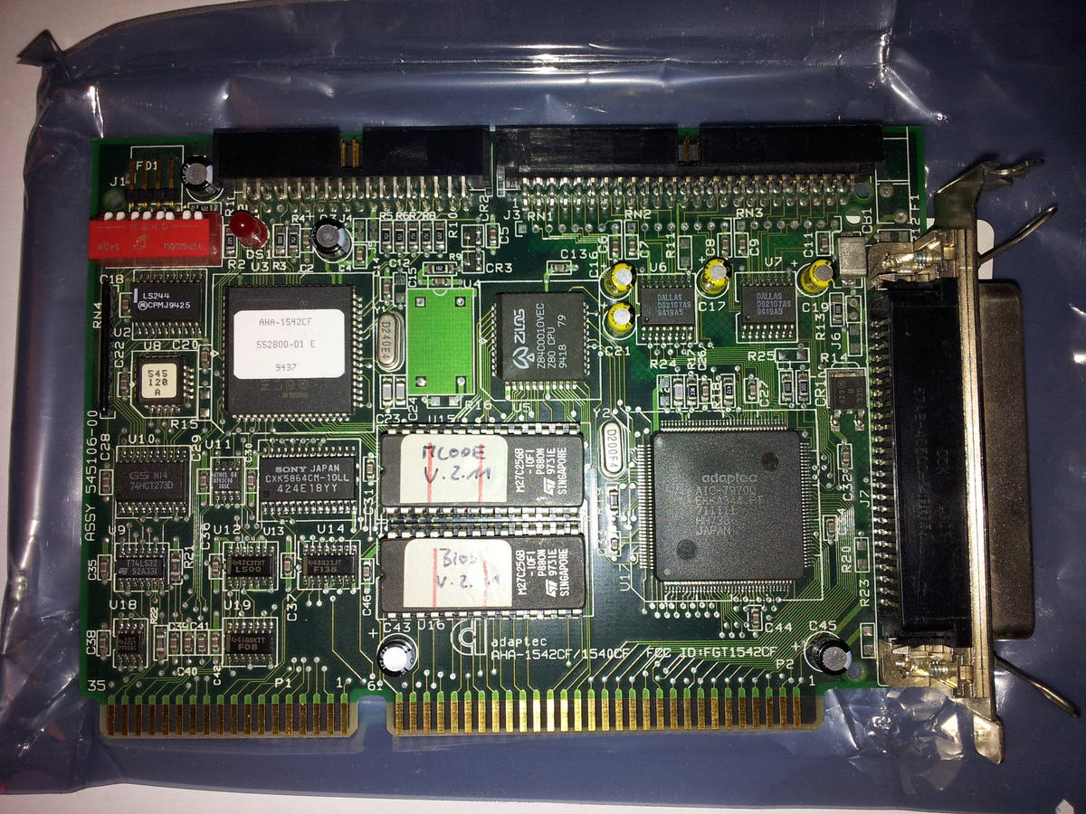

von Patrick L. (patrick_l)
michael_ schrieb:
> SCSI Kontroller mit BIOS
also wenn Interesse besteht und es nicht unbedingt dann eine MFM Platte
sein muss schaue ich mal im Keller nach - glaube ich habe noch einen
ISA-Slot Adaptec Controller 1542 oder so ähnlich rumliegen
Also Freunde, gestern hat es gerade gereicht, meinen Opa nochmals
aufuzmachen und nach der Batterie zu schauen. Welche das ist seht Ihr im
Anhang. Und welch Wunder, genau diese Batterie habe ich eben bestellt.
Zum Glück muss ich also nichts löten, puhhh.
Zum Thema, dass das Wissen mit Euch ins Grab wandert. Nein, das möchte
Volker S. schrieb:
> Beim Lesen dieses Threads fühle ich mich gerade mindestens 25 Jahre
> jünger...
da kann ich mich nur anschließen - wenn ich daran denke wie teuer das
Zeug damals war .... und als Student mußte man lange sparen. Nunja wenn
Markus keine MFM Platte mehr findet kann er meinen Adaptec AHA 1542CF
haben. Einen alten SCSI Teller sollte man eigentlich einfacher finden
Grüße
Patrick
Also, es gibt endlich wieder mal ein Update. Heute kam die Batterie, oh
Wunder die rote LED an der HDD ist nun aus. Das Thema an dem ich gerade

das hier ist mal ein Bild vom Bios, wie gesagt ich kann bei C: nur eine
Auswahl von 0 - 47 treffen.
Markus
von (prx) A. K. (prx)
Typ 47 ist auch nicht anders als die übrigen?
Wär übrigen sinniger gewesen, den Schirm bei Cursor im "Fixed Disk" Feld
zu knipsen. Um das Jahr 2000 Problem geht es hier ja nicht.
kein Thema, hier das richtige Bild. Den Typ 47 hatte ich schon versucht.
von michael_ (Gast)
Das BIOS ist meist auf dem Aufkleber auf den EPROMs drauf.
Bitte nicht einfach alle TYPen durchprobieren!
Damit kannst du deine Festplatte beschädigen!
Wichtig ist die Eingabe der Köpfe, Sectoren und Zylinder.
von Sinus T. (micha_micha)
47 klingt tatsächlich gut, dass war immer der Typ, bei dem man die
Parameter selbst einstellen konnte.
Ansonsten ist garnicht so ungewöhnlich bei altes BIOSsen, dass man keine
beliebigen Parameter eingeben kann, ungewöhnlich ist allerdings, dass
die Parameter der einzelnen vordefinierten Typen nicht angezeigt werden.
Ich würde sagen: wenn 47 nicht hilft, hilft nur Fleiß: da ja vor dem
Batterietod einer der Typen der richtige war, probiere einfach alle
durch bis einer passt. Kaputtmachen kannst du ja nichts.
Es kann aber durchaus sein, dass mehrere passen. Wenn z.B. deine Platte
400 Tracks hat, du stellst aber einen Typ mir sonst gleicher
Head/Sector-Zahl aber nur 350 Tracks ein, dann wird erstmal alles prima
aussehen, du kannst aber nicht die volle Kapazität nutzen. Daher würde
ich durchaus mal alles durchprobieren.
Wenn man nicht den Kopf absichtich regelmäßig gegen den Anschlag knallen
lässt, passiert da nichts. Ich glaube, da gab es sogar mal einen Virus,

Du musst nur herausfinden, welche Parametersätze das BIOS hinter welchen
Nummern verbirgt.
Die ersten 17 Einträge sind standardisiert (weil von IBM im BIOS des
ursprünglichen AT vorgegeben), aber das hilft Dir nicht, weil Deine
Festplatte nicht unter diesen Einträgen zu finden ist (dazu ist sie
schlichtweg zu groß).
Erwähnt das BIOS irgendwo einen Herstellernamen in Form eines
Copyrightvermerks o.ä.?
Anhand dieses Namens kann man die Festplattenparameter besser
einschätzen; für zwei verbreitete BIOS-Varianten habe ich die
Festplattentypen schon weiter oben mal genannt.
Poste doch mal ein Bild der Steckkarte, auf der BIOS, CPU etc.
untergebracht sind (und zwar eines, auf dem man erkennen kann, was da
drauf ist, dazu musst Du die Karte aus ihrem Slot ziehen).
von Hans (Gast)
Im 8810 M55 war (mögl. als Einzige) folgende Platte verbaut:

Das ist schon lange bekannt; Markus hat schon am 8. ein Bild von der
Platte gepostet.
Es ist auch bekannt, daß diese Platte 615 Zylinder (bzw. Spuren) und 8
Köpfe hat.
Nicht bekannt ist, welchem der Parametersätze im BIOS des Rechners diese
Kombination entspricht, das aber ist unumgänglich, um die Platte wieder
im Rechner nutzen zu können.

Einen Adaptec 1542CF liegt hier auch noch, wenn mir nur jemand sagen
könnte, wo es heutzutage noch neue SCSI Platten gibt. Da wirds nämlich
eng.
Ja, die Platte wird kurz angeschprochen. Habe jetzt mal die CPU-Platine
ausgebuat. Bilder anbei.
Habe auch mal ein Bild vom Bootbildschirm angehängt.
Markus
> Habe jetzt mal die CPU-Platine ausgebuat. Bilder anbei.
Danke. Das BIOS dürfte also von NCR sein. Weia, ist das alt.
Immerhin: Die EPROMS lassen sich ausbauen & auslesen, so daß es möglich
sein sollte, die Plattenparametertabelle darin zu finden.
Und ein '287 ist auch verbaut -- der hat damals, als das Ding gebaut

von Icke ®. (49636b65)
Rufus Τ. Firefly schrieb:
> MFM-Controller hatten keine
Die Erinnerung ist trübe, aber Tante Google sagt, es gab auch
MFM-Controller mit BIOS-Erweiterung. Kann man ganz einfach durch
Anspringen der Adresse C800:5 prüfen. Wenn da ein Formatierungstool ist,
dann er eine.
Das entwickelt sich zu einem, äh, "Nebenkriegsschauplatz". Interessanter
ist es, wie wir Markus dazu bekommen, einen BIOS-Dump anzufertigen, und
wer darin dann die Plattenparametertabelle suchen mag ...
Nur der Vollständigkeit halber (Link oben vergessen):
Zitat:
"Also, some AT 16-bit MFM controllers provide an
onboard BIOS which will allow the unique geometry of the drive to be
dynamically configured (our Seagate ST21M/22M MFM controllers have
this VALUABLE feature)"
ftp://ftp.seagate.com/techsuppt/misc/drivetyp.txt
Ja, das war natürlich schick. Bis es durch neuere BIOSe überflüssig
wurde, die das einfach selber konnten ...
leider kann ich die Platte nicht testen. Dies ist mein einziger Pc mit
MFM Anschlüssen. Eine 2., baugleiche Platte, habe ich mir bereits
beschafft. Diese dreht aber sehr laut, daher kann ich mir auch nicht
sicher sein, ob diese funktioniert.
Teste gerade alle Einstellungen erneut mit der 2. Platte, vielleicht
habe ich ja Glück. Meine Idee wäre halt eine 3. Platte zu testen bei der
jemand mit Sicherheit sagen kann, dass diese funktioniert.
Irgendwie komme ich bestimmt an mein Ziel, ist nur die Frage wie lange
das dauert.
Durch Zufall habe ich erfahren, dass es ein Nixdorf Museum gibt. Habe
dort mal eine Mail hingeschickt. Vielleicht haben die ja eine technische
Beschreibung des M55 8810.
Gruss
Markus

Der Gedanke, die Platte neu zu initialisieren hatte ich auch schon.
Mitllerweile habe ich das auch mit der ersten Platte und der 2. Platte
versucht. Lasst mich mal alte und neue Platte in Zukunft sagen.
Egal was ich in diesem Menü einstelle, und ich kann sogar in dem Menü
später die Anzahl der Zylinder und Köpfe angeben, er springt aus dem
Menü raus und ist wieder in dem Menü um die Platte zu initialisieren.
Meine Vermutung, dass etwas mit den beiden Platten nicht stimmt,
verhärtet sich immer mehr.
Wenn ich es jetzt ganz genau wissen wollen würden, dann müsste ich jeden
dieser 47 Typen (0= nicht installiert) durchprobieren und dann versuchen
die passende Einstellung zu finden. Nein, das glaube ich auch wieder
nicht, denn dieses Menü sagt mir, dass eine Platte installiert ist.
Grundsätzlich glaube ich dass er die Platte sieht, aber eben aufgrund
der Beschädigung nicht starten und sogar nichtmal formatieren kann.
Neben den Einstellungen im Bios für den "Disk type" habe ich in dem Menü
der Diskette auch eine Einstellung zu "Interleve Faktor". Kann mir
jemand etwas dazu sagen, es gibt eine Auswahl von 0-9.
Gruss
Markus

Diese Festplatte hier positioniert den Kopfträger auch noch mit einem
Schrittmotor, so daß es auch keine Lageregelung o.ä. gibt.
Den Schrittmotor kann man übrigens sehen; wenn ich mich recht erinnere,
ist der Spur-0-Sensor eine Lichtschranke, in die ein an der
Schrittmotorachse befestigtes Fähnchen ragt. Weiter oben im Thread sieht
man ein Bild der Platte von oben, in der rechten oberen Ecke oberhalb
des gelben Warnaufklebers (do not rotate the gear) ist der Schrittmotor
zu sehen.

Und nochmal, ohne abgeschlossene Lowlevel Formatierung ist die Platte
nicht zu gebrauchen.
Wenn die Eingabe der Paramter möglich ist, dann kann man die auch
irgendwie speichern. Die alten BIOSse hatten zuweilen eigenwillige
Tastenbelegungen, also nicht aufgeben.

Dann kommt es auf das BIOS an: einige hatten die Erweiterungen ja drin,
also CHS-Daten einstellen (und speichern!). Rechner aus/an, ob sie noch
da sind.

von Helge A. (besupreme)
Kein Wunder, jedenfalls bei frühen bzw. für den Nicht-AT-Markt
hergestellten. Man konnte ja mehrere hintereinanderschalten.
Um schnell herauszufinden, welche Parametersätze im Bios hinterlegt
sind:
1. Im Bios Festplattentyp 1 einstellen.
2. DOS von Diskette starten.
3. debug starten.
4. Der Interruptvektor INT41 (und INT46 für die 2. Festplatte) zeigen
jetzt auf genau die erste Adresse, in der im BIOS der erste
Festplatten-Parametersatz steht. Das ist die Adresse 0000:0104. Diese 4
Bytes aufschreiben.
5. mit debug an der aufgeschriebenen Adresse die 47 hinterlegten
Plattenparamater ansehen.
Hier http://webpages.charter.net/danrollins/techhelp/0053.HTM steht noch
was zur Bedeutung der einzelnen Bytes.
