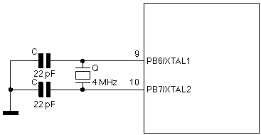

ich habe das STK 500 und ein Steckboard auf dem ich die
Grundschaltung für den Atmega 8 aufgebaut habe.
Habe ein kleines Blinkprogramm für eine kleine LED auf den
Atmega 8 über das STK 500 geflasht - funktioniert.
Jetzt stecke ich auf das Steckboard an PIN 9 + 10 einen 4 Mhz
Quarz auf und stelle via Studio 6 die SUT_CKSL von
INTROSC_1MHZ_6CK_0MS auf EXTHIFXTALRES_16KCK_64MS um.
Alles funktioniert, die LED blinkt entsprechend schneller.
Wenn ich aber nun die Kondensatoren 22nF zwischen GND und PIN 9
und GND und PIN 10 stecke (wie es lt. Tutorial sein muss)
schaltet das blinken ab und nix geht mehr. Sobald die Kerkos raus sind
läuft wieder alles. Ich kann auch über die SUT_CKSL beliebig zuwischen
interner Clock und externem Quarz hin und her schalten.
Auch wenn ich im Betrieb den Quarz austausche (4 MhZ gegen 8 MhZ)
blinkt die LED sofort schneller
Das Programm läuft nur, wenn kein Kerko zum Quarz eingebaut ist.
Warum ist das so, obwohl doch im Tutorial steht, dass die beiden
Kerkos für den Betrieb des Quarzes notwendig sind?
