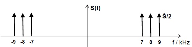

kann mir jemand bitte helfen? Ich  muss den Modulationsgrad eines
Signals bestimmen, doch scheitere leider daran.
Ich weiß, dass der Modulationsgrad das Verhältnis der Amplitude des
Modulationssignals zur Amplitude des Trägersignals angibt. Bisher hatten
wir immer Aufgabe wo die Funktion im Zeitbereich gegeben war. Dort
konnte ich die immer bestimmen, aber im Frequenzbereich fehlt mir
scheinbar das Verständnis.

Ich denk' zwar auch, dass 2 bei der Aufgabe rauskommt, aber nichtmal
wenn (7+9)/2 wirklich 2 waere, waere das der richtige Weg. Der
Modulationsgrad hat mit den Frequenzen der Seitenbaender nix zu tun.

Hmm ich komme leider nicht darauf, wie ich das hier berechne?
"Der Modulationsgrad kann recht einfach aus dem Fourierdiagramm
ermittelt werden. Er errechnet sich aus dem Verhältnis der Summe beider
Seitenlinienamplituden zur Trägeramplitude"
Habe ich diese beiden Sätze dann falsch verstanden?

Wahrscheinlich. Denn da geht's um die "Hoehe" der Seitenlinien, nicht um
die Frequenzen, bei denen die rumstehen. Die beiden Seitenlinien sind in
dem Diagramm genauso hoch - d.h. sie haben die gleiche Amplitude, wie
der Traeger in der Mitte.
Wenn du dir jetzt mal die 2. Formel (mit den 3 cosinuessen) von hier:
http://de.wikipedia.org/wiki/Amplitudenmodulation#Modulationsgrad
anguckst, dann kann man erkennen, dass, wenn alle 3 cosinuesse "gleich
hoch" sein sollen, das nur geht, wenn m/2=1 oder auch m=2.

Ahh danke anhand der Formel verstehe ich es, dass ich m so darstellen
muss dass die cosinus Funktionen "eins" sind und nicht mehr 1/2.
Nur bleibt bei mir immer noch ein Fragezeichen? Was wäre wenn die
Seitenaplituden kleiner als das Trägersignal wären.
Gibt es dafür eine bestimmte Formel

Ja, aehh - natuerlich: Genau die Formel bei der Wikipedia. Wenn jetzt
zB. deine Seitensignale jeweils nur 1/3 so hoch sind, wie der
Haupttraeger, dann musste halt m/2=1/3 setzen und nach m aufloesen...
