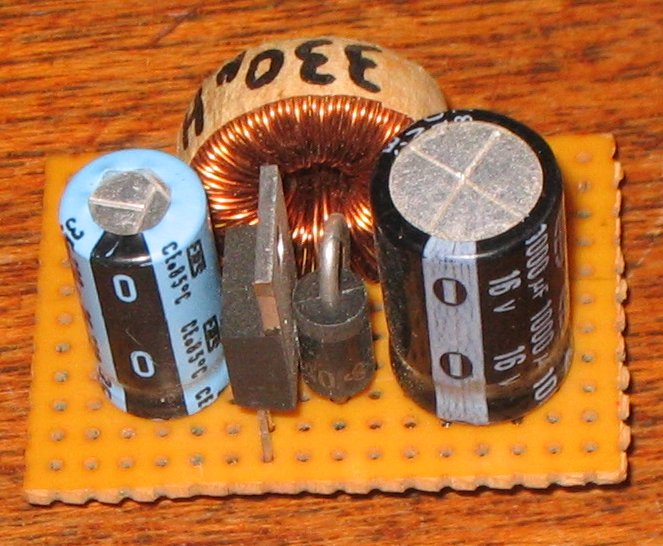

Ich habe mir ein paar MC34063 bestellt und wollte die stepdown Schaltung
aus dem Artikel nachbauen
(http://www.mikrocontroller.net/articles/Datei:34063_sdown.gif). Nun
habe ich aber keinen 0,22 Ohm Widerstand in der Bastelkiste. Nimmt man
dann einfach 4x 1 Ohm und 1x 2 Ohm parallel?
Ich wollte das mal auf Lochraster zusammenwerfen und probieren. Ich
weiss, das das mit Schaltreglern nicht ideal ist, habe aber noch nie
eine Platine selber geätzt und hier gelesen, dass der MC34063 in der
Hinsicht recht tolerant ist wegen der niedrigen Frequenz.
Danke für den Hinweis,
Chris

Die 0,22 Ohm sind auch nicht in Stein gemeisselt, sondern begrenzen auf
jene 1,5A, die der Switcher maximal aushält. Wenn deine Anwendung keinen
so hohen Schaltstrom benötigt, dann kann der Widerstand angepasst
werden, passend zu einer kleineren Spule mit geringer Sättigungsgrenze.

Welchen Maximalstrom hält denn deine Spule aus ?
0.22 Ohm sind für 1.5A, durchaus 4 x 1 Ohm parallel wenn es SMD 0805
sein sollten, das ist immer noch besser als ein 5 Watt 0.22 Ohm
Drahtwiderstand und ob 0.25 oder 0.22 ist nicht so entscheidend, der
Chip erkennt die 0.3V auch nicht so genau.
Wenn deine Spule aber nur 0.5A aushält, dürfen da auch nur 0.68 Ohm
rein, also 3 x 2 Ohm parallel.
Lochraster geht wenn man weiss was man tut, also die Leitungen kurz
hält, zum gemeinsamen Massepunkt laufen lässt und taugliche Spule und
Elkos vorsieht.

1.5 A brauche ich nicht. Ich muss zu geben, dass mir noch nicht ganz
klar ist wie Rsc bestimmt wird. Das war mir aus dem Datenblatt nicht
ganz ersichtlich. Aber ich habe gerade das hier gefunden:
http://www.onsemi.com/pub/Collateral/AN920-D.PDF. Ich hoffe, da wird das
etwas mehr erläutert.
Prinzipiell möchte ich eine 3W LED damit ansteuern. Also maximal 700 mA.
Kann zum probieren auch etwas weniger sein.

Da bin ich mir nicht ganz sicher, da ich die Spule auch nur aus der
Bastelkiste habe. Ich habe leider auch nur dieses Ding hier:
http://www.conrad.de/ce/de/product/122612/Komponententester-digital-VOLTCRAFT-LCR-9063-nicht-kalibriert-CAT-I-Anzeige-Counts-2000?queryFromSuggest=true
Meiner Meinung nach taugt das Ding nicht so viel... Ich hatte es mir
gekauft um Spulen auszumessen, es kommt mir aber sehr ungenau vor. Dabei
meine ich natürlich den Spulenwert.
Aushalten sollte die Spule 700 mA... aber das ist nur eine Vermutung.
Sie sieht Deiner aber ähnlich, so wie ich es vom Bild abschätzen würde
(Drahtdurchmesser).
Für Konstantspannung: http://www.nomad.ee/micros/mc34063a/
Dafür gibts eine andere Schaltung, denn da willst du Konstantstrom,
nicht Konstantspannung.
http://www.mikrocontroller.net/articles/Konstantstromquelle_fuer_Power_LED#Vereinfachte_Schaltung_f.C3.BCr_LEDs
