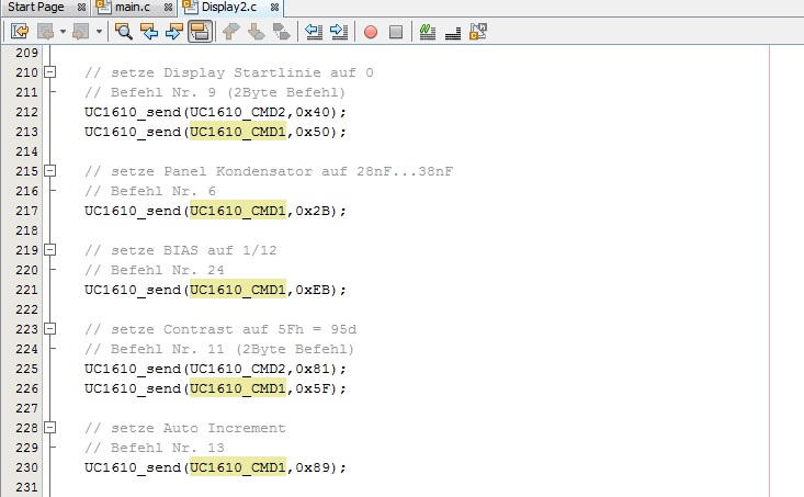

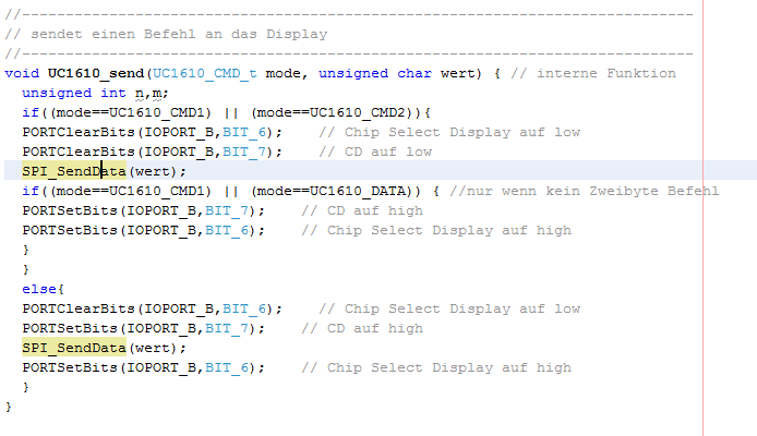

Als mögliche Fehlerquellen sehe ich meinen Schaltplan (Ich bin Anfänger,
habe wenig Erfahrung was dies angeht) und weiterhin meine Senderoutine.
Beide habe ich als Anhang hinzugefügt. Den Schaltplan habe ich
eigentlich nach dem Beispiel in dem Datenblatt des Displays von EA
erstellt. Bei der Senderoutine bin ich mir zum Beispiel nicht sicher ob
es stimmt dass CS low bleiben muss wenn ein 2 Byte Kommando gesendet
wird, oder ob ich es bezügliche Flankenwechsel in diesem Modus trotzdem
nach abgeschlossenem Senden wieder high setzen sollte.
Ich bedanke mich jetzt schon einmal für die Hilfe.

versuche zunächst einmal, die Initroutine nach dem Datenblatt EXAKT
umzusetzen. Diese funktioniert, nimm das Datenblatt von z.B. Reichelt.
Da du schreibst, dass VLCD da ist, muss das Display eigentlich schon
laufen, denn die charge pump muss man über die SPI einschalten. Daher
denke ich, dass der Fehler an der initroutine oder dahinter liegt, nicht
an der SPI-Funktion an sich.
Siehtst du ein willkührliches Pixelmuster auf dem Display?
Wartest du nach dem Einschalten der Versorgung lange genug, bevor du das
Ding anquatscht?
Poste doch mal deine initroutine...
Das Ding läuft mit einem PIC32, ich verwende es schließlich auch ;-)

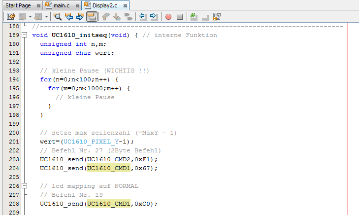

Im Anhang ist der Sourcecode zu meiner Initroutine. Die Frage ist nur
wie überprüfe ich ob diese richtig funktioniert hat? Eigentlich ja nur
durch eine Ausgabe, deren Implementierung dann wiederum Fehlerpotenzial
bietet.
Das Display zeigt gar nichts an, keine willkürlichen Pixel, nichts, es
ist blank.
Grüße Christian
Gast #4005763
Hmm, ich hab das anders gemacht.
Meine Initroutine sieht so aus:
void init_display()
    init_hardware();
    //reset module
    wait(16000);
    oDISP_NCSN = 1;     //display is not selected
    oDISP_CD = 1;       //CD is set to data
    oDISP_NRST = 1;     //disable reset
    wait(16000);
    //routine according to datasheed
    write_command(0xF1);
    write_command(0x67);  //set com electrodes to 103
    write_command(0xC0);  //SEG column and COM to normal
    write_command(0x40);
    write_command(0x50);  //set display startline to 0
    write_command(0x2B);  //set panelloading to 28..38nF
    write_command(0x2F);  //set panelloading to 28..38nF
    write_command(0xEB);  //set BIAS to 1/12
    write_command(0x81);  //set RAM fill behaviour;
    write_command(0x5F);  //set contrast
22
    write_command(0x89);  //set RAM addr to autoincrement
23
    write_command(0xAF);  //switch display on
24
    #ifdef USE_DMA
25
        dma_spi_init();
26
    #endif
27
Die habe ich irgendwo geklaut, vor langer langer Zeit. Jedenfalls gehts.
Ich hab noch die dogxl_hardware.c angehängt, da sind auch die SPI-Sachen
drin, allerdings als Software SPI pfusch. Bei der Platine mit PIC32
hatte ich ein kleines Missverständniss beim Peripheral Remapping - das
geht bei meinem PIC für SCK nämlich nicht.
Auf das Timing mit wait() bin ich nicht stolz, es geht aber. Das war
"mal schnell testweise" portiert und es läuft seit dem sehr zuverlässig.
Daher hab ich es nie wieder angeschaut.
Gast #4006553
Wenn ich das richtig sehe haben wir die Init Routine ja identisch bis
auf den Befehl:
Habs auch mal mit diesem versucht klappt auch nicht. Ich habe jetzt
einige Delays eingebaut aber es klappt immer noch nicht.
Und zu guter letzt habe ich vorhin nochmal VLCD gemessen.
Nichts :/ aus welchem Grund auch immer, es liegen auf einmal nur noch 0V
an obwohl ich eigentlich nichts geändert habe.
Gast #4007188
In dem Fall kann es noch sein dass du ein Timingproblem bei der SPI
hast. Oder natürlich ein Hardwareproblem. Oder falsch gemappte Pins.
Oder ein TRISx-bit ist noch gesetzt. Auch ANSELx ist eine spassige
Fehlerquelle, weil nicht alle immer auf 0x0 initialisiert werden.
Oder die Bedienung der CD-Leitung oder CS passen nicht.
Besorg dir auch das echte Datenblatt vom Display, also das hier:
http://www.lcd-module.de/eng/pdf/zubehoer/uc1610.pdf
Daher wäre es Sinnvoll, sich die Schnittstelle mal mit einem Oszillop
anzuschauen, und das dort gesehene mit dem Datenblatt zu vergleichen.
Sehr schön triggern kann man die SPI ja mit dem Chipselect. Damit kann
man das sogar mit einem uralten analogen Oszi anschauen (in einer
Schleife immer das Gleiche schicken).
Wichtig wäre:
Passt CPOL / CPHA?
Wie sehen die Signale aus (Pegel, Flanken)?
Stimmen die Hilfssignale (CS, NRES, CD)?
Passen Setup / Holdzeiten?
Mit welcher Frequenz sendest du Befehle?
Schon versucht, die Wartezeit nach dem Start auf z.B. 100ms zu erhöhen?
Nimm doch testweise mal die Software-SPI her.
