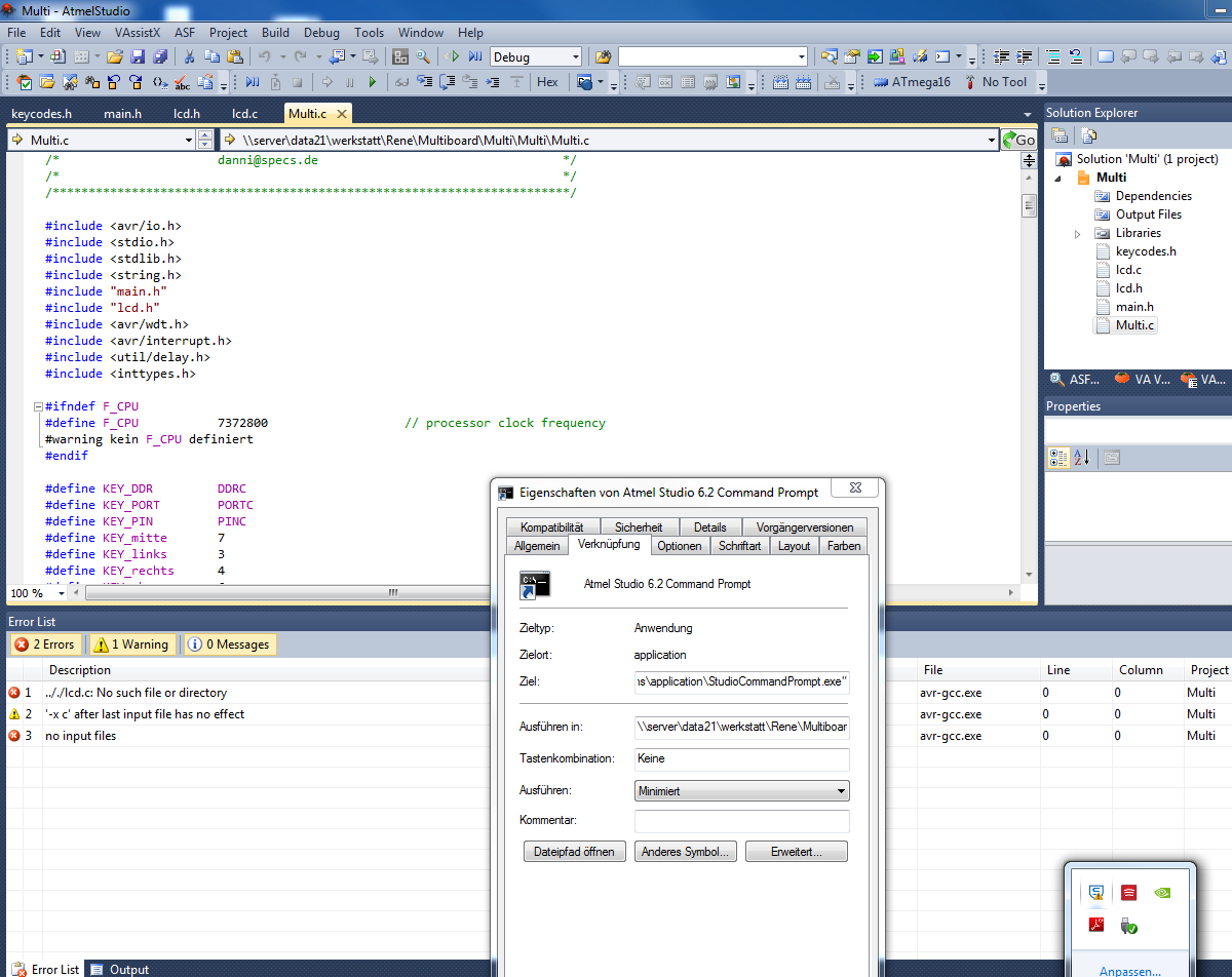

Ich möchte ein Projekt meines Atmel Studio 2.x in nun dem Atmel Studio
6.2 nutzen.
Nun erscheinen folgende Fehlermeldungen, die ich nicht richtig deuten
kann:
 .././lcd.c: No such file or directory
Warning: '-x c' after last input file has no effect
no input files
Die Dateien sind allerdings alle in dem Projekt Ordner enthalten :(.

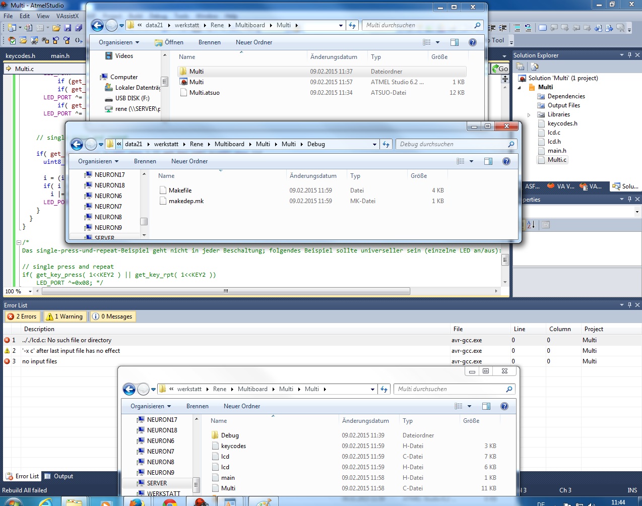

Gast #4005036
Habe die dateien ebenfalls eine hierarchie höher kopiert.
Nein, nur die header datei natürlich includiert.
Kann es daran liegen, dass das System auf 64 Bit ausgelegt ist,
allerdings das installierte Atmel Studio auf 32 Bit basiert?
Gast #4005252
Habe das Projekt auf dem PC gespeichert und ausgeführt, dort geht es
einwandfrei.
Da diese Daten auf dem Desktop gelöscht werden bzw. allgemein mein
zugewiesenen Speicher am Computer begrenzt ist, würde ich schon gerne,
dass die Projekte auch über den Server laufen könnten.
Was müsste ich dafür umsetzen?
