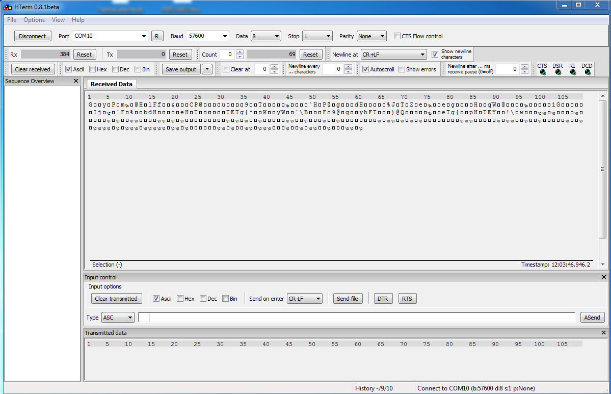

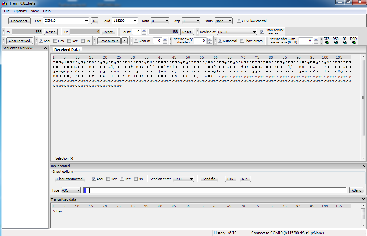

Hi zusammen,
habe mir 2 ESP8266-01 geholt und wollte die Ausprobieren. Nur ich
bekommen schon zu beginn nur unlogische Zeichen und am ende fehlt das
"ready".
Fehlerquellen nach den ich schon gesucht habe:
Falsche Baud beide getestet 57600 und 115200
TX und RX vertauscht
Stromversorgung (Netzteil mit 3,2Volt und 1,5A/ STK500 12V und 500mA/
USB UART adapter 3,3V)
Beschaltet ist das Ganze folgender Maßen:
ESP > COM
TX > RX
RX > TX
VDD > ca. 3.3V
CH_PD > ca. 3.3V
RST > ca. 3.3V
GND > GND
GPIO und beschaltet
Jetzt stehe ich auf dem Schlauch, nach welchen Fehlerquellen ich noch
suchen soll. Beide waren auch nicht an 5 Volt angeschlossen.
Danke im voraus
Gast #4005075
>Beide? Es gibt noch mehr Geschwindigkeiten.
Ich habe immer gelesen die Starten mit 115k2 oder 57k6.
>Aus welcher Quelle stammt dein ESP01?
Mit Quelle meinst du bestimmt Händler, Auktionshaus > aus China.
