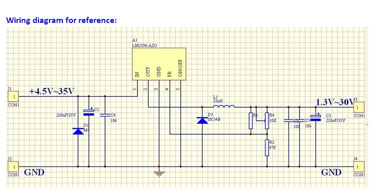

Bei einem Abwärtswandler gilt: Ue>Ua
Wie kann es sein, dass dieses Modul höhere Spannungen am Ausgang liefern
kann(Ue<Ua)?
Oder stimmt dieser angegebene Schaltplan nicht?
https://d3s5r33r268y59.cloudfront.net/88221/products/thumbs/2014-04-12T13:27:37.124Z-LM2596%20BUCK_1.jpg.2560x2560_q85.jpg
> kann(Ue<Ua)?
Kann es nicht
"Eingangsspannung muss höher als 1,5 V Ausgangsspannung"
Du kannst zwar 35V einstellen am Poti, aber wenn nur 24V reingehen,
kommen nicht mehr als ca. 22,5V raus, egal was du eingestellt hast.
