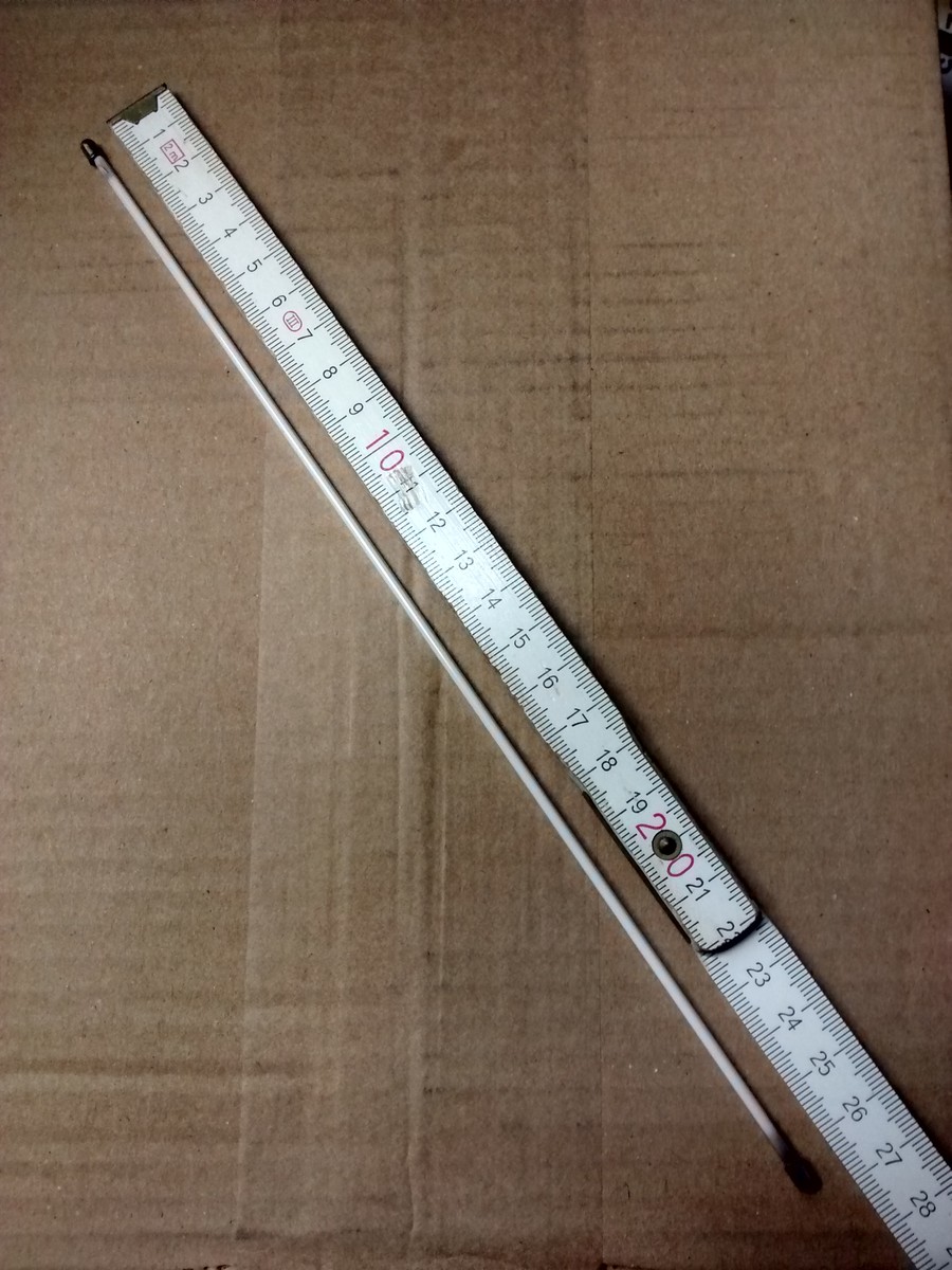

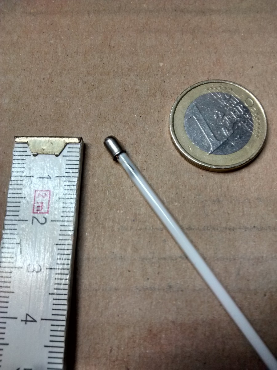

Ich benötige die Lampe auf dem beigefügten Foto als Ersatzteil. Sieht
aus wie eine winzige Leuchtstoffröhre, oder so...
Wie heisst das Ding bzw. die Bauform?

Gast #4005899
Oliver R. schrieb:
> Dieter Werner schrieb:
>> Da wird die Beschaffung von Ersatz wohl nur über den "Designer" möglich
>> sein.
> Warum?
> http://www.monitorreparatur.de/shop/ccfl-rohren.html
Diese Bauform der CCFL-Röhre wird nicht mehr produziert, aber anstelle
dieser kannste jedes Display von TV/Monitor u Co auch mit
LED-Hinterleuchtungs-Streifen ausstatten. DIe sind erstens sparsamer,
benötigen nur eine einfache Spannungsversorgungs-Quelle - etwa 12 VDC
Gleichspannung - lässt sich meist irgendwo im Gerät selbst abgreifen.
Hab ich zB bei mehreren tragbaren DVD-Player-Displays gemacht - Der
Effekt: KRISTALL-Klare NATÜRLICHE RGB-Darstellung der LCD-Displays, und
dazu im Stromverbrauch der eingebauten Akkus sogar um ein Vielfaches
gesenkt, da die LED-Streifen anstatt der alten CFL-Röhre ( die ja einen
Inverter braucht!) die DIsplays bestens ausleuchtet! Bei meinen Playern
genannt hier im Beispiel glaubt man es kaum, wenn man es nicht sieht das
TV / Videobild!! Aber es funktioniert und die verbauten
Inverterschaltungen - meist seperate Platinen liegen nun auf Halde...
Probiers mal damit: Bei einem 7`` oder 8``-Zoll-Bildschirm ist der
Unterschied wie Tag und Nacht!! <Empfehlung dazu: Streifen-LED (3er
Gruppen je nach Größe des Displays - bei 7 Zoll sind das 5 x 3 LEDs !)
und kosten nur Cents..
Ich zB rüste alles UM, von CCFL-Hinterleuchtungen auf LED-Basis und
spare so die ständig durchbrennenden Inverterschaltungen, die für
CCFL-Röhren nötig sind! Und wenn dann noch die Röhren selbst im A...
sind... Ersatz kriegt man nicht mehr - also: LED einstezen.. Arbeit mit
bisschen Geschick ca 10 Minuten.. Und: Einfach die <Versorgung + / GND
abgreifen irgendwo im Gerät... fertig
