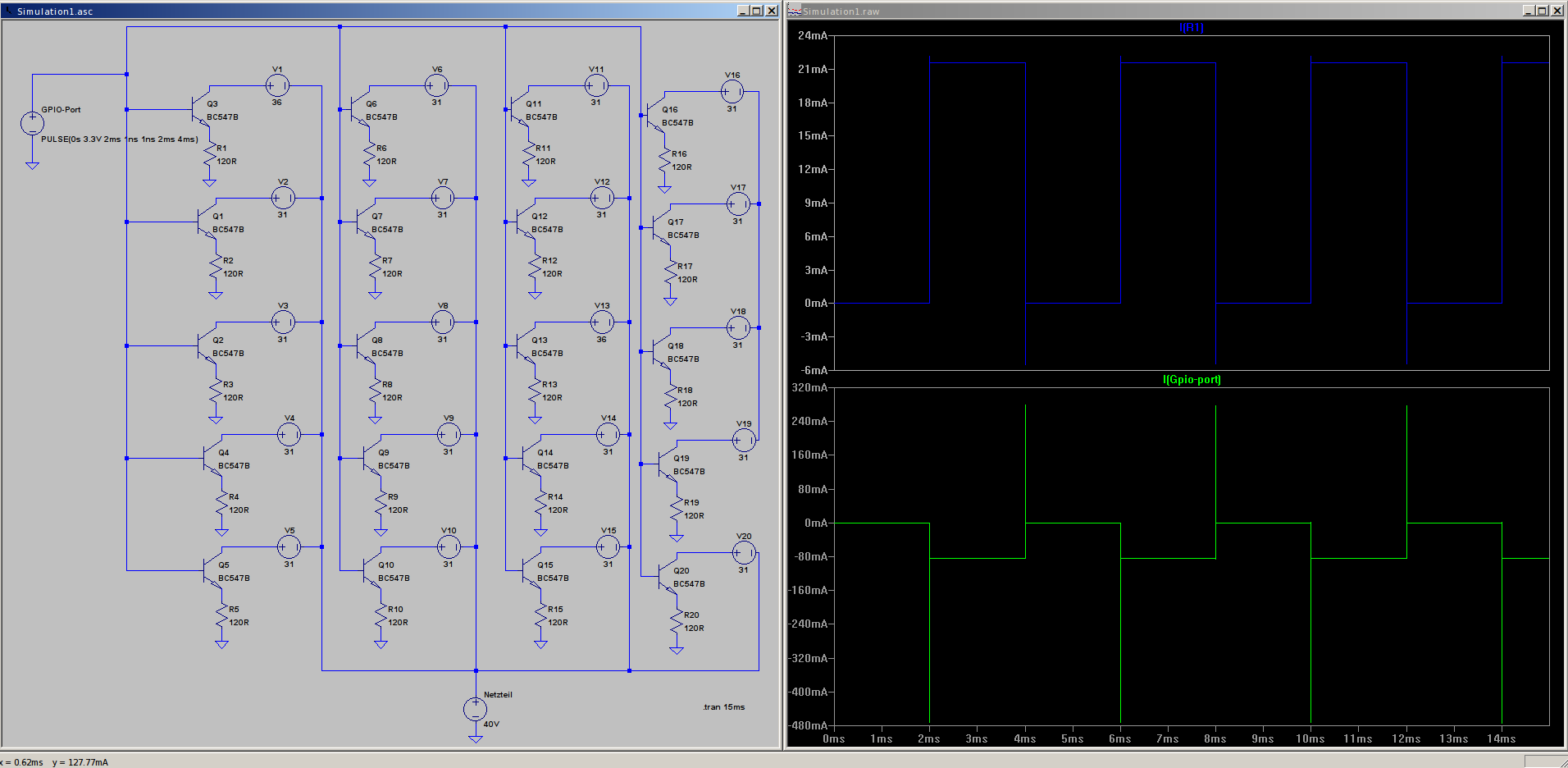

Was haltet ihr von diesem LED-Treiber?

@Helmut: Ich möchte eine nicht allzu hohe Gleichspannung erzeugen. Aber
der Vorschlag ist gut. Man könnte dann in den Kollektrozweig alle 20 x
10 LEDs hängen oder? Was wäre ein geeigneter "Wald und
Wiesen"-Transistor für diese Anwendung? Im Kollektorzweig fließt ja dann
grob ein halbes Ampere.
@Martin: Was wäre denn kein Murks?
#4006584
Er betreibt die Transistoren als Stromquelle, zu erkennen am
Emitterwiderstand von 120 Ohm, da ist ein Basisvorwiderstand eher
kontraproduktiv. Die Basis hat dabei ein festes Potential von 3.3V.
Zieht man jetzt die 0.7V BE Spannung ab bleiben fuer den 120 Ohm rund
2.6V ueberig. Das macht dann 2.6V/120Ohm = 21.6mA Emitter =
Kollektorstrom.
Den Abzug des Basisstrom vernachlaessigen wir mal dabei.

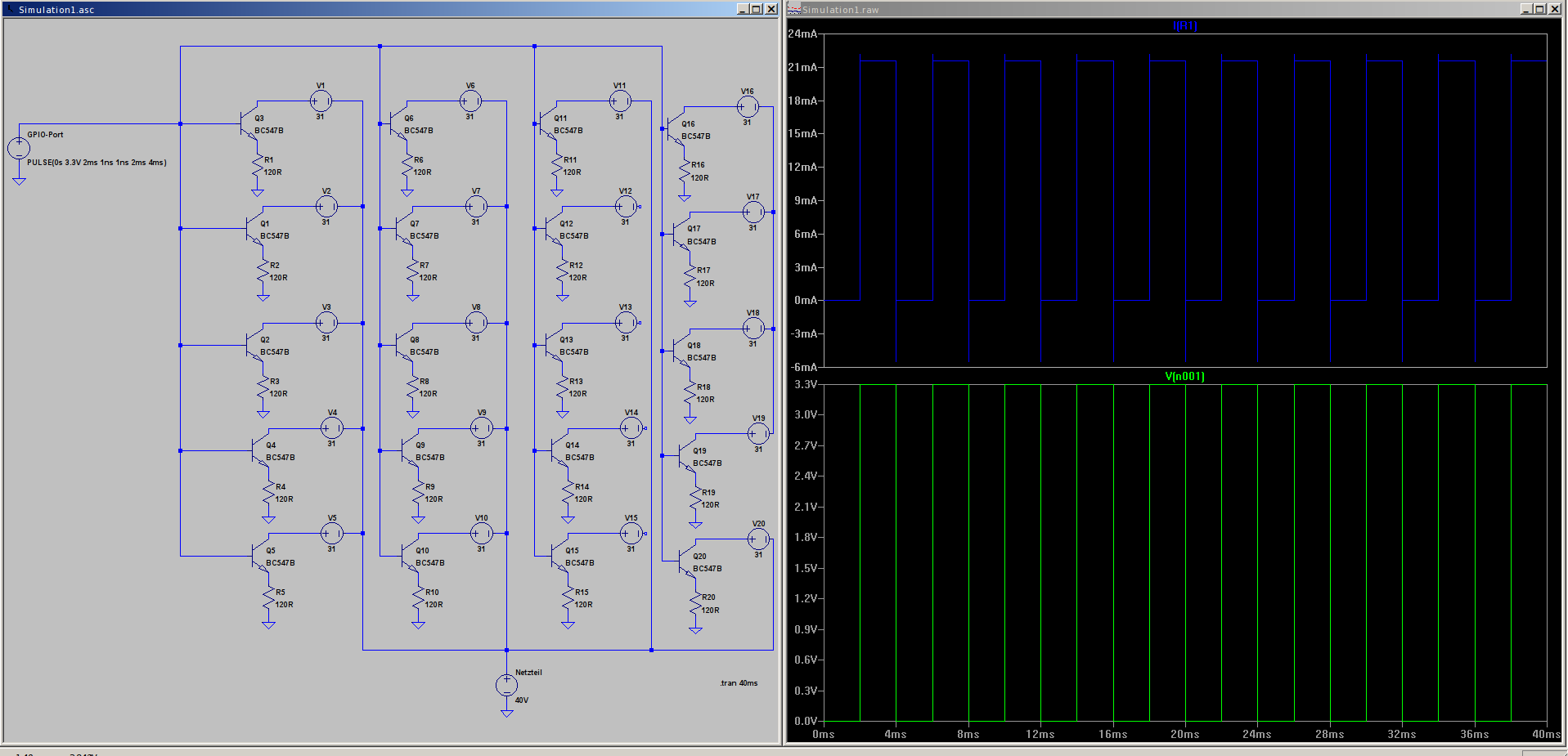

Gast #4006593
Die Schaltung hat dabei leider ein Nachteil, wenn man diese Schaltung
ohne Basiswiderstände verwendet: Schau dir mal den Strom aus dem GPIO
Port an... Ich wette nicht jeder Port verkraftet 100mA ;)
Und dann schließ die fehlenden Verbindungen und schau, wie der Strom
sinkt.
Jetzt überlege, was passiert, wenn ein Strang ausfällt...

Gast #4006672
Die Schaltung zieht allerdings im Normalbetrieb knapp 100mA vom GPIO.
Das zeigt der grüne Graph. Dass der Strom negativ ist, liegt daran, dass
der Strom durch die Spannungsquelle (Stromerzeugerpfeilsystem) in die
selbe Richtung wie diese gepfeilt ist.
Also was mach mer da?
Gast #4006702
Nein, wenn man nicht ständig Fehler beim Schaltplanzeichnen macht unter
4mA.
Max schrieb:
> Aber woher kommen diese Über- und Unterschwinger?
Spice.
asdf schrieb:
> 10k Basisvorwiderstand pro Transistor
Sicher nicht, klarer Fall von denn sie wissen nicht was sie tun,
damit ruiniert man die ganze Funktion der Schaltung.

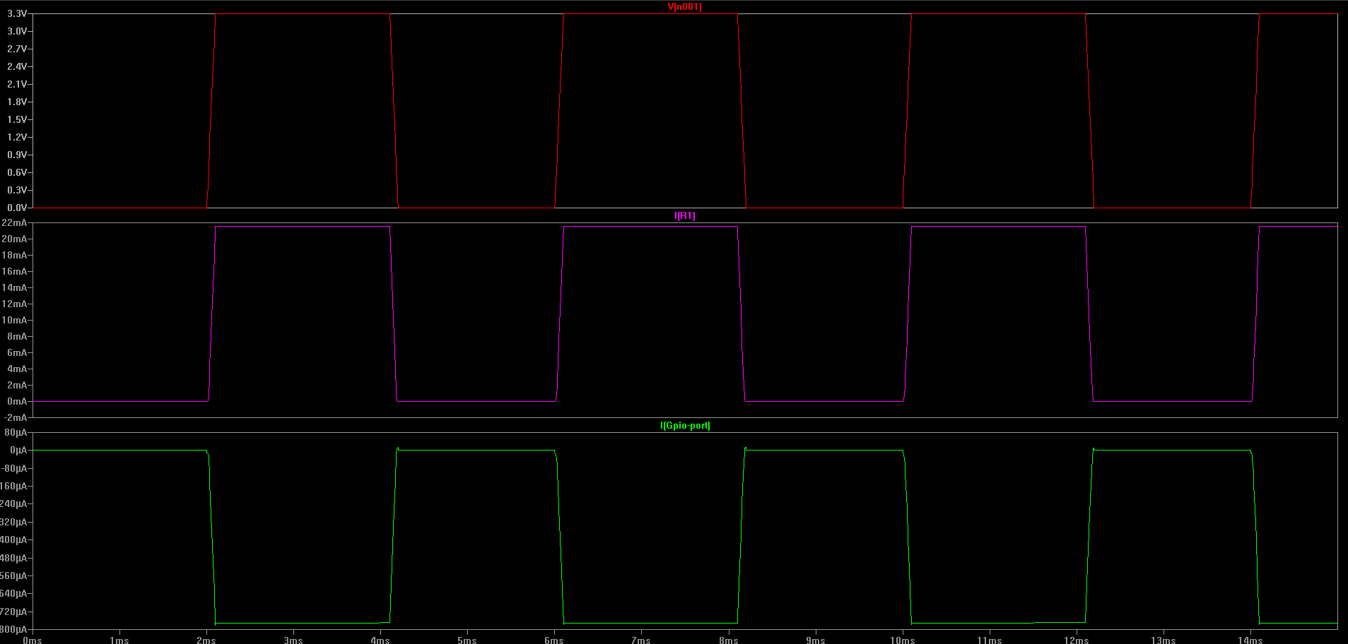

Gast #4006719
Die Überschwinger waren im Endeffekt Diracs, weil die Flanken vom
GPIO-Signal unnatürlich steil waren. So mit T_rise und T_fall gleich
100us passt es nun.
Kann man auch einfach ne Sicherung verbauen?

Gast #4006790
MaWin schrieb:
> 4mA.
Also Kindlein, erst mal den geposteten Schaltplan anschauen und dann
"palavern".
In dem Schaltplan fehlten die Verbindungen, also kommen gefühlt 100mA
(habe ich nicht simuliert)aus dem "Port".
Klar, im Normalfall sieht es gut aus, bis der erste Strang ausfällt...

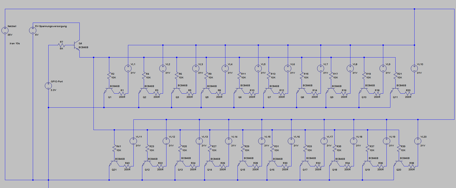

Gast #4007869
Ach, und warum?
Der BV 547B hat ein h_fe=200 macht bei 20mA Kollektorstrom 100uA
Basisstrom. Bei einer UBE von 2.4V reichen die 10k fuer 240uA
Basisstrom. (LTSpice sieht das im Uebrigen genau so).
Fuer eine Erklaerung, warum meine Ueberlegung falsch sein soll, waere
ich dankbar.
Gast #4007874
Kann man machen, aber:
i) warum sollte man?
ii) Dann fließen aber nur rund 15mA in den LED und
iii) dieser Strom hängt dann von den Exemplarstreuungen von hfe ab.
Gast #4007881
Im Fall eines Kurzschlusses irgendwo jenseits des Basisvorwiderstands
grillt man sich nicht den Port
Sind bei mir 17mA, aber man kann durchaus auf 1k runter gehen, dann sind
es 19.8mA und man ist immer noch auf der sicheren Seite (s. i))
Nein, da man immer noch eine Stromgegenkopplung ueber den
Emitterwiderstand hat und selbst bei 10k noch ein Faktor >2 als
Sicherheit aufgeschlagen ist
