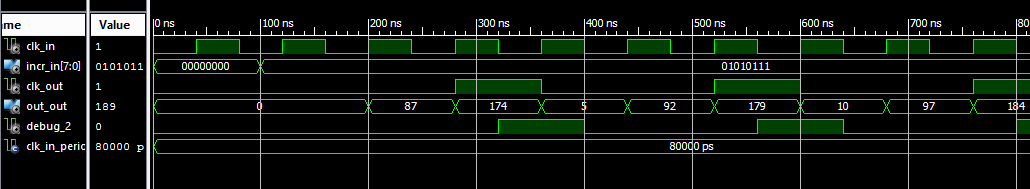

Guten Morgen Community,
es geht eigentlich nur um folgenden Codeteil:
entity adder is
  port(
    debug:    OUT  STD_LOGIC;
    clk:      IN   STD_LOGIC;
    reg_in:    IN    UNSIGNED(7 downto 0);
    incr_in:    IN    UNSIGNED(7 downto 0);
    out_out:    OUT  UNSIGNED(7 downto 0)
end adder;
architecture Behavioral of adder is
  signal temp:  UNSIGNED(8 downto 0) := (others => '0');
begin
  process(clk, reg_in, incr_in)
  begin
    if falling_edge(clk) then
      temp <= ('0' & reg_in) + ('0' & incr_in);
    end if;
  end process;
22
  out_out <= temp(7 downto 0);
23
  debug <= temp(8);
24
25
end Behavioral;
Der gesamte Code ist noch mal im Anhang. Das soll mal was DDS-ähnliches
werden.
Wenn ich das jetzt so wie es ist simuliere, ist das Ergebnis nach einen
Overflow der 8 Bit um genau 1 LSB kleiner als es sein söllte, das ist
auch noch im Anhang.
174 + 87 (=incr_in) söllte bei 8 Bit ja eigentlich 6 sein, oder?
So wie ich es vermute ist das lediglich ein logisches Problem, mir
mangelt es aber gerade an Denkvermögen.
Ich verwende übrigens die ISE 14.7, nt64

FPGA läuft mit 50MHz, Increment ist auf 85899346 bei 32 Bit gesetzt,
also 1 MHz.
Bevor ihr aber weiter Kopf zerbrecht: Es kann auch einfach mein Scope
sein. UNI-Trend, das sollte fürs relativ viel sagen. Ich hänge das ganze
morgen nochmal an ein Agilent, ähh Keysight 3000
Gast #4010488
Bei Erzeugung eines Taktes auf diese Art hast du grundsätzlich einen
Jitter von einer Clockperiode des Ausgangstaktes.
Bei deiner obigen Simulation sind das 80 nsec.
