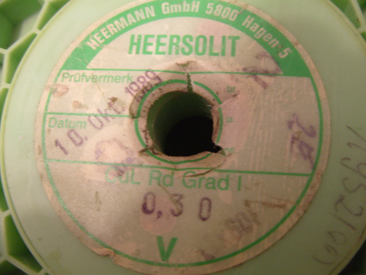

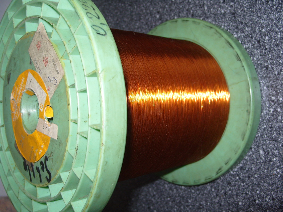

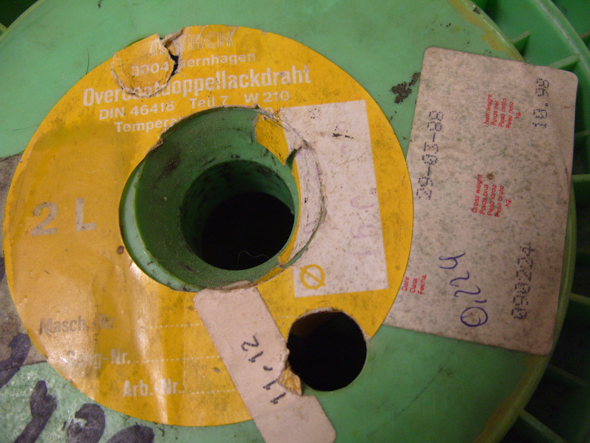

Hi Leute, hätte zwei Rollen mit Lackdraht abzugeben. Die in 0,224mm
wiegt brutto 4263g, die in 0,3mm 2575g.
Der 0,3mm Draht ist seidenisoliert, der 0,224mm Draht ist ein
Doppellackdraht. Siehe Bilder.
87 Euro für beide Rollen. Kontakt bitte per PN.

OP #4009078
Habe grade mal getestet. Also einerseits kann man die Seide sehr leicht
von Hand abwickeln. Andererseits lässt sie sich nicht einfach
zurückschieben. Ist also nicht vergleichbar mit einem losen Isoschlauch
oder so.
Ohne die Seide vorher entfernt zu haben, dauert die Verzinnung bei 350°
schon einige Sekunden, bei 400° geht es schneller, aber auch nicht so,
daß man sofort meterweise verzinnt hätte. Also das Anfangsstück lässt
sich wiederholt und gleichmäßig verzinnen, aber echte Lötbarkeit sieht
doch noch anders aus. 450° habe ich nicht getestet, es wäre vermutlich
ähnlich.
Es scheint ein KupferLACKdraht zu sein, der zusätzlich eine
Seidenisolation hat. Würde auch das CuL auf dem Typenschild erklären.
